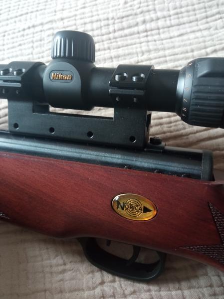

Ahora mismo tengo estas bases.

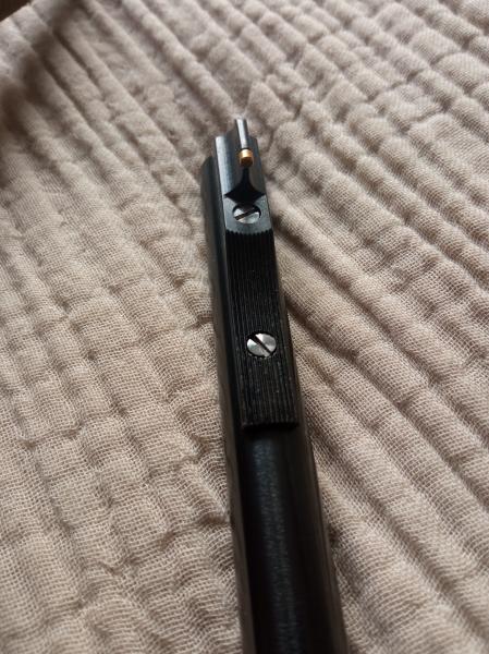

La verdad estoy encantado con la potencia de esta carabina, lo que me preocupa es es visor.
Fijaros si tendrá fuerza que de los zapatazos, los tornillos del punto se han arrancado de las roscas.
Me ha tocado repasar con un macho a las roscas (No estaban dañadas solo que los tornillos se arrancaron) y meter tornillos más duros y aplicar fijatornillos y resina a la rampa.
Si se vuelven a romper soldare la rampa con plata.

colito escribió:No sé a qué te refieres con top hay de acero y el twang.
Si tienes muelle, dentro del pistón hay una pieza cilindrica de acero qeu tiene bastante peso: ese es el top hat. El twang es el sonido del muelle al vibrar cuando termina de descomprimirse.
