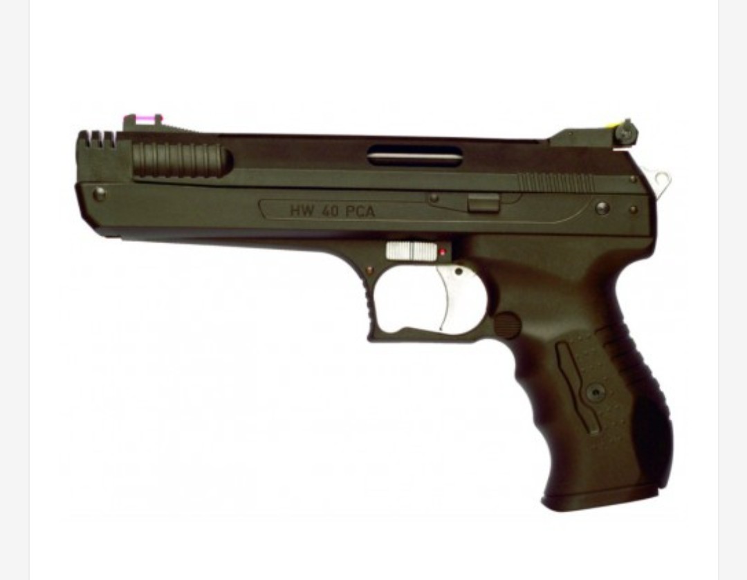

La Baikal es una pistola muy recomendable. En la lista que manejas incluiría la Weihrauch HW 40. El método de bombeo cuesta algo menos que la gamo Compact, pero en una competición se hará duro y perderás precision por el esfuerzo. Tiene la pega de la empuñadura, que no es ergonómica pero sale por unos 140€ nueva y tiene buenas críticas. Ya nos contarás.

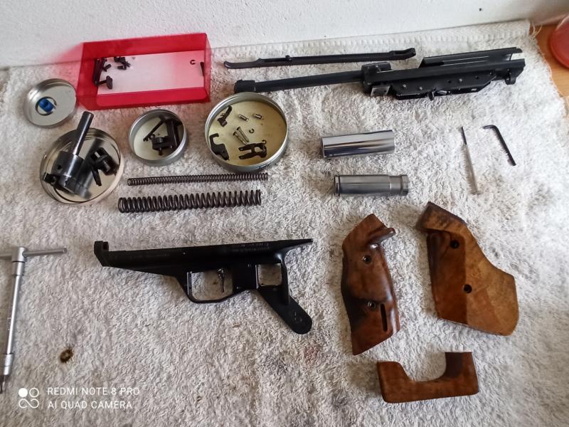

Las Feinwerkbau LP 65-80, son armas eternas, con una gran precisión, de las que he reparado unas cuantas, lo malo, es el esfuerzo de carga, que no notas en 10 o 20 disparos, pero si, y bien en una competición de 60 disparos, mas alguno de pruebas, y que si no estas en buena forma física, acaba notándose.....
400 €, lo veo un precio excesivo por el arma....
