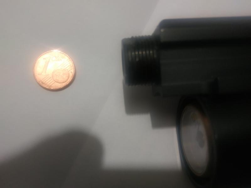

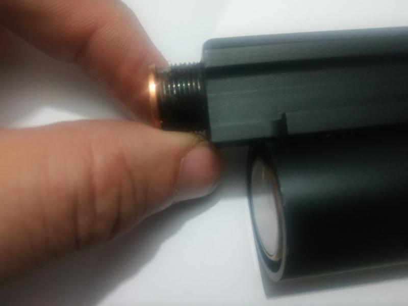

Hola buenas noches. Las fotos que adjunto son las del final del cañon de una pistola Artemis model PP700S-A. que viene con un moderador que rosca en ese trozo de rosca que se ve y al que le he puesto un céntimo de euro para dar idea de su tamaño.
Necesitaria saber qué tipo de rosca es, con idea de buscar un "tapon" de proteccion. Es por eso que solicito de vuestra inestimable ayuda, y si se da el caso de poder indicarme en dónde poder hacerme con tal pieza, ya sería la bomba. Mil gracias!! Un saludo a todos los compañeros. Jose

Compra un calibre de plástico en el chino, cuestan 1 €, y mídelo, así es muy complicado. Por encima, puede ser imperial o métrica. La rosca standard de armas de aire, es 1/2X20, rosca de media pulgada, con 20 hilos de rosca por pulgada.
1/2 pulgada, son 12,7 mm de diámetro, y una pulgada son 25,4 mm, pones el calibre en 12,7 y mides cuantos hilos tiene en media pulgada, si cuentas 10 hilos, es rosca 1/2X20 UNF, te vas a una tornillería, y pides una tuerca de media pulgada SAE (es mas conocida la rosca en España como SAE, que UNF), y ya tienes un protector de rosca, pero sin medirla, vamos a ciegas...... :D

Tomo nota Manolo, lo primero es medir, esta claro. Gracias compañero. Un saludo. Jose :twisted:
