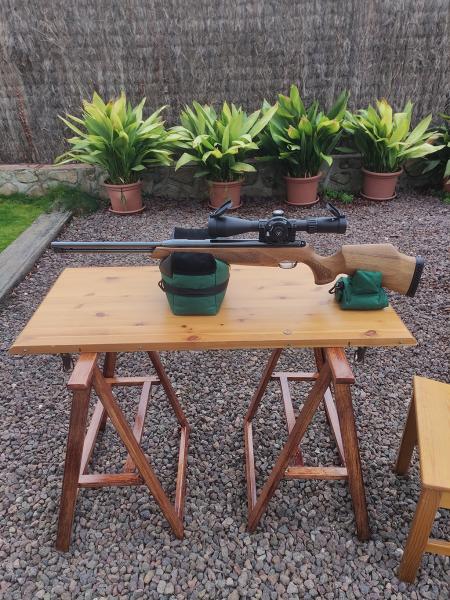

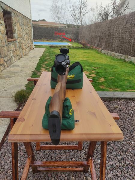

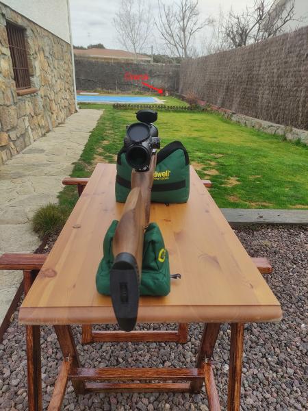

También quería comentaros como podéis ver en las imágenes, que he usado como apoyo unos sacos Cadwell que me he comprado y que he rellenado con lentejas de las pequeñas. Un total de 7 kg, 6 el grande y uno el pequeño.
Me ha sorprendido mucho lo estable que queda la carabina con estos apoyos, si no lo veo no lo creo. Antes de tener los saquetes usaba de apoyo una toalla enrollada y era imposible girar las torretas para ajustar el visor sin que se moviese la carabina. Los sacos me ha ayudado muchísimo con este tema.
