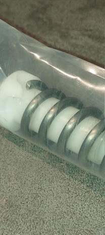

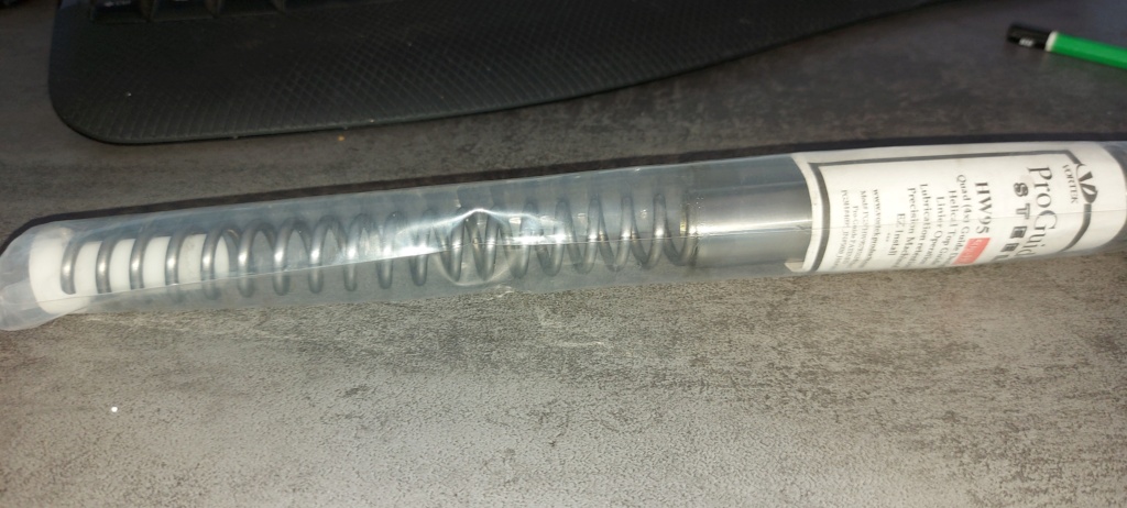

Salut, creo que citas uno como la fotos adjuntas, un compi lo instalo en una 98 y dice que va bien, pero para mi es muy caro, por ese precio me compro material para tunear 5 carab, com ves en la foto ahora no terminan el muelle plano, así gira la guia/ top en vez del muelle, puede que sea mejor no se.
El problema con los muelles es que compras 10 y si tienes 3 iguales puedes hacer agujeros en el gorro :lol: así que tienes que ajustar la guia al interior del muelle cada vez, yo en el piston fabrico un casquillo en nylon que meto justo en el piston y 0.2 mm de holgura para el muelle, el piston con un sello https://www.customairseals.com/product/ ... ston-seal/ humedecido con aceite silicona, al exterior del piston dos manos de https://www.amazon.es/gp/product/B06X9F ... UTF8&psc=1 todo en seco y al muelle un poco de grasa espesa de silicona, se fini el ruido, la vibración, ou tuannnng.
Bueno hay que añadir medios, paciencia y tiempo, a mi eso me sobra de momento :D . :birra^:
