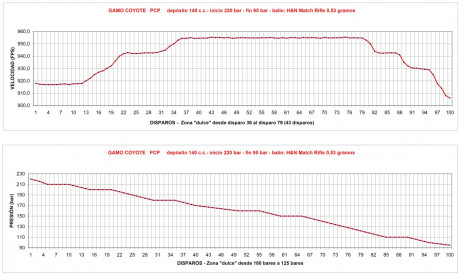

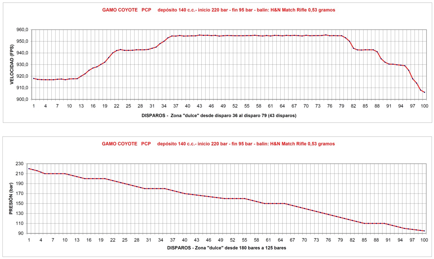

Mensajepor llamareto » 11 Dic 2021 23:14
No indica una presion concreta pero esta entre 120 y 160 bares mas o menos. Yo la dejo guardada en ese rango ademas solo la cargo a 160 bares tiro dos cargadores y vuelvo a cargar y solo bombeo 18 veces no me canso y sigo disparando. Saque la curva de presion y disparos y la zona donde todos los disparos salen a los mismos fps esta entre 170 y 130 bares asi q no pierdo tiempo y esfuerzo en cargar a mas presion. La gamo coyote admite hasta 230 bares pero es perder el tiempo al no estar regulada los primeros 20 o 30 tiros ahora no recuerdo bien salen mas flojos y de 120 o 130 bares para abajo igual asi q me muevo solo en el rango util y me ahorro compresor o scuba.
Te dejo la curva q saque de mi coyote. Creo q es fundamental conocerla para sacarle provecho y mas al no ser regulada. He tirado con pcps reguladas de muchos euros como hw100 o fx crown son reguladas y van fantasticas pero tienen depositos grandes inviables sin compresor o escuba a mi no me merece la pena todo ese gasto y lio de cacharros para poder tirar mas cargadores antes de recargar. Mis sesiones de tiro suelen ser de media hora o poco mas recargando con bomba dentro de la curva util apenas es esfuerzo el resto de la curva es tirar tiempo esfuerzo y desperdiciar balines. Pense en regularla con un huma pero viendo lo bien y estable q es en ese rango hw abandonado la idea. Si alguna vez lo hago sera solo x experimentar.
