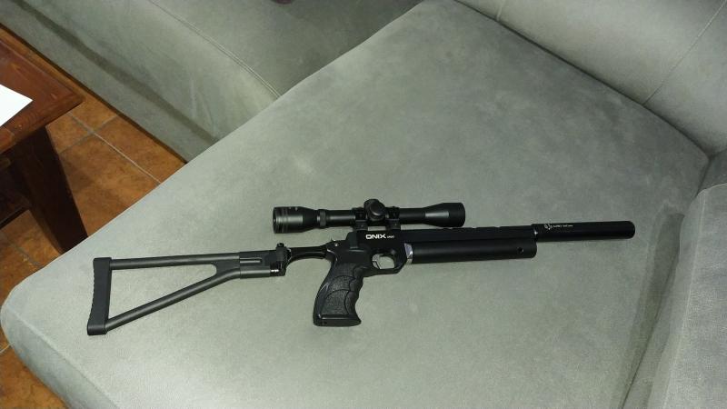

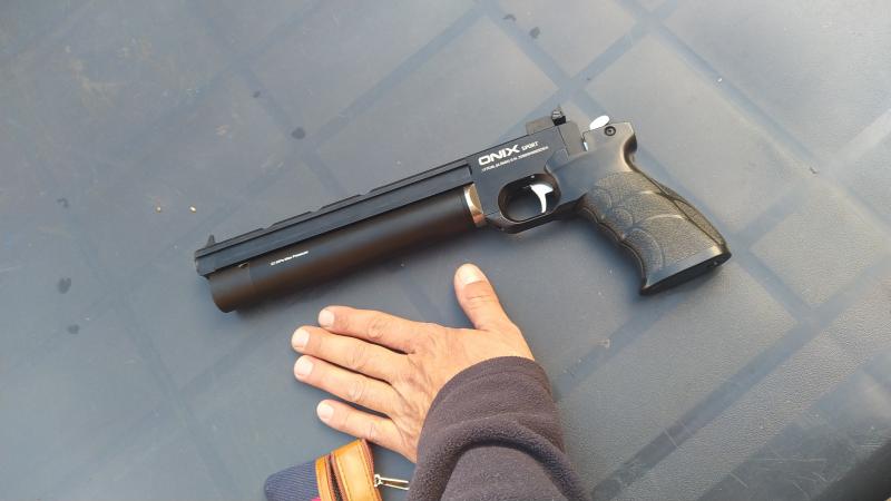

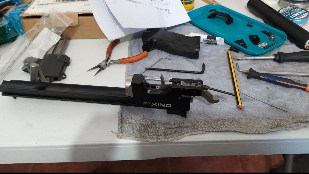

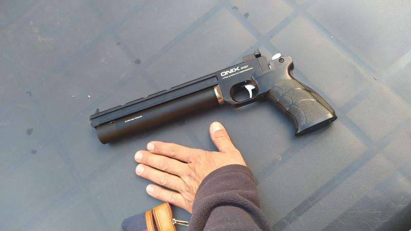

Muchas gracias ,conseguí una de ocasión en 4.5 la cambie todas las juntas toricas hice lo del teflón a la válvula reguladora me fugaba y no sabía por dónde y la hice entera .y la estuve toqueteando en 4.5 la puse a 252 ms ,y ahora la monte el cañón del 5.5 la dejé a 215 ms no se los tiros efectivos.me falta hacer un poco de brico al gatillo le noto duro .la verdad son potentes .Así la e dejado ,culatin ,moderador lobo y un visor 4x32 haber si lo centro este finde semana .

El gatillo .... Desmontar.... Limpiar y pulir las zonas de contacto y cambiar los muelles por unos de bolígrafo deel mismo largo o poco mas
