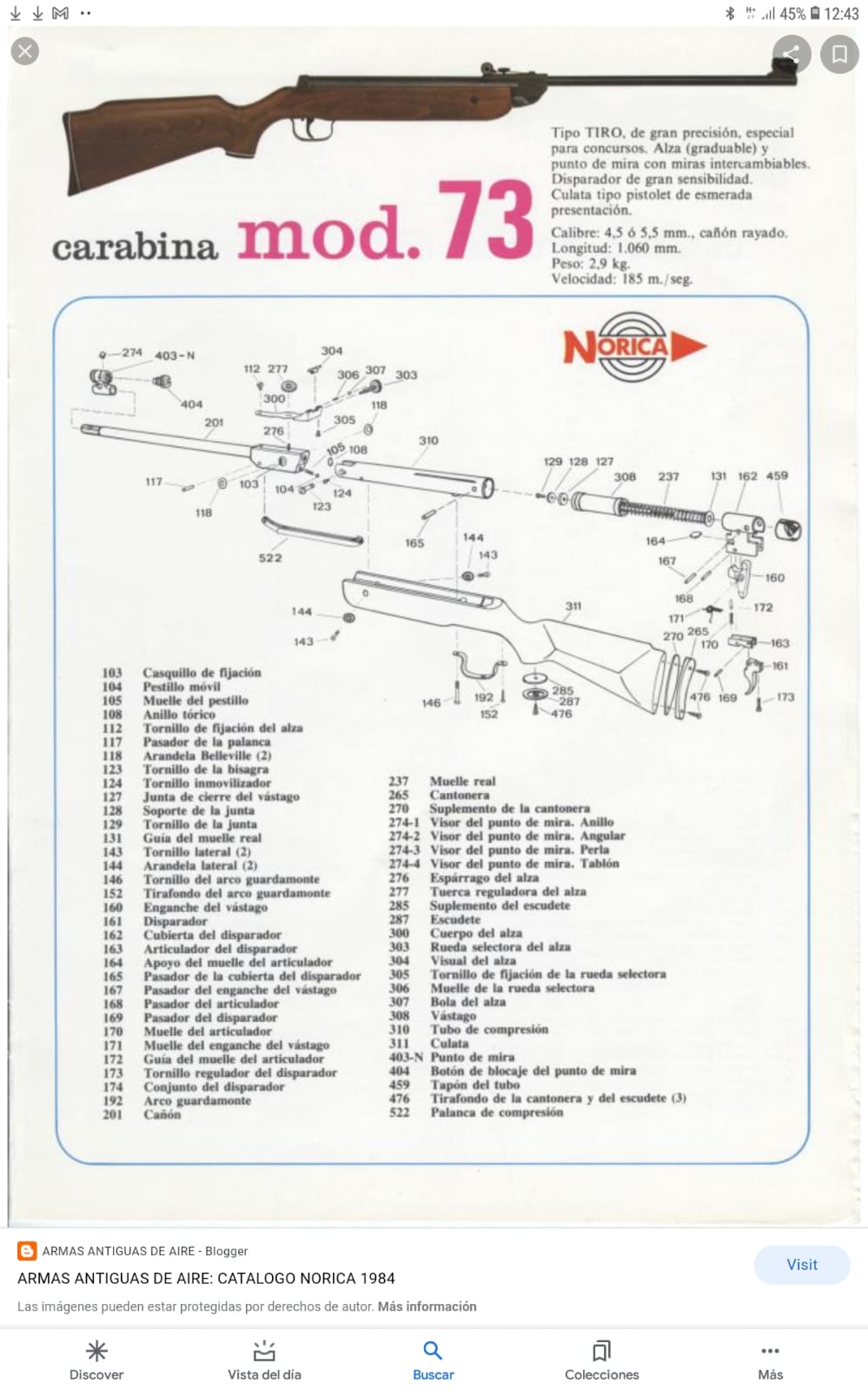

Hola buenos dias. A ver si podeis hecharme una mano con esto: tengo a un buen amigo y compañero de trabajo que me pide saber donde encontrar repuestos para una carabina que tiene parada desde hace muchos años y quiere poder volver a hacer uso de ella. Se trata de la Norica 73 cuyo despieze adjunto. Por los sintomas (" ... Carga pero no sale el balín...") Entiendo que vaya a necesitar como minimo muelle y sello. Agradeceria mucho el poder concretarle algo, si fuera en tiendas físicas (Leon/Zamora) mejor que con cualquier otra solucion via internet, pero vamos, no vamos a ser tikis-mikis con esta 2a opcion.
Muchisimas gracias compañeros!
Jose

Prueba aquí, tiene muchos repuestos:
https://www.adeportes.es/
