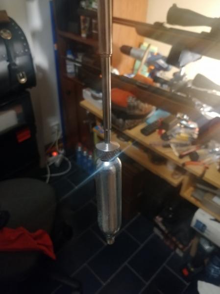

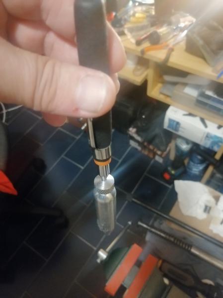

Lithus77
Mensajes: 147
Registrado: 16 Nov 2020 11:40
Re: Pistola Zasdar cp1 monotiro bombona co2 atascada
Mensajepor Lithus77 » 15 Feb 2022 10:18
Esto de la foto es mano de santo :mrgreen:, un imán pegado a una varilla telescópica que vale un par de pavos en el Chino y sale sin problemas la botellita atascada, comprobado!
Saludos :birra^:
