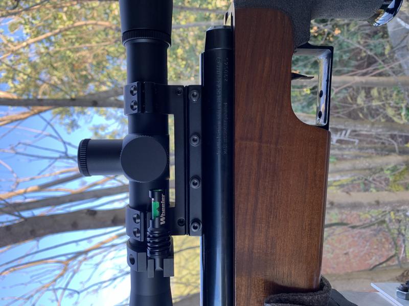

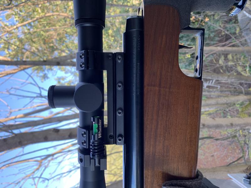

El adminículo en cuestión...
[url]SHIFT-EYE RAIL CICOGNANI[/url]
No lo tengo nada claro.
No va montado sobre el eje longitudinal del cañón, y no creo que el visor de para tanta corrección de paralaje.
No tiene movimiento lateral, ni idea de como se puede ajustar, si bien va paralelo al cañón, la diferencia es de centímetros...
Creo que lo ajustas a una distancia, y después deberás jugar con las torretas del visor.
Pero creo que la distancia es insalvable!! No se si una retícula puede tener tanto desplazamiento.
No se si a alguien se le ocurre algo, encima 170€ más portes!!!
Tengo para soldar aluminio, y puedo adaptar una normal, pero no creo que de resultado....

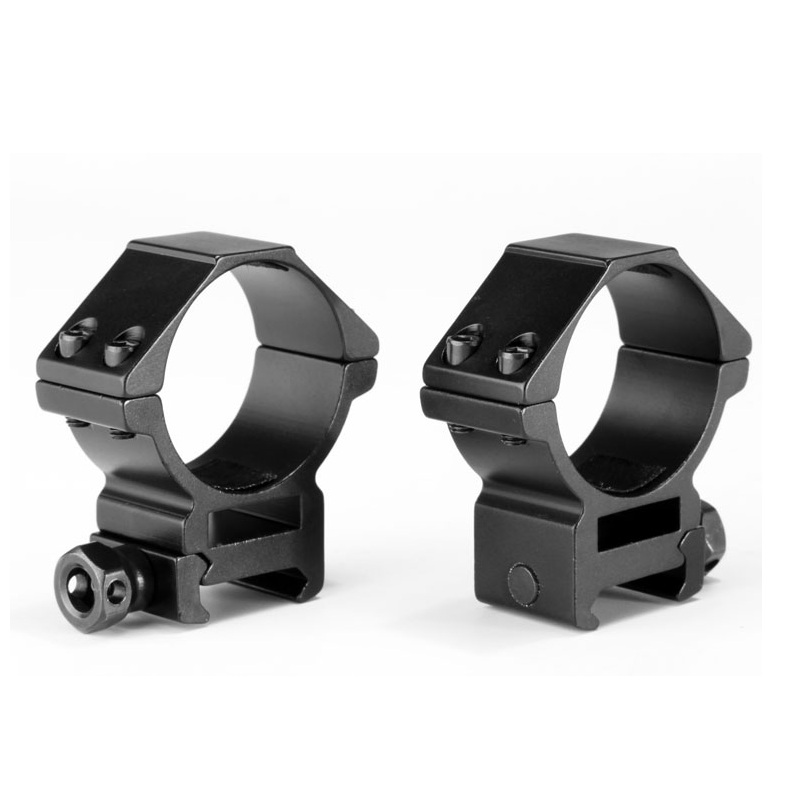

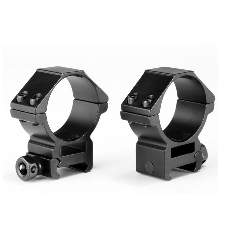

Digo el económico ya que el “aparato” cuesta 170 euros más unas bases compactas regulables, pongamos por ejemplo unas Sport Match, más gastos de envío de ambas piezas nos vamos a los 250.
El otro del paralelo con el cañón lo veo insignificante.
Por ejemplo si las bases tienen 11 centímetros de largo (he medido las mías ) solamente que las giremos o desplácelos 1 milímetro, a la distancia de 25 metros, representa un desvío de 22 centímetros, si no he calculado mal ya que estoy un poco espeso.
En mi caso particular, a una FWB300, le puse un visor y unas bases regulables, el modelo citado.
No cuestiono el buen mecanizado del carril del arma, tampoco la calidad del visor instalado y supongo que las bases también tendrán su calidad.
Puse el visor a”cero” y una vez instalado a la distancia de 25 metros tenía un desvío de unos 3 centímetros que corregí simplemente actuando sobre las bases.
Hago este comentario porqué es increíble lo que varía el punto de impacto moviendo la base unas centésimas prácticamente imperceptibles. Para corregir esos 3 centímetros que tenía le di media vuelta al tornillo de regulación y me pasé un palmo en sentido contrario.

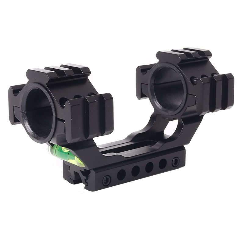

Hay monturas que traen railes Wever o Picatinny suplementarios por los cuatro costados, no se si será para la linterna, el botijo o el cenicero. Si es para probar busca en Aliexpres y es posible que te puedas apañar sólo con uniones atornilladas.
Algo así:
El adminículo en RAIL lo tengo nada claro.
No va montado sobre el eje longitudinal del cañón, y no creo 70
No va montado sobre el eje longitudinal del cañón, y no creo 71

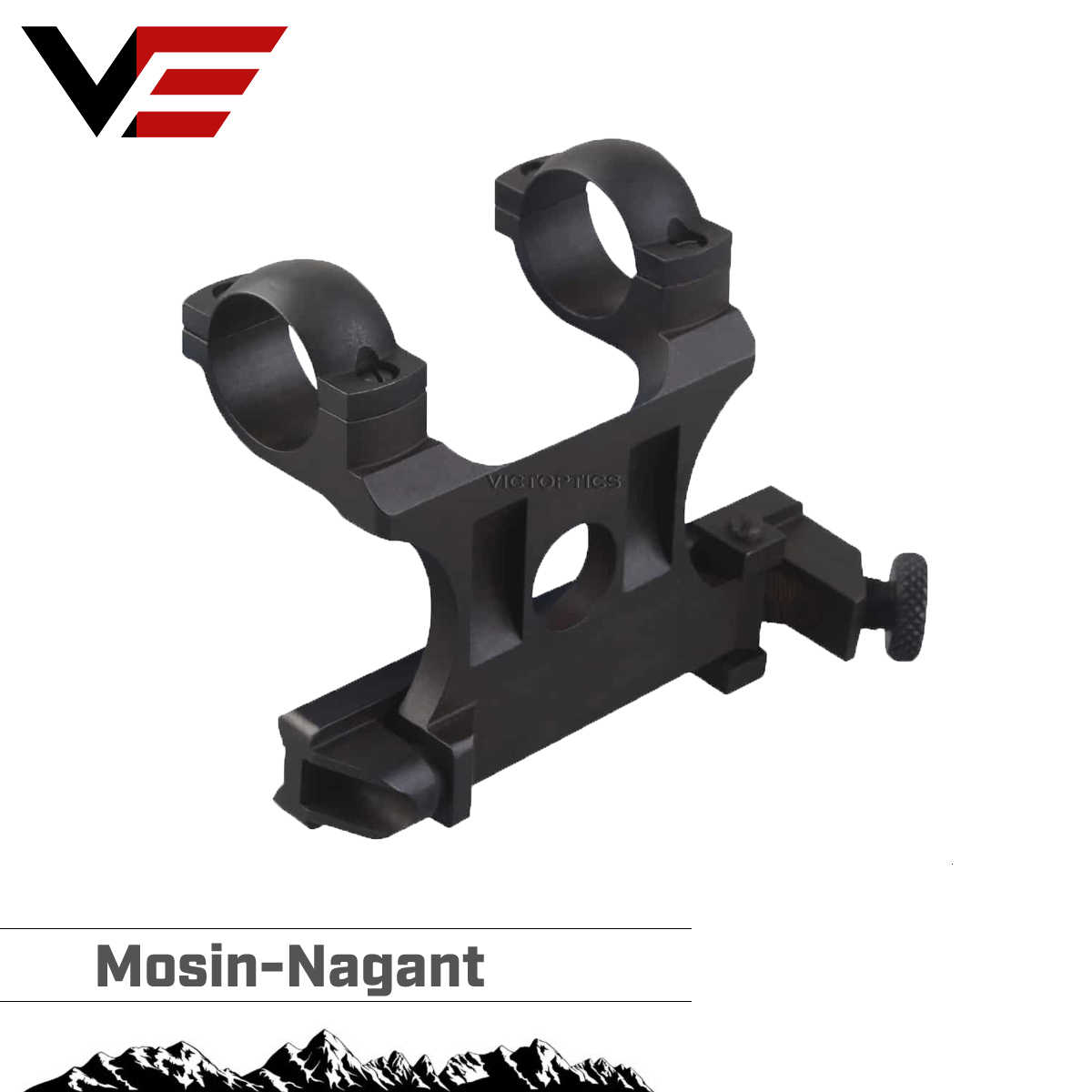

Pones un tubo simulando un visor de la medida que sea para dar rigidez a la monopieza y en un lateral montas dos anillas y el visor que corresponda.
Para PCP puede resultar, otra cosa será una de muelle porque aparte de las fuerzas que tengan que soportar las monturas por el doble retroceso, estamos variando la posición del centro de masas del conjunto con lo cual seguramente habrá variaciones en el punto de impacto y seguramente también en la dispersión de los grupos.
