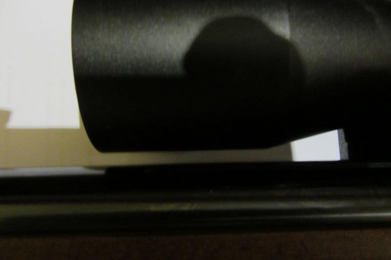

La foto es sí es una m. es lo que da de sí la cámara, si pongo el flash no se ve nada con los brillos
Hw77 con Discovery HD 5-15x50
pero se puede ver que con las Hawke que hablamos sobra espacio entre la campana de 50mm y la carabina, puedo ponerle las tapas protectoras de goma
Pd, edito que me he dejado la foto
