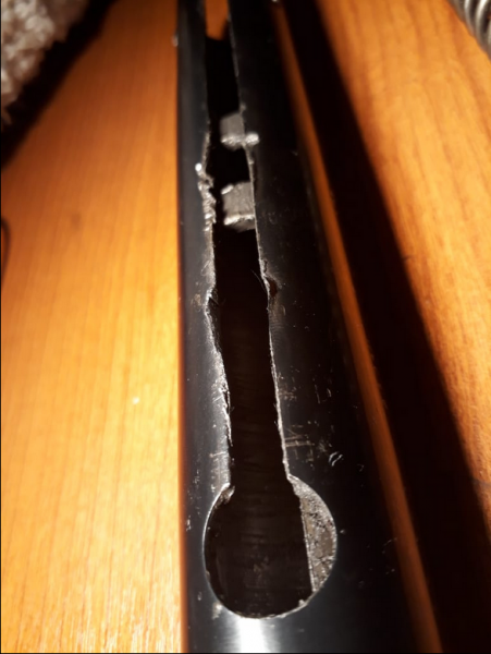

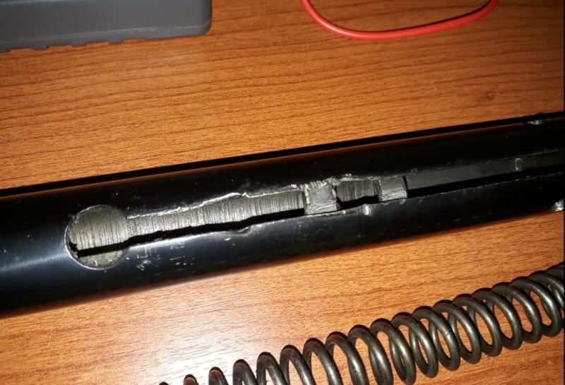

Buenas, recibi esta Carabina Slavia 620 de un familiar y queria sabe si tiene arreglo, no tengo mucha experiencia en aire comprimido. El resto de la crabina esta en perfecto estado
Imagen 1 Imagen
Imagen 2 Imagen

Parece como si hubieran forzado con la biela de carga , si no tiene nada más deformado creo que no tendrás problema en devolverla a su forma original . Yo empezaría por buscar un trozo de barra del diámetro interior de la cámara , lo introduces hasta el final de la ranura de carga o principio según lo mires ... Después con un martillo de acero con su plano en buen estado le vas golpeando con cuidado hasta llevarlo a su forma original . Ten cuidado de no rayar la cámara después de la ranura de carga . En caso de que te quede alguna rebaba la eliminas con una lima o lija sobre todo por el interior para que no te estropee el sello al introducirlo de nuevo . Si no tiene más avería yo no lo veo complicado . comprueba que la palanca de carga desliza bien por la ranura ya que es extraño que se haya deformado de esa manera . Suerte y un saludo .
JoseHilario
Mensajes: 282
Registrado: 27 Mar 2020 00:17
Re: Slavia 620 - Tiene Arreglo?
Mensajepor JoseHilario » 11 Mar 2021 22:13
Se me olvidó decirte que por supuesto quietes las rebabas y dejes fino el pistón interior donde va alojado el muelle , ya que se le aprecia alguna rebaba .

Todo tiene arreglo en este mundo. El problema de esa "avería" puede estar en lo que no se ve y en lo que ha ido ocurriendo hasta llegar a ese extremo. Creo que el pistón ha pasado a mejor vida , seguramente han continuado usando la carabina y disparando con el sello destrozado golpeando el pistón contra la biela al final de carrera y deformándola , pero aún así no me explico como ha llegado a ese nivel de maltrato , la carabina es humilde pero muy muy eficaz y solida . Suerte en la aventura.
