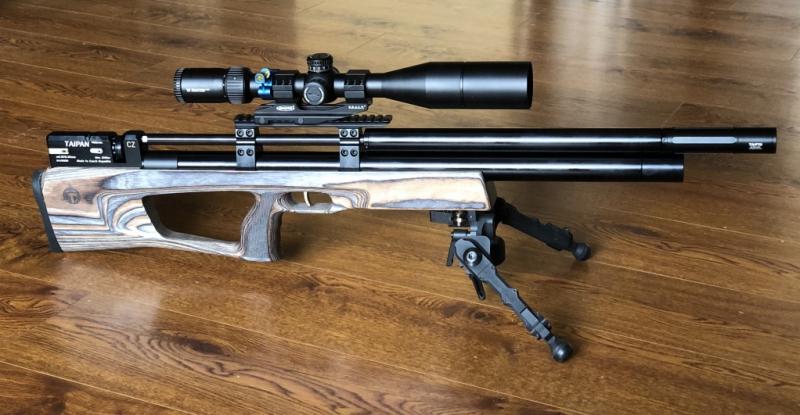

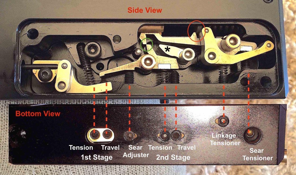

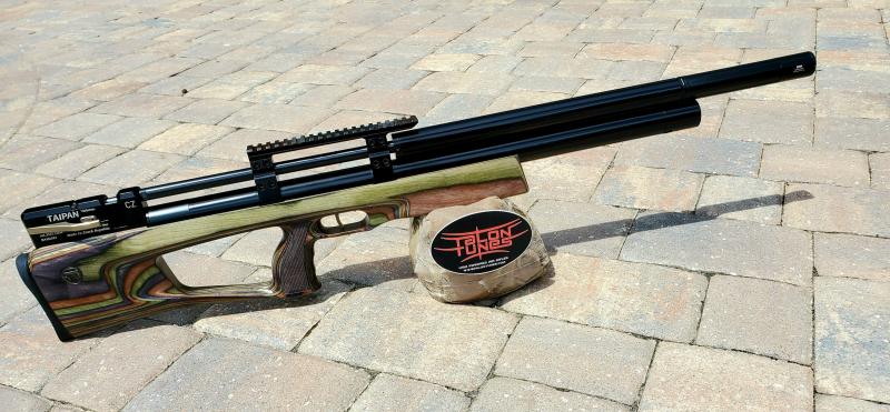

Bueno, eso no es del todo cierto, pues algún que otro bullpup de cierta calidad, tienen disparadores Macht totalmente ajustables y regulables, y de una gran diseño, como la carabina checa Taipan Veteran, con magníficos cañones CZ......
Una foto de la carabina, y su magnifico disparador, que digamos que no es un alambre sujeto a un muelle, si no una obra de ingeniería checa............. :D
