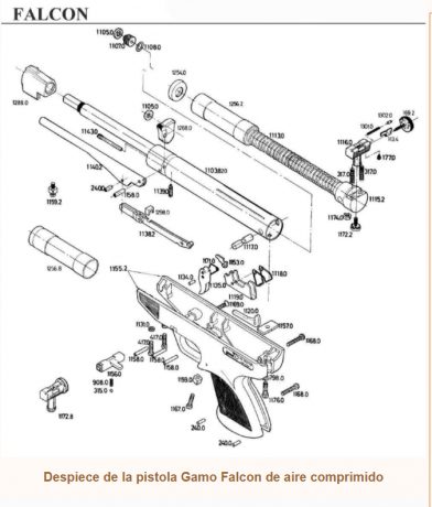

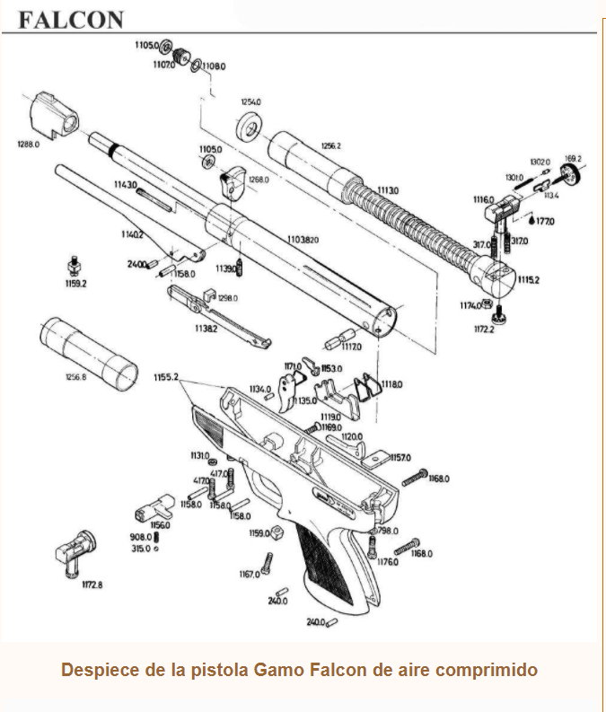

Hola, recientemente he adquirido una Gamo Falcon, y después de limpiarla, quitarle óxido, etc... no hay manera de cargarla. Al tirar de la palanca hacia atrás, se vuelve a venir hacia delante sin cargar. Sabrías ayudarme a resolver el problema ?
Gracias.

Suele ser síntoma de muelle roto.

Hola, el muelle ya lo revisé, y está bien.

Esta claro, que entonces algo has montado mal.
Has mirado su despiece en un esquema, por si le falta algo, algo esta roto, o el orden de las piezas en el montaje??

Mira el mecanismo del gatillo, nunca tuve una Gamo, pero me suele pasar en la HW70 si reduzco el recorrido del gatillo, llega al final pero no engancha.

Adjunto fotos...Imagen
ImagenImagen
