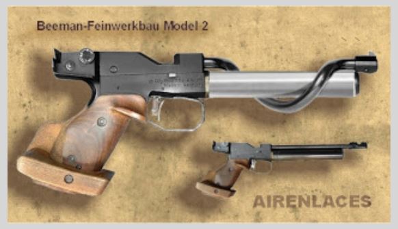

Mas bien, la parte mas sensible de un cañón, son casi que sus últimos 5 cm, y la corona, el final torneado de la boca del cañón, una rebaba, o un mal ángulo del chaflan, dan al traste con la precisión del arma.
Como demostración, algo que hizo un tal Beeman, un par de cañones que costaron una millonada su fabricación, sobre un arma campeona del mundo durante "solo" 20 años seguidos, demostrando lo del cañón....
La foto, no es ningún trucaje, ni nada parecido, existen solo dos o tres armas como esa, y tienen la precisión de un cañón recto...........Arma, Feinwerkbau Model 2 CO2, con récord del mundo desde 1984 hasta el 2004, récord solo superado por 1 punto por una Syeyr pcp.....
Hace poco me llegó mi Zoraki de Chequia nuevecita, me pasé 3 días haciéndole unas cachas custom, silenciador 80
