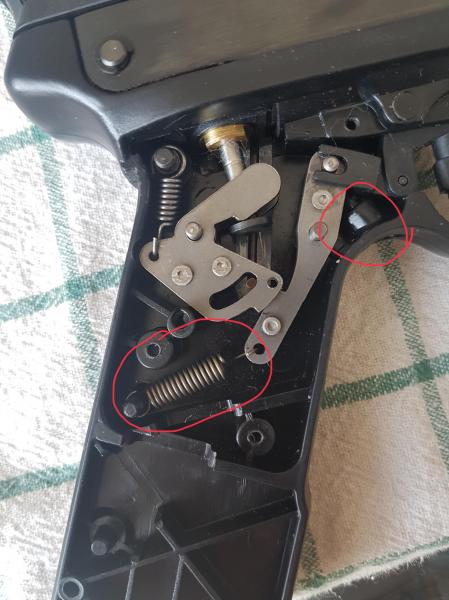

Yo se lo hice a la mía cuando la compré. Tienes que hacer dos cosas:
1- cambiar el muelle de abajo por uno de los típicos de bolígrafo, tienes que ir probando varios hasta encontrar el peso que quieras.
2 - donde va el tornillo bajo el gatillo, tienes que quitar el tornillo y con una broca rebajar un poco para que el tornillo llegue más abajo. Esta operación no la hagas con el taladro, mejor con la mano ya que es plástico y con el taladro de pasarás seguro. De esta manera regulas el primer tiempo.
Es una operación muy sencilla, solo cambiando el muelle igual es suficiente pero ten cuidado al desmontar las cachas con los pasadores y demás! Mejorarás mucho después de hacerlo.
Busca un poco por internet y encoraras algún tutorial.
La foto es de una pr45 pero el mecanismo es igual o muy parecido!

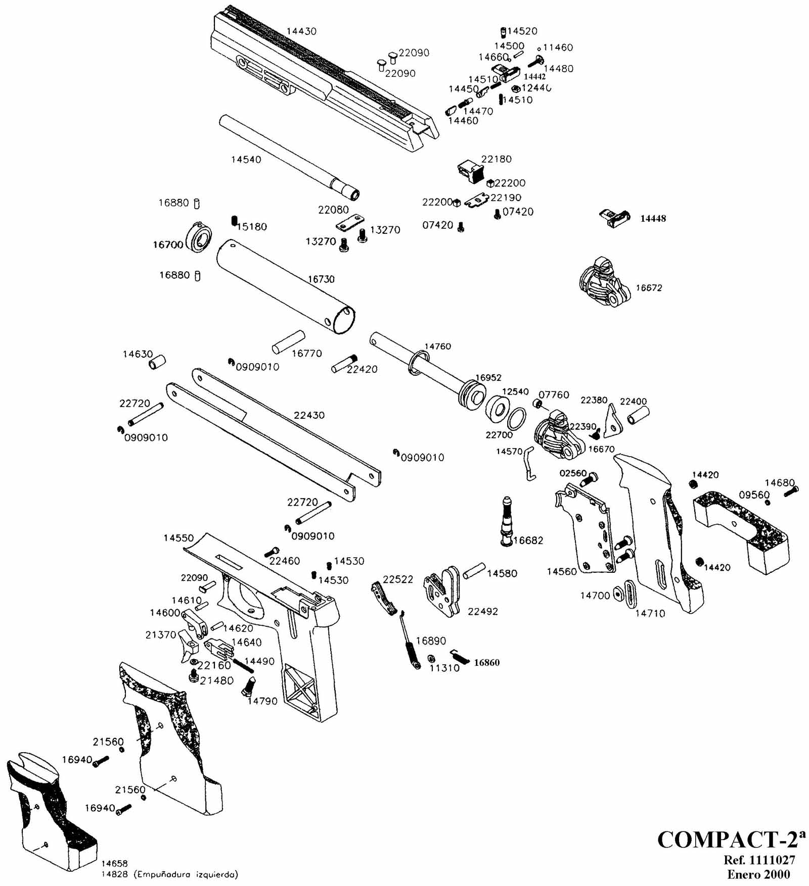

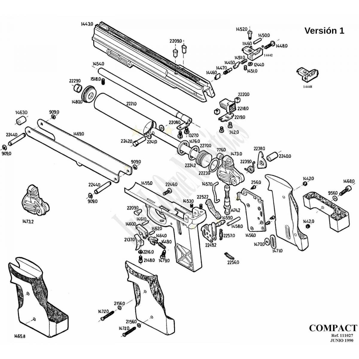

Se me ha olvidado. Antes de nada puedes cambiar el muelle que ofrece resistencia en el primer tiempo, ese trabaja a compresión y si que te puede servir uno de bolígrafo o de mechero. Es el muelle 14490 y está dentro de la pieza 14640. La fuerza del primer tiempo se suma a la del segundo, poniendo este muelle lo mas blando posible se ha de notar en el segundo tiempo.
Ya que he puesto el despiece, lo de abrir y cerrar luces es de la pieza 14470 con un destornillador pequeñito.
Los despieces de las dos versiones se diferencian sólo en los sellos del pistón de compresión. En la versión 1 es una tórica de goma, en la 2 es una pieza diferente, similar al sello de los pistones de resorteras.
A mi me fastidia bastante el que no se pueda regular la distancia longitudinal del gatillo a la mano, lo de girarlo no me acaba de convencer, seré de dedo corto.
