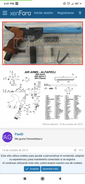

Mensajepor paxaro » 28 Ene 2021 16:42
Hola
Hola a todos.
Tengo un problemilla con mi pistola Alfa Sport y es que cuando ya tengo la botella de 12g 50
