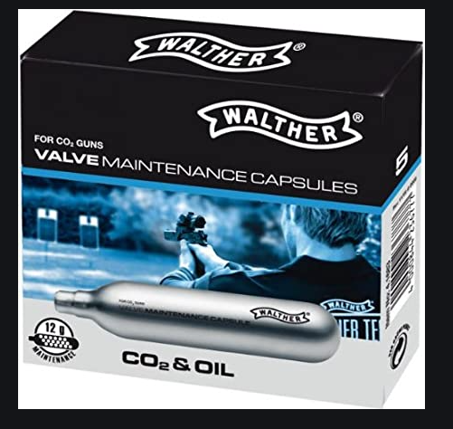

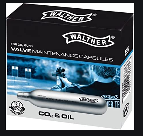

Acostumbrate cuando pongas una botella nueva el untar un poco de grasa de silicona en la punta de la botella (conseguiras de te dure la junta de goma de la pistola mucho )es el fallo mas normal en este tipo de armas.sl2
Re: Walther cp88, cp88 competición o crossman vigilante?
Walther escribió:Acostumbrate cuando pongas una botella nueva el untar un poco de grasa de silicona en la punta de la botella (conseguiras de te dure la junta de goma de la pistola mucho )es el fallo mas normal en este tipo de armas.sl2
Eso esta bien, pero depende que tipo de junta lleva, por las de compuesto FKM o EPDM entre otras, la grasa de silicona es lo mejor, pero si las juntas son en silicona y les metes aceite o grasa de silicona, se ablandan con el tiempo y se queda la bombona enganchada al desbordar por el lateral del asiento de la junta, mejor la grasa con PTFE, en las CP1 suelen tener ese problema con las bombonas, y para sacalas es una lata, las Diana traen una pequeña botonera en el tubo por la que las puedes empujar para sacarlas.

También existen capsulas de 12 g de CO2 con silicona mezclada, para lubricar internamente los mecanismos, usar una cada cinco capsulas normales, o así, y listo..........

Gracias a los tres por los consejos sobre el mantenimiento.
Por cierto, de las bombonas con aceite hay una caja también, y varias decenas de cápsulas de co2 normales, recogebalines gamo, dianas gamo...
Todo era de un sobrino político mío fallecido hace tres años y hasta ayer hablando con la madre no me enteré de que tenía ese mínimo arsenal de pistolas de co2 con todos todos sus complementos. No tienen ni un año de uso, la cp88 competition está metida en un plástico y con aceite, dudo incluso que haya sido usada alguna vez.
