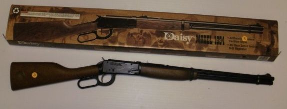

Yo hace ya años que compre para mi sobrino una Daisy 1984 y al final me gusto tanto que me compre otras para mi.
Para pasar el rato volcando latas, haciendo dianas y tirando a blancos tipo "rata movil" es fantastica. Sencilla y barata
Me gusto mas la 1984 que la que citas por su mejor apariencia a palanquero pero el funcionamiento y potencia supongo que seran igual.

La verdad es que es un tipo de carabinas curiosas , icónicas, y perfectas para coleccionar. Yo desde que las conocí tambien me interese por terner una, y la verdad desde mi punto de vista , el modelo que ha puesto "kar-98" es la mas bonita, pero ya no la fabrican y nunca encontré una en venta. La Crossman Cowboy y la Daisy red ryder tambien estan bien, pero las veo un pelin por debajo.
