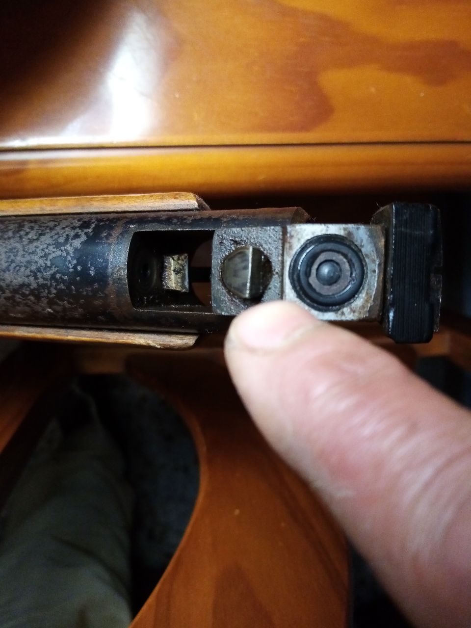

Buenos días a todos.

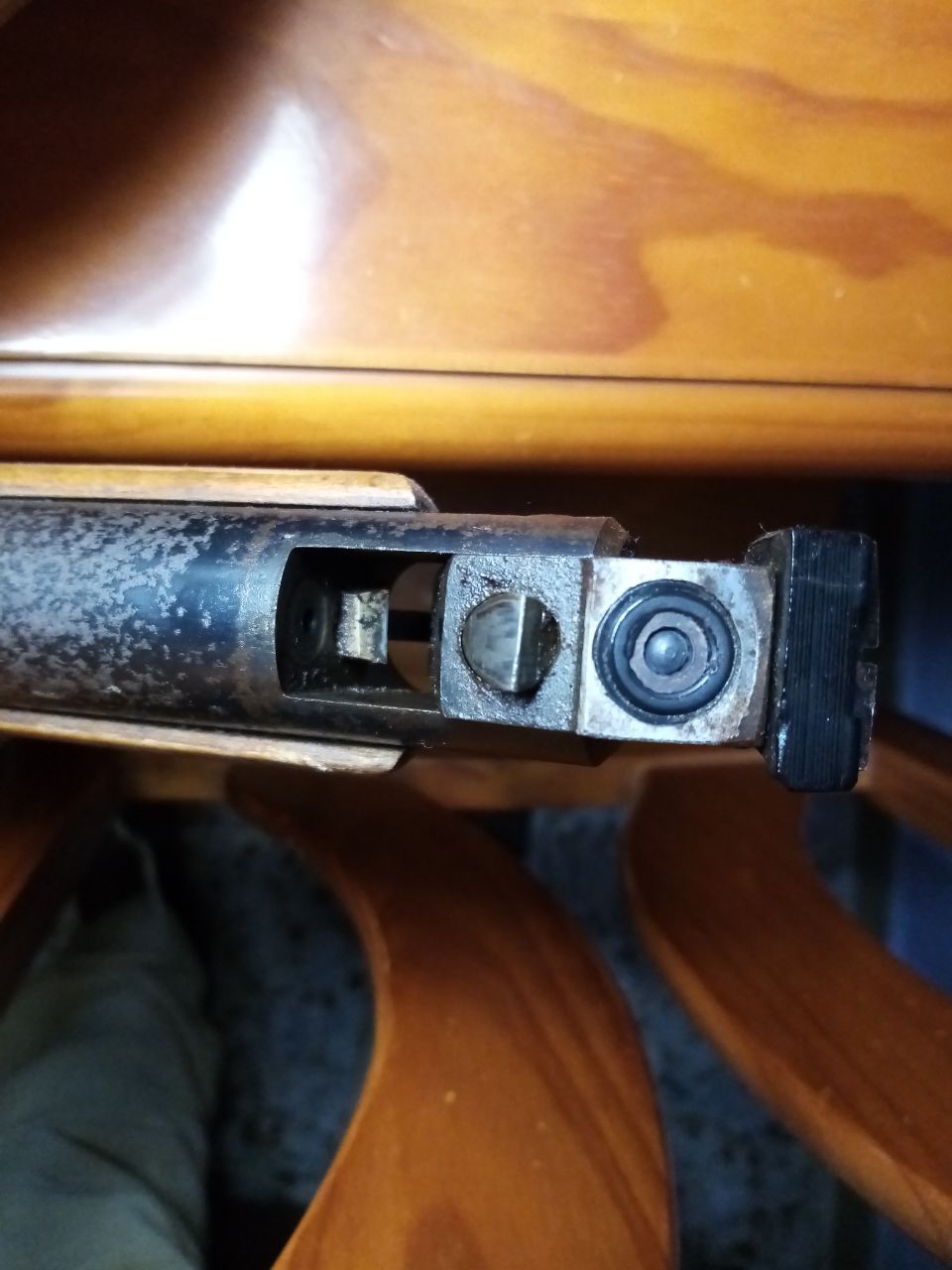

Un amigo me llama ayer para decirme que le han regalado una carabina de aire antigua comprada originalmente en Alemania por emigrante español de la epoca.
El no tiene ni idea de marcas y calidades y modelos. Sólo tiene una gamo antiquísima en muy mal estado de conservación.
Le pido que me mande fotos del modelo y es una HW35 de hace bastantes bastantes años.
Estado de conservación aceptable, sobre todo la culata.
Me dice que piensa que le falta una pieza, la carabina cierra y dispara, pero él cree que le falta una pieza justo debajo de donde se mete em balin, una pieza que cuando se cierra el cañón encaja con otra que está en el otro lado y asegura que el cañón no se vuelva a abrir.
Eso me dice él.
Aporto foto.
Yo no la he visto, pero sí le he dicho que una hw35 de la época bien merece una restauración y encontrarle esa pieza que él dice que le falta.
Está esa pieza en waffencenter?

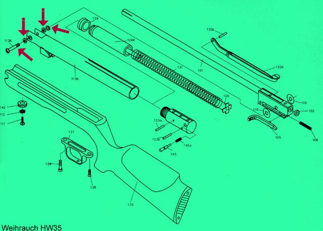

Aporto despiece de la hw35.
Es la pieza 106 la que me dice que le falta?
En la foto me la señala con el dedo.
Cualquier ayuda os la agradezco de antemano.

Pero, la pieza que bloquea la báscula, es la número 105, en el plano, al lado del cañón, en las fotos, solo se ve el pestillo de cierre, y parece estar todo en orden.....

Puede que me equivoque, la 35 no tiene el cierre como la foto, puede ser de cualquier HW menos la 35
Saludos y buen dia
Perdón no vi el despiece :?
35.pdf
(18.9 KiB) Descargado 59 veces

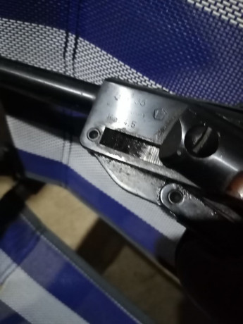

Por cierto, a la carabina de la foto puedes pasarle lana de acero muy muy fina y un poquito de aceite para quitarle ese oxido.
AliBey
Mensajes: 195
Registrado: 08 Oct 2020 12:47
Re: Pieza de la HW35
Mensajepor AliBey » 18 Dic 2020 17:51
Gracias a todos. El dueño me dijo que ponía hw35 en la carabina, pero es cierto que usa gafas y ve poco. Tengo ganas de verla en directo y entonces os volveré a consultar.
Le diré que me mande foto de donde ponga el modelo que es.
Creo que es bastante antigua a priori...

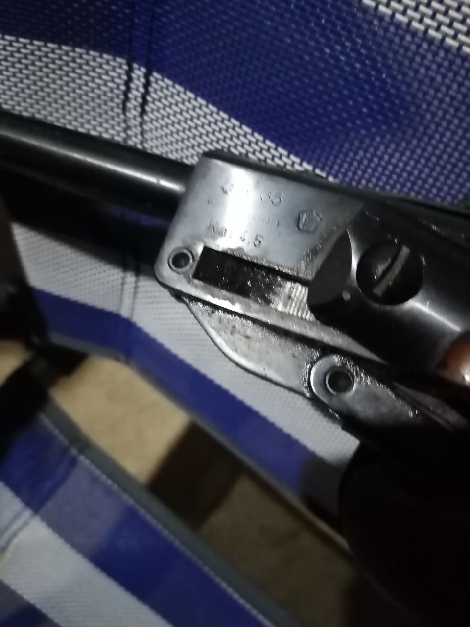

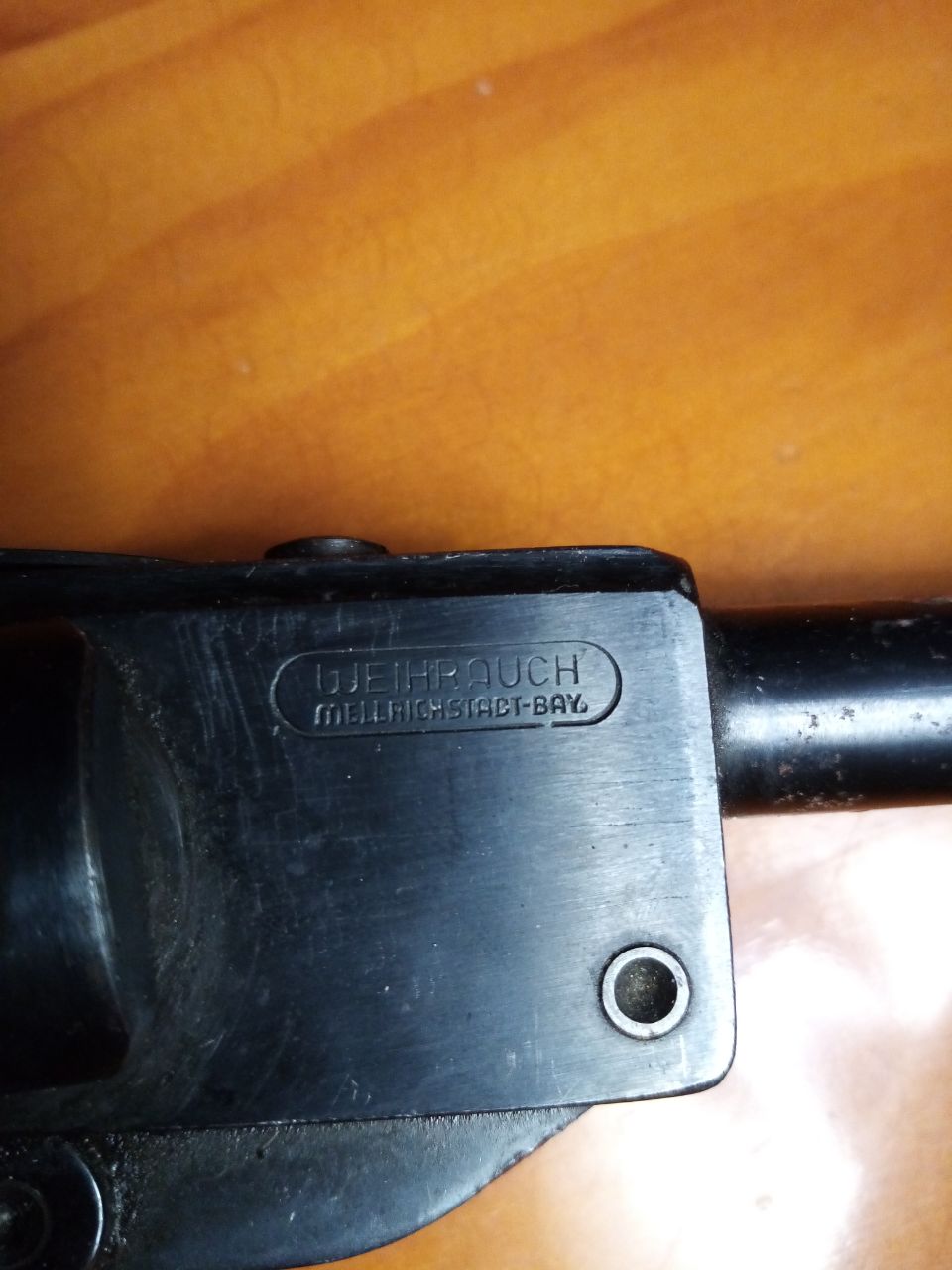

Mirad esta foto del grabado de la marca.
Es así en las modernas también?

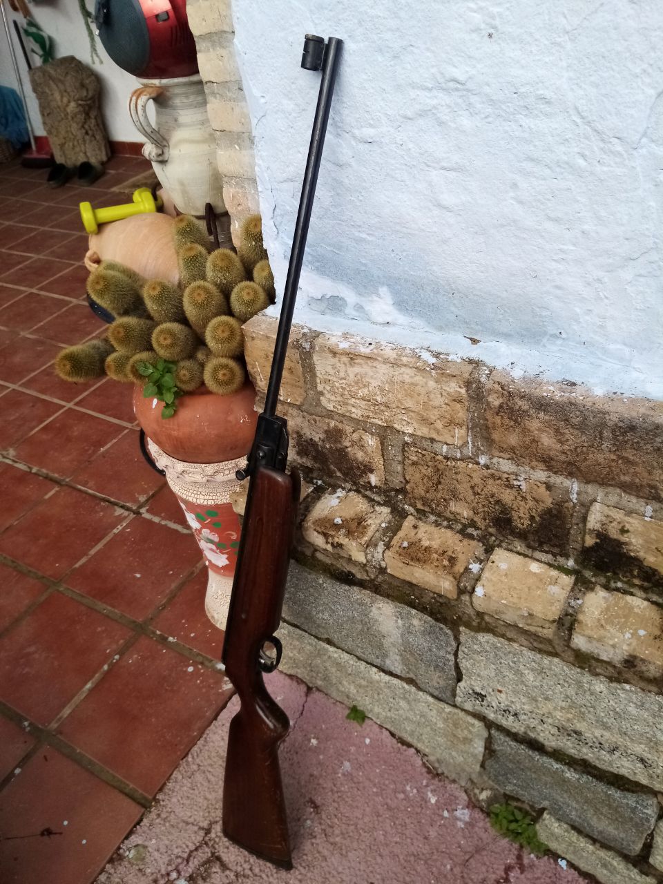

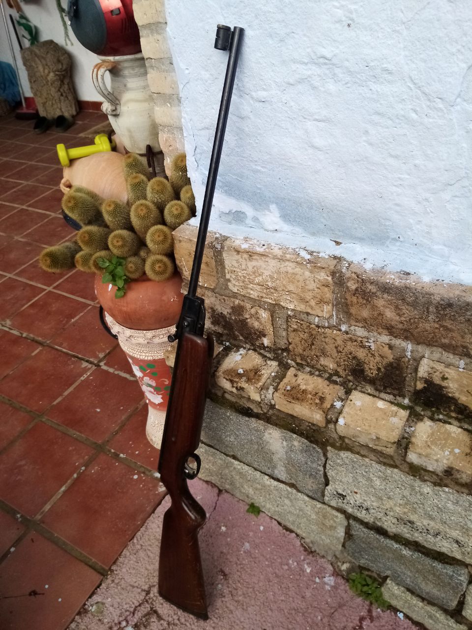

Esta es la carabina de cuerpo entero.
Es una hw35 entonces?

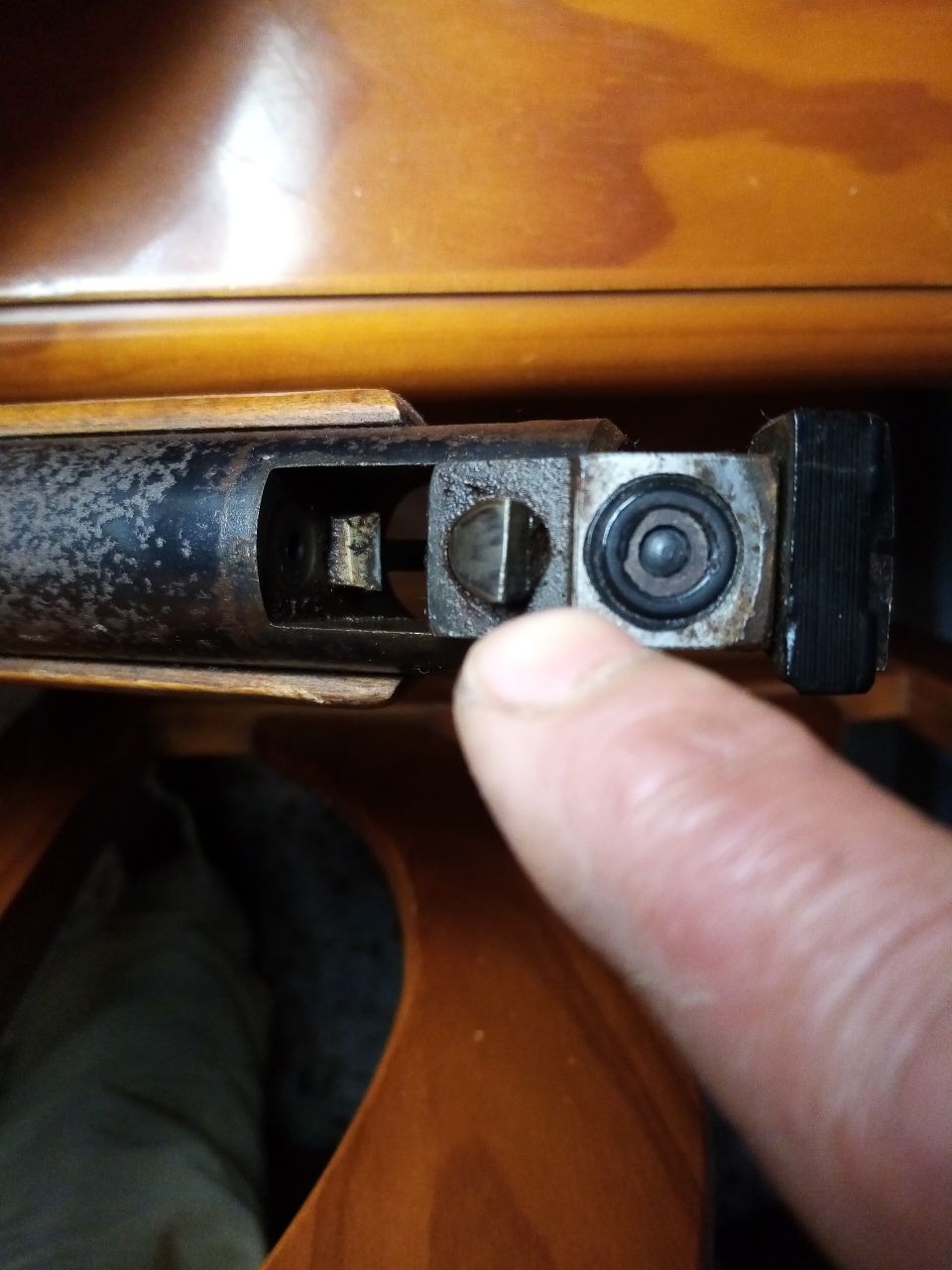

Mejor, una foto del otro lado, a la altura de la báscula, para saber sí realmente es una 35.... :D

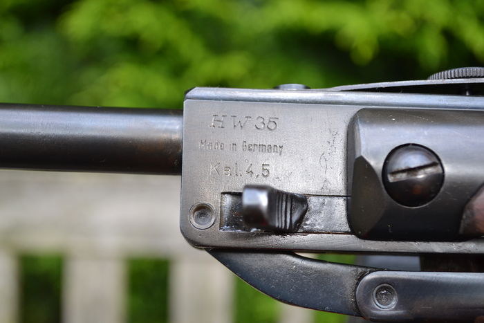

Antigua si es, la junta del cañon ahora es de doble cara en silicona, o-ring solo lo traen las de 6.35, la biela en dos piezas la traen las 25/30/35 pero el cierre de la 25/30 es con bola, y esa trae uña, que seria la 35, pero esta no tiene el cierre así, y las otras que cierran así traen la biela de una sola pieza :?

Si parece una 35.............., creo se puede apreciar el rebaje de la culata en la parte delantera.
:birra^:
AliBey escribió:Esta es la carabina de cuerpo entero.

Me confirma mi amigo que pone exactamente esto:
H.W. 35. Kal 4.5
Es una 35 por tanto. Bingo Gancha.

socavon escribió:Puede que me equivoque, la 35 no tiene el cierre como la foto, puede ser de cualquier HW menos la 35
Saludos y buen dia
Las 35 más antiguas llevarían otro sistema de cierre entonces? Porque me confirma que pone HW 35...

Si le falta una pieza es la 105 del despiece, mira como va en la foto, es de una antigua hw35

Ya vamos aclarando algo gracias a esta foto socavon. Me dice mi amigo que la pieza de debajo justo del 4.5 NO la tiene su carabina.
Pieza 105 entonces, como creo que ya dijo también manolosolo. Como se llama dicha pieza y cuál es su función?

Por fin me ha mandado la foto por el lado que interesa...
Los señores me dirán... la 105 entonces?
