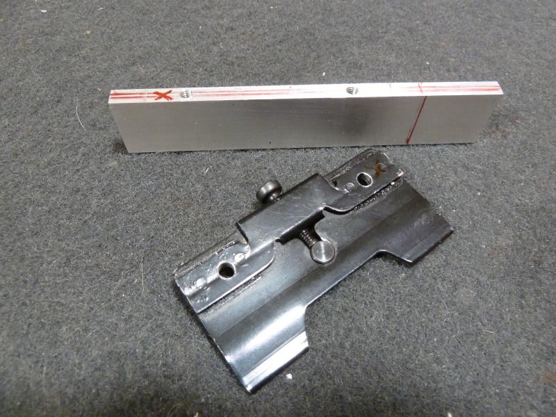

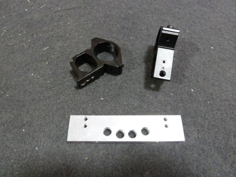

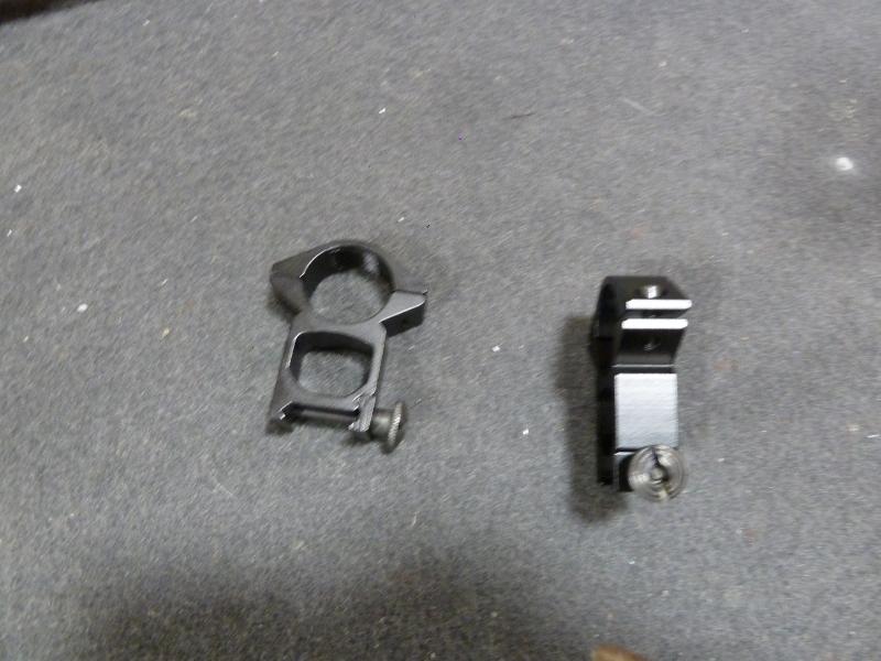

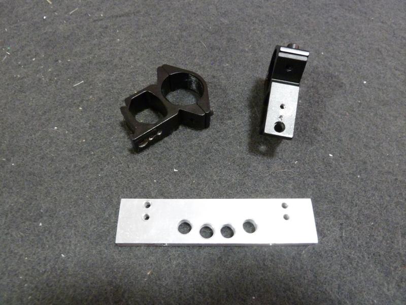

De momento me encontraba con el problema del tubo cargador de balines (molestaba para la colocación del visor) como no quería deshacerme de el; he tenido que improvisar un soporte que sirva para montar el visor, poder seguir utilizando el cargador de balines y a la vez poder apuntar también con las miras abiertas, así que ahí va el engendro...
He comprado dos soportes baratos para modificarlos a antojo, sin que me duela perder dinero en caso de frustrar en el intento; son dos soportes altos de aluminio a los que les he quitado las patillas sueltas y los dos tornillos que sirven para aprisionar en la ranura de la recámara.

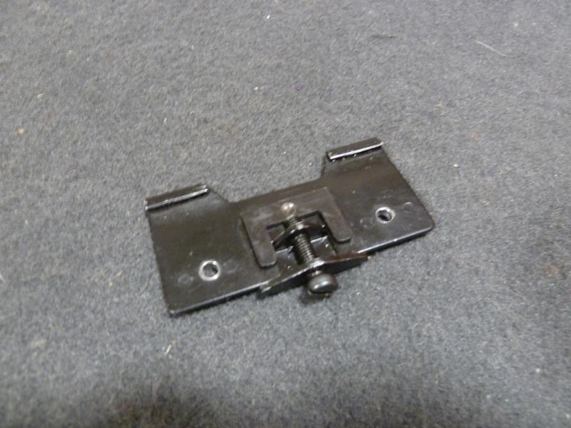

A continuación he aprovechado una pieza que tenía la cual sirve para utilizar visores en carabinas con tubo de repetición, desplazando el visor a la derecha de la recámara (cosa que no me acababa de convencer, de ahí la modificación.
He taladrado dos agujeros para atornillar el soporte de aluminio que he construido y así poder centrar el visor en la carabina y por el hueco inferior de los soportes poder apuntar con el alza y el punto de mira (miras abiertas).

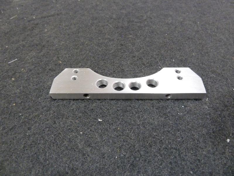

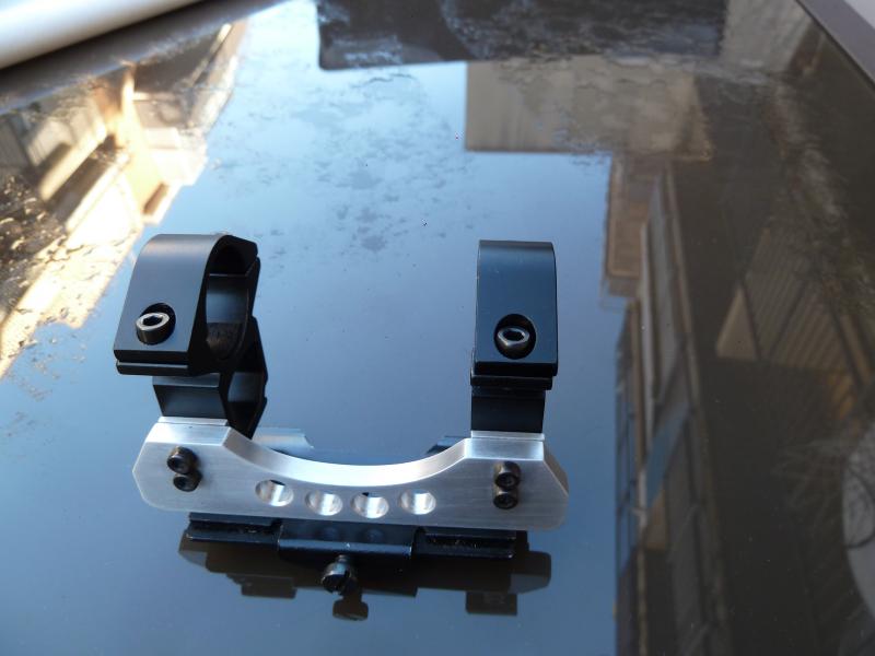

Con un trozo de aluminio de 6 mm. he mecanizado a mano el soporte para el visor

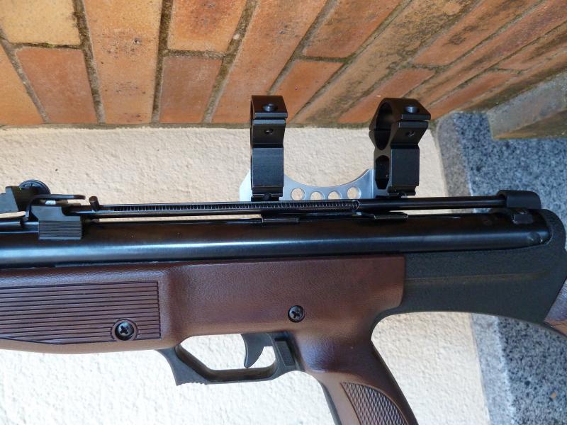

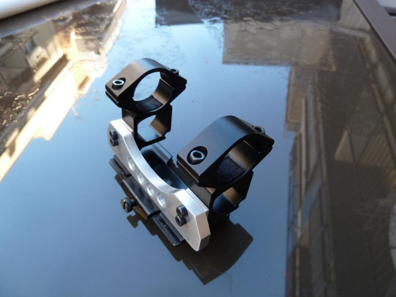

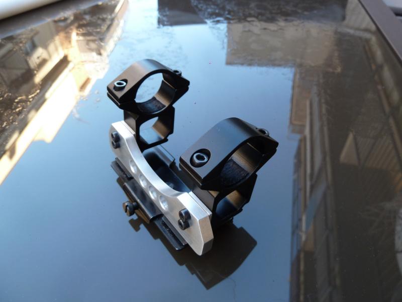

Una vez mecanizado, lo monto en la carabina para comprobar que puedo utilizar el tubo cargador y hacer uso de las miras abiertas...

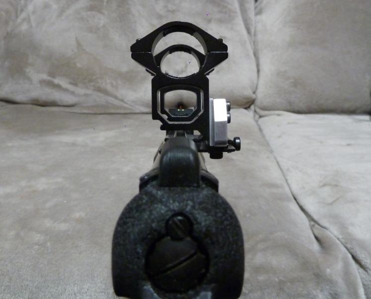

Ahora solo falta comprar pintura negra en spray, pintar el soporte y esperar a que llegue el visor para probar todo el conjunto.

Hola, me parece genial, el visor, llego tarde, pero lo suyo seria un gamo Europa o similar, aunque no sea pequeño uno de pulgada no desentonaría de la estética de la carabina . a ver si le monto yo a mi 68 y te la enseño.
Re: Visor para Gamatic 85
No la pintes!!! Dejala así que se note el trabajo de artesanía!!! Me gusta un montón!!!!

Jajajaj,
Si no lo pinto... canta como una almeja.
En cuanto al visor, ya contaré como va cuando llegue, por aquí los venden entre 130 y 160€, lo he encontrado a 99,90€ en Austria; así que por el precio, en caso de no funcionar bien (cosa que dudo para lo que es) no se pierde gran cosa. Además de tener retícula iluminada cuenta con ajuste de paralaje, cosa que creo interesante para evitar ese problema.

Hola Ricardo.
También pensé en su momento lo de sacar el cargador por entre los huecos centrales de los soportes, pero al tener ya el accesorio del visor paralelo a la recámara (hace muchos años que lo compré en una armería para colocar un viejo y sencillo visor Gamo 3x - 7x20 que se veía como el culo...
Si puedes hacerte con la pieza lateral... es tan simple como practicarle dos taladros para atornillar una pieza de aluminio que te fabriques con un trozo de 6mm de grueso, las medidas y el acabado corren de tu cuenta y gusto.
Los soportes son de los altos y los más simples y económicos, al tener poca pared de grueso, te queda un hueco muy apañado en forma de "tunel" para mirar a través de el hacia el alza y el punto de mira; y efectivamente de esta manera el tubo del cargador lo sacas lateralmente sin ningún problema y con toda comodidad.
Supongo que te refieres con la palanca cargador en forma de "S" que te adjunto en la imagen.
Si es esa es el recambio GAMO ref: 7740. Ponte en contacto con Aceros de Hispania y con Adeportes y lo mismo te la pueden conseguir.
Sino dímelo y te paso las medidas.

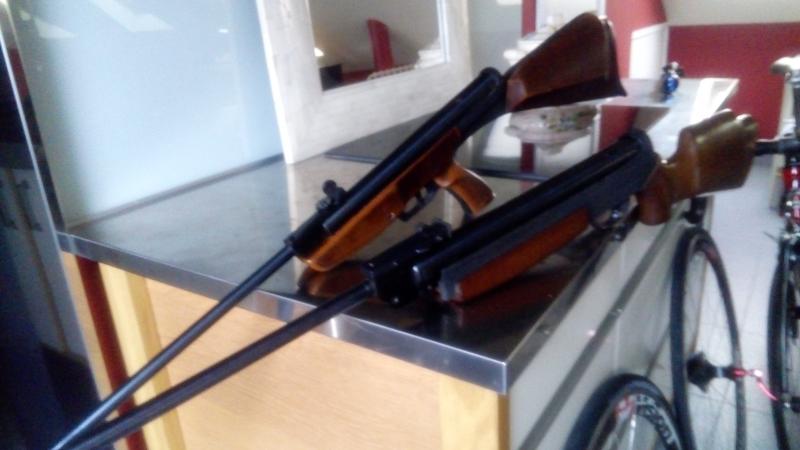

Buff ahora que veo este post y tu carabina me vienen muchos recuerdos a la cabeza.
Yo tuve una Gamatic 85!! No recordaba ni su nombre, pero que buenos momentos me hizo pasar!!

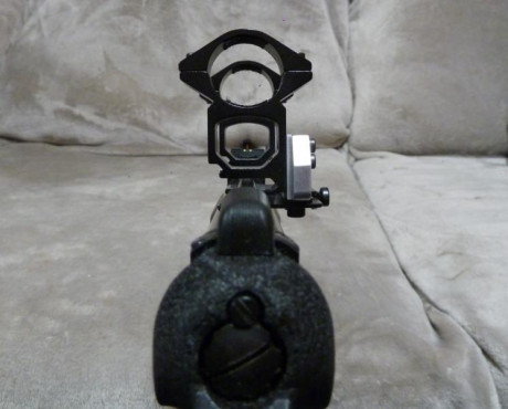

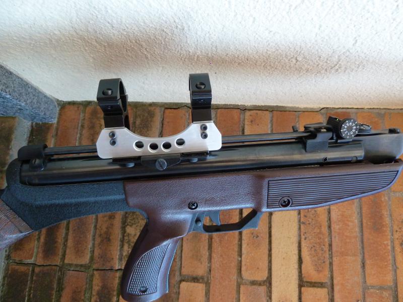

Una imagen del hueco que queda para poder apuntar con las miras abiertas.
Bonito trabajo currado y pensado RAzZin
Como dice pcpfori y estoy de acuerdo con él, yo también lo dejaría así

Bonitas carabinas, pcpfori.
Aparte del buen resultado que han dado durante años, el valor sentimental añadido. Ese no tiene precio.
