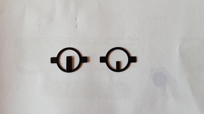

He estado buscando el cañón de la hw95 y solo venden el K, el corto y con rosca para el silenciador, así que tampoco habría opción de las miras de esa manera.
No acabo de enterder lo de la capital en el punto de mira.

en las weirhauch 95, el punto de mira, es del tipo túnel, y en su interior va unadelgada chapa de aluminio troquelada, con diferentes formas, un circulo, un poste rectangular ancho, delgado o conico. seleccionas el que mas te guste de los 5 modelos que trae la carabina y antes de colocarlo en el túnel, le suplementos la longitud al poste, pegando con super glue una chapista de aluminio, (hay que ser un poco manitas) así pues el punto de mira queda mas alto y para disparar hay que elevar el alza, quedando una posición mas cómoda para el disparo, adjunto foto

berto 169 escribió:en las weirhauch 95, el punto de mira, es del tipo túnel, y en su interior va unadelgada chapa de aluminio troquelada, con diferentes formas, un circulo, un poste rectangular ancho, delgado o conico. seleccionas el que mas te guste de los 5 modelos que trae la carabina y antes de colocarlo en el túnel, le suplementos la longitud al poste, pegando con super glue una chapista de aluminio, (hay que ser un poco manitas) así pues el punto de mira queda mas alto y para disparar hay que elevar el alza, quedando una posición mas cómoda para el disparo, adjunto foto
Buena idea, muchas gracias!!!
