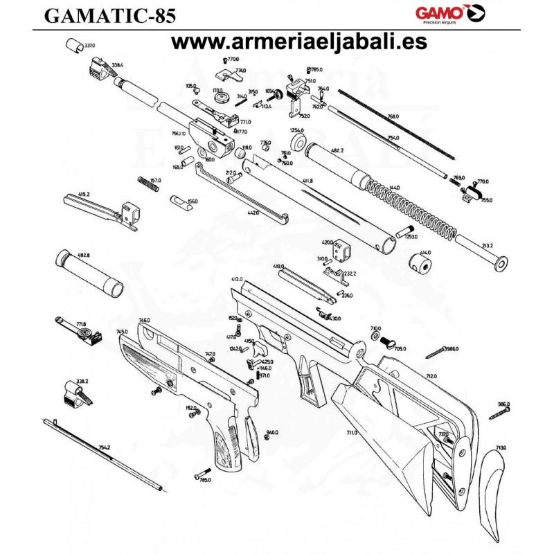

Perdona mi ignorancia, pero ¿el sello es lo mismo que el cuero? supongo que es la pieza nº 1254.0 del despiece que adjunto en la imagen. ¿Es correcto?

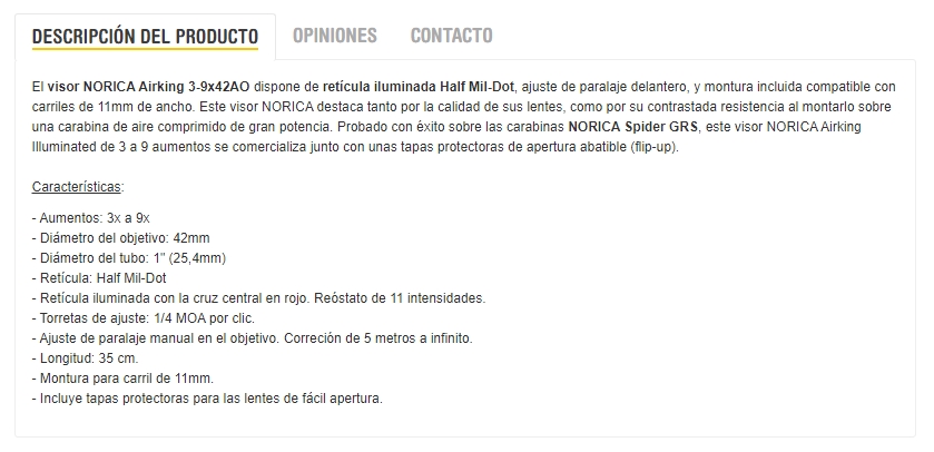

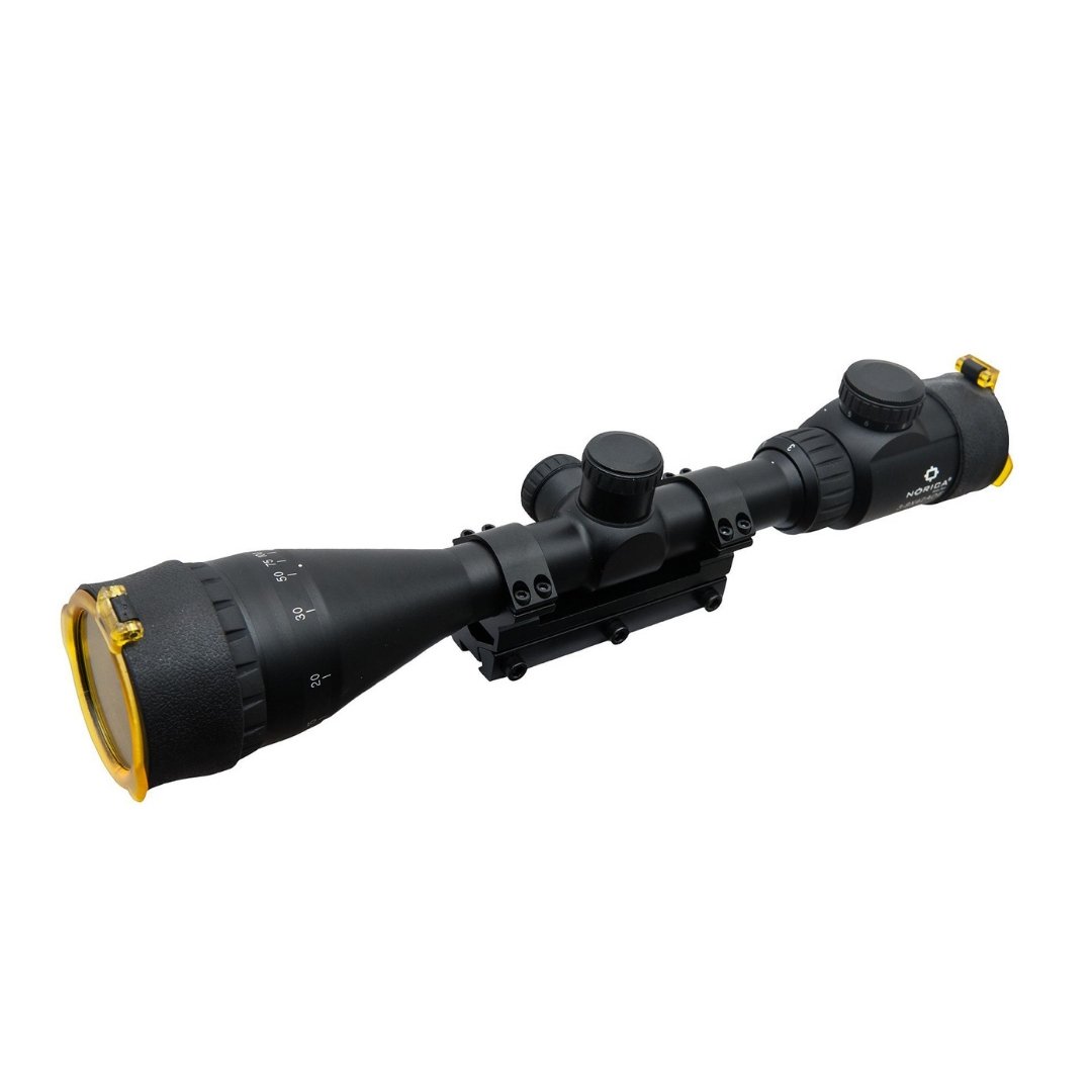

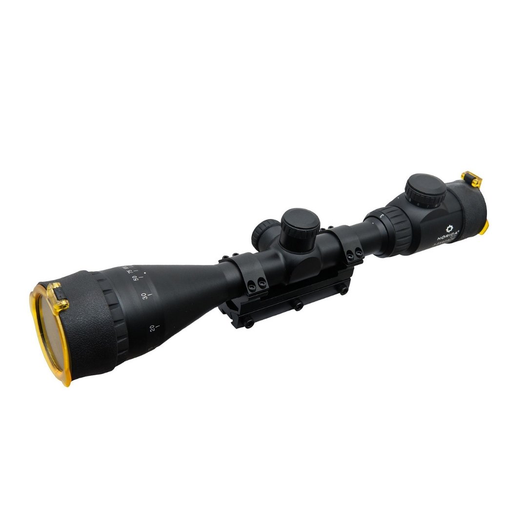

Lo veo difícil, pero lo que me gustaría es poder montar el visor Norica que tengo en esta carabina, pero desconozco si hay algún tipo de sujeción (alta, tipo puente en "U" invertida que dejase un espacio de unos 2 ctm. de separación entre el visor y la parte superior de la cámara) que se adapte a ella para poder seguir utilizando el tubo cargador de balines y poderlo sacar para su recarga con esos 2 ctm. de franquicia. Perdona, pero no sé si me explico con la suficiente claridad.
El visor Norica es de 1" de diámetro, por si sirve de ayuda adjunto imagen del visor en cuestión.

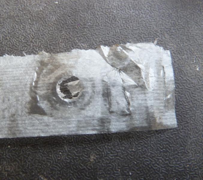

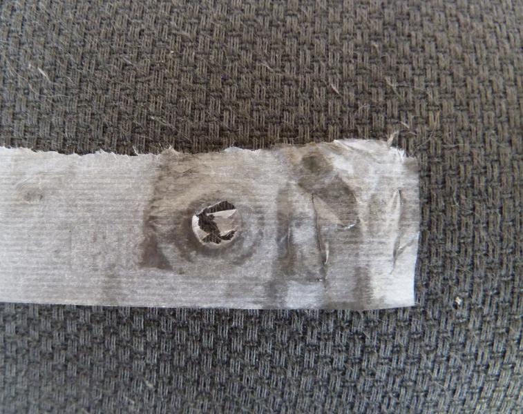

Hola, creo que ningún veterano del aire dirá nada en cintra de las míticas "el gamo" espartanas, eficaces y duraderas que ofrecían mucho mas de lo que en principio pudiera parecer. Dicho esto , para comprobar la junta de ajuste del cañón puedes colocar un papel fino y disparar , si hay fuga lo verás al instante. El otro problema que suelen tener la mayoría de las "MATIC" es precisamente su seña diferenciadora , al tener el tubo de alimentación que solamente funciona 100% con bolas y siendo éstas de acero , con el tiempo y uso acaban dañando el estriado del cañón . No dudes ni un instante en mantener y conservar esa carabina , es el vivo recuerdo de tiempos irrepetibles.

Acabo de hacer la prueba del papel que citas, creo que no hay fuga alguna.
¿Sabes si es posible la instalación del visor sin tener que sacrificar el tubo cargador? :roll:
Gracias.

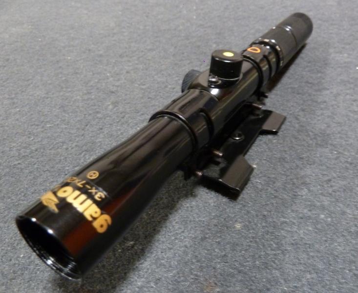

Si te refieres a las monturas que desplazan hacia un lado el visor (izquierda o derecha) las conozco, tuve una montada en la Gamatic con un viejo y sencillo visor Gamo (creo recordar que era un 3-7x 20mm) que aún debe andar perdido por algún cajón de casa.
Pero yo me refería a algún otro modelo de montura actual que mantuviese el visor en el centro de la cámara, pero que por su construcción y altura sobre esta... se pudiese utilizar el tubo cargador de balines sin problema.
Pero me da que no se ha "inventado" nada al respecto, de lo contrario ya me lo hubieseis hecho saber.

Mira, lo encontré! hacía años que no lo tenía a la vista.
Sigo buscando por la red a ver si encuentro alguna montura que me pueda servir con el tubo de recarga de balines y en la que se pueda montar el visor centrado.
