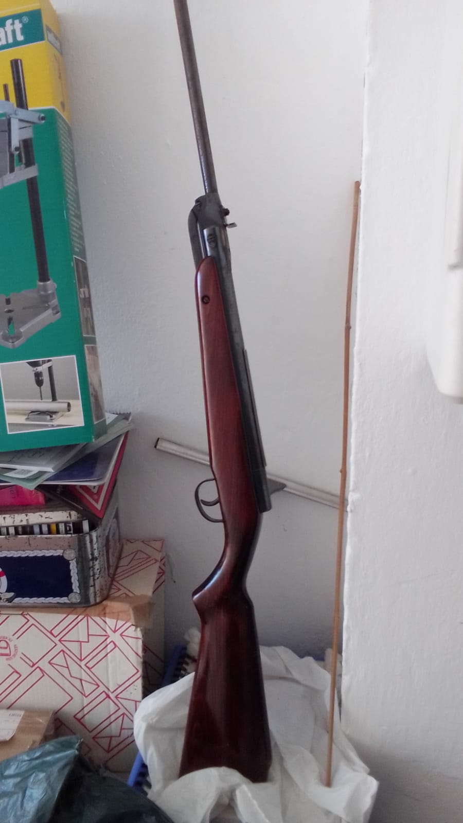

alguien me podria dar un poco de información tecnica de esta escopeta como los julios que tiene por ejemplo y su valor?
ha sido encontrada esta malana en el trastero de un familiar esta en muy buen estado dispara perfectamente.

Es una carabina inglesa fabricada entre 1960-1970. Su potencia esta entre los 10-12 Julios, y en subastas inglesas, su precio ronda entre las 100-125 libras en un estado parecido a la tuya, o peor, y hasta unas 300 libras, en muy buen estado, sin golpes ni oxidos.....
Ese oxido superficial del cañón, sale frotando con lana de acero fina (000) empapada en aceite..... :D

Alguien sabe algo mas? he pensado en ponerle un muelle de gamo cfx que anda en unos 16 julios

A ver, el muelle no vale cualquiera, tiene que ser de la medida exacta, mismo diámetro y numero de vueltas que el original, para que no baile al soltarse dentro de la cámara, y cambiar el muelle, y olvidarse del sello, que a saber, puede que tenga mas de 40 años encima, y seguramente sea de cuero, y seco como un chamizo, no es una buena idea.........
Debes echarle unas gotas de aceite por el puerto de transferencia, el agujero por donde sale el aire de la cámara hacia el cañón, y dejarlo actuar desde unas horas a un día entero, que el sello estará seco, y si sigues disparando así, es muy probable, que el sello se rompa al estar tan reseco.....
