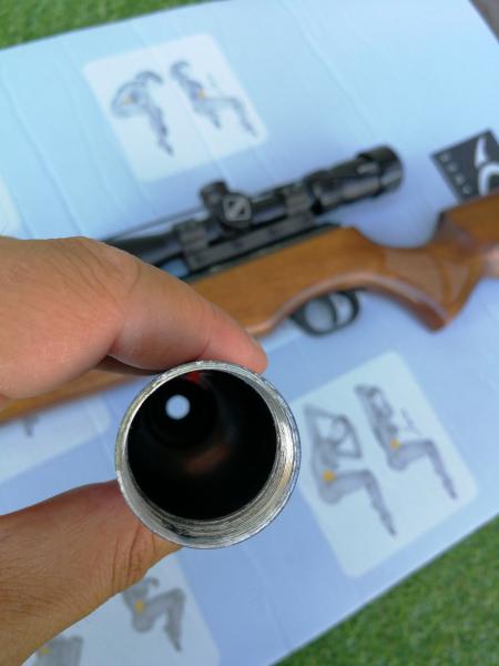

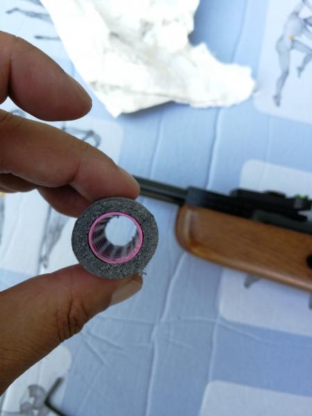

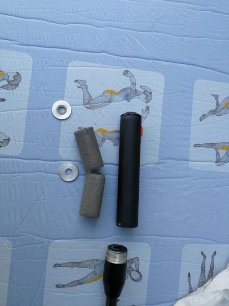

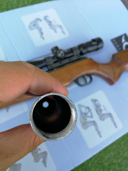

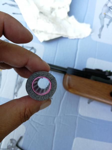

Hoy me he puesto a limpiar este elemento ya que la tengo en venta y ,como siempre, intento dejarla en perfectas condiciones para la venta tras haber cambiado sello y junta de cañón tocaba limpieza del silenciador. Os muestro los componentes internos tras abrirlo.

Hola compañero. Te quiero preguntar viendo las fotos que has compartido ¿ Cómo consigues desenroscar el cuerpo del silenciador? Yo, aplicandole toda la fuerza del mundo, me ha sido imposible y tuve muy a mi pesar que abortar misión. Mi idea habia sido la de eliminarle y dejar el cañon limpio del todo. A ver que truco me puedas contar. Muy agradecido ya de antemano. Cordial saludo.

El silenciador tiene dos tornillos prisioneros que lo fijan al cañón. El que está más próximo a la punta del cañón es el que permite que lo puedas desenroscar. No tiene más ciencia, pero hay que quitar este tornillo con una llave Allen.

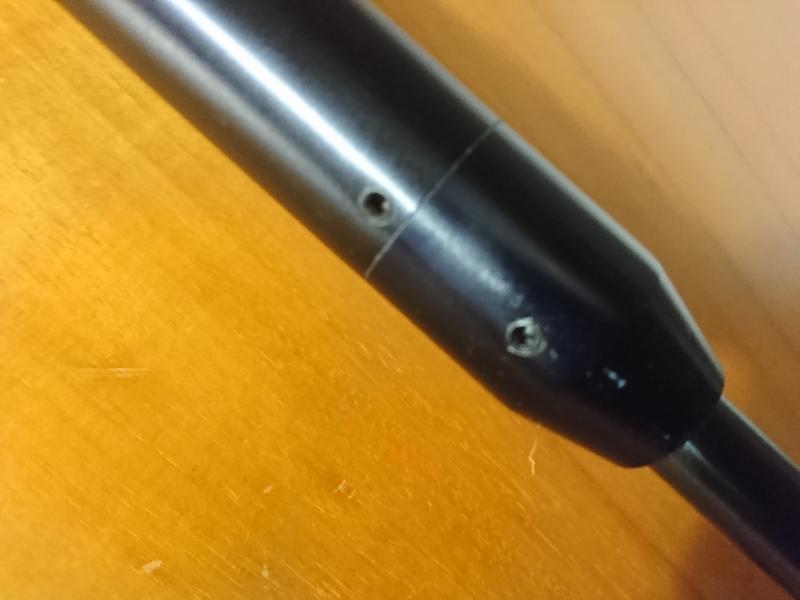

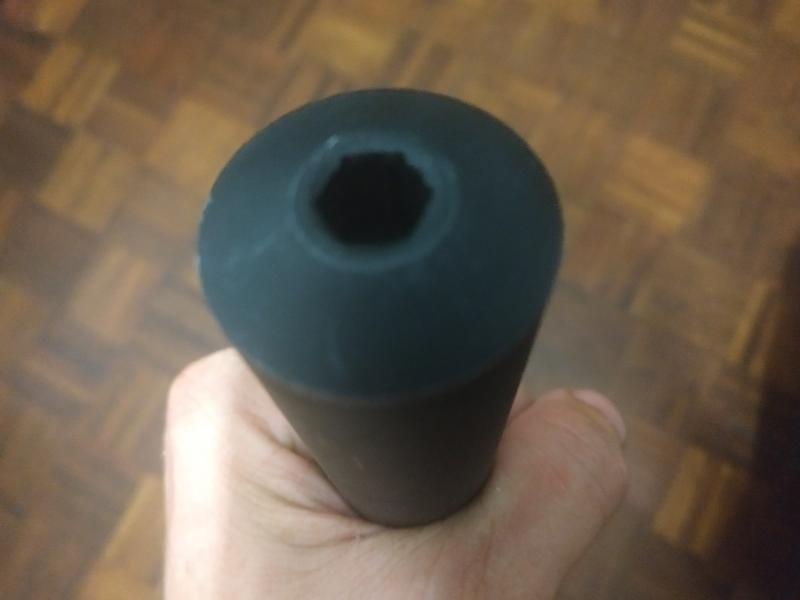

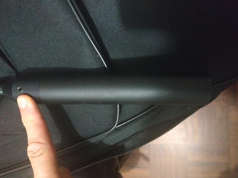

Pues en la mia, no lo veo así, yo creo que va ser que no, que putada. Mira, cuelgo 2 fotos, una es de la tapa final, la cual si que puedo desmontar con una allen de 8. De hecho, la solté para así poder retirarle la mira de color naranja. Y luego, si que lleva un allen pequeño, en la 1@ parte del silencioso, y ninguno más, créeme que no. Serias tan amable, -cuando pudieras- de hacerle foto a ese tornillo prisionero, para poder comparar?.

La mía también tiene dos allens......
Eso es que a la tuya le han metido Loctite en la rosca.

Hay que calentar las roscas con aire caliente.

Joer! Si son todas nacidas de la misma madre y el mismo padre, no entiendo yo cómo puede haber esas variaciones dentro del mismo modelo. Descoloca un poco.

Imagino que ,aunque carezca del tornillo, enroscara de la misma manera

Es bastante normal que esos gusanillos Allen lleven fijatornillos, pues si no, lo mas seguro es que se aflojaran al cabo de unos pocos disparos por la vibración del cañón.
Tampoco son todos iguales los fijatornillos, los hay ligeros, medios, con una resistencia de unos 10 Nm aprox., que no hace falta calentar, a no ser que sean tornillos delicados, y los hay permanentes, que si o si que hay que aplicar calor para descomponer el pegamento, entre los 100-250º C, dependiendo del tipo y marca de fijatornillos.
Si ves que el gusanillo Allen se resiste, dale calor, con una pistola de calor, o en su caso, con un secador de pelo algo potente, porque si redondeamos la cabeza del tornillo, después vienen los problemas....

Si yo sí que he podido desenroscar y soltar el tornillo de cabeza allen que se ve en la foto que adjunté y que señalaba con el dedo. Con ese tornillo no tuve problema, el problema se me presenta al querer girar (en el sentido de aflojar) la pieza que hace de cuerpo del silencioso de la pieza donde rosca. Ni tampoco pude conseguir nada girando todo el conjunto, del propio cañon ( con su tornillo allen que hace de prisionero desmontado, por supuesto). Probaré con la pistola de calor en cuanto pueda, a ver si hay resultados y ya comento.

Hola,esa parte que rosca a la carabina es fija,solo se habré por la parte superior del moderador que se desenrosca con una llave allen,ese moderador es un HW,son de gran calidad y moderan bastante.

¿Me estas queriendo decir que, aun pudiendo soltar la parte larga del silencioso, la que tiene desmontada el compañero que inició este post en sus primeras fotos, dándole calor para su desenroscado, nunca se podrá soltar la parte pequeña del silencioso, la que esta bloqueada con el pasador de cabeza allen?
¿Imposible dejar 'limpio' el cañón?
A ver que me puedes concretar, muchas gracias.

Hola,Josito yo me refiero al moderador de WEIHRAUCH ,creo que solo se habré por la parte superior la cual se desenrosca con alen de 8mm la parte que rosca al adaptador 1/2 unf ,que se une a la carabina creo que es fijo,yo siempre lo he abierto por ese lado por la parte inferior nunca lo he echo ni lo he intentado, un saludo,solo hablo de esta marca de moderadores.
