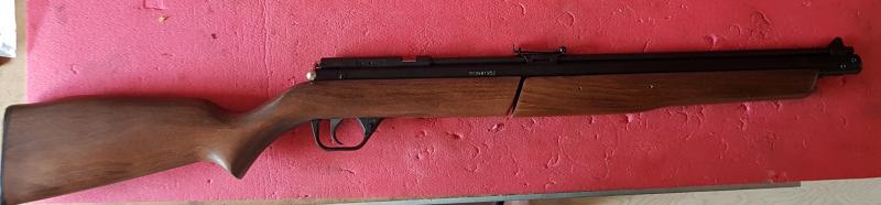

[/img]Bueno, este post va a ser largo, aviso.
El tema es que cuando tenia unos 15 años, me pasaba el día tirando con una gamo expo, con mis amigos que tenían carabinas similares, gamo delta, la 68, todas sobre 8 o 9 julios de potencia como máximo. Excepto un afortunado que poseía una carabina DE CERROJO y mucho mas potente. Nos tenia a todos enamorados, pero nunca llegamos a tener una, era una SETRA. le comprimías aire en una cámara mediante sucesivos bombeos, hasta 8 veces y con 4 ya daba tanta potencia, o mas que las nuestras.
El caso es que siempre me quedó ese punto de poseer una, pero SETRA cerró hace muchos años, y si consigues alguna, encontrar recambios es difícil.
Pero la Setra estaba basada en la sheridan de Estado Unidos, que con varias vicisitudes, aún se fabrica, si no me equivoco, primero la fabricaba la marca Benjamin, que fue adquirida por Sheridan y finalmente por crosman.
El caso, es que chafardeando por la web, veo que han dejado de fabricar la croman 397/322 en madera y solo la producen con culata de polímero " SACRILEGIO"
Ante esta situación, decido comprar una de madera, de las que aún quedan en stock y quitarme así el gusanillo de tener en mi colección un autentico dinosaurio, que comenzó a fabricarse en USA sobre finales de los años 40.
La carabina es pequeña y ligera, muy manejable y adecuada para llevarla a cuestas cargada si vas de caza, que es una de las finalidades de esta carabina en USA.
las miras abiertas son simples al máximo, pero se pueden ajustar en deriva y altura mediante tornillos.
el cañón y cuerpo del arma son de latón, no de acero y vienen pintados con un recubrimiento de pintura en polvo que parece bastante resistente. se recomienda no usar balines que no sean de plomo, para no dañar el ánima.

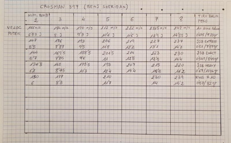

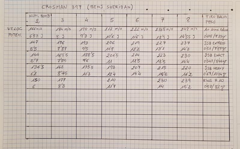

En las instrucciones del fabricante recomiendan utilizarla en el rango de 3 bombeos hasta 8 bombeos máximo, la idea es que con menos bombeos, no quede un balín defectuoso atascado en el ánima, pero os aseguro que usando balines de calidad, el arma dispara perfectamente con solo 2 bombeos en el rango de 135/165 metros seg dependiendo del peso del balín con poco esfuerzo de carga y poco ruido.
he realizado una tabla de velocidades y potencia con diferentes balines y numero de bombeos, consiguiendo una potencia máxima de 16 julios con el jsb heavy, que da muy buen rendimiento de potencia en esta carabina.
La velocidad máxima se consigue con el balín mas ligero, como es lógico, dando 248 metros seg con air arms falcon de 0,475 gramos. esta velocidad supera ligeramente los 800 pies por segundo que publicita crosman en la caja donde viene embalada la carabina. Así que no hay engaño.

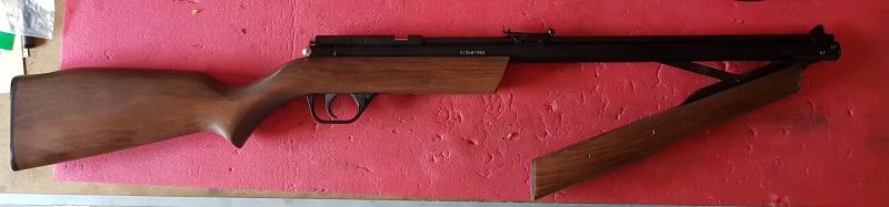

cuando activas el cerrojo, cargas un martillo retenido por muelle, que en el momento del disparo percute en una válvula y libera el aire previamente comprimido. Este sistema hace que el gatillo sea algo duro comparado con otras carabinas de muelle mas modernas o de mejor calidad, pero ya que hablamos de una clásica,le perdonamos este gatillo.
Por otro lado, me he dado cuenta que con balines de peso medio o que entran justos, si disparas con 6 bombeos o más, queda un poco de presión remanente en la cámara, lo que hace que los siguientes disparos cuesten mas de bombear y consecuentemente varíen de velocidad.
con los jsb heavy, llegue a conseguir 237 metros seg y 18 julios con 8 bombeos, pero claramente eso excedía el diseño de la carabina, y tras disparar , realicé otro disparo en vacío sin bombear y todavía salia aire a presión remanente, así que si quereis tirar con constancia y no dañar la carabina, recomiendo realizar un disparo en vacío para dejar la cámara sin presión entre disparos. Esto me ocurre solamente con mas de 6 bombeos y balines pesados.

Espero que este pequeño ensayo os haya resultado entretenido.

Qué tal va de constancia en la velocidad de salida del perdigón? Has probado a cronografiar alguna serie con el mismo balín y mismos bombeos?

mediciones con usb express 0.51 gramos.
con 3 bombeos
178,7 mt
179,3 mt
180,2 mt
178,5 mt
178,0 mt
178,2 mt
vel media 178,8 vel max 180,2 vel minima 178 dispersion mas menos 2 metros seg
con 6 bombeos
224,3
224,9
224,5
226,7
tiro en vacío para descargar cámara
225,2
tiro en vacío
224,0
vel media 224,9 vel max 226,7 vel minima 224,0
a partir de 5 bombeos la cámara tiende a acumula algo de presión y la potencia va subiendo lentamente, la constancia se mantiene mejor si haces un disparo en vacío cada tres disparos

Re: CROSMAN/SHERIDAN 397
Es curioso eso que comentas , a partir de los 5 bombeos, todo indica que a partir de ahí hay excesiva presión en la cámara y la válvula no está abierta el tiempo suficiente para aprovecharla. Bueno puede que el puerto de transferencia sea un poco pequeño también.
si fori, resulta curioso, que tirando con 4 o 5 bombeos, al realizar un disparo posterior en vacio, solo se oye al martillo golpear la válvula, pero no sale aire, pero tirando con 6 o mas, en vacío sale un poco de aire que no ha sido liberado en el disparo anterior, esto hace que posteriores disparos puedan tener variaciones de potencia, al agregarse el aire remanente al bombeado.
