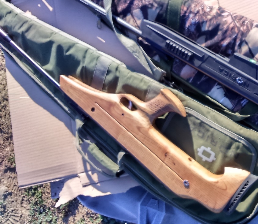

Me acabo de dar cuenta que sigo teniendo una Norica en 6'35mm pero "algo modificada" : mecánica dragón, gasram 550Nw, cañón de Storm y culata artesanal.
Te pongo el enlace que hcie algunos años sobre la dragón:
https://www.armas.es/foros/viewtopic.php?f=91&t=1031263&p=3047835&hilit=norica+dragon+latas#p3047835
