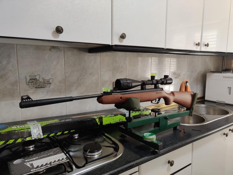

Al final me ha llegado una Stoeger X10! Me ha tocado en un sorteo..y en teoria era la x5...pero al abrir la caja venia una X10...He ganado potencia! Pues esta sale a 305/ 360 m/s y la otra a 200 m/s.
Ayer estube tirando un poco y a 25metros muy dificil doblar los tiros... Luego probe a 47 con los Cometa Express y la verdad es que me esperaba mas caida...pero solo calleron 10 cm o asi...
Tengo algunas dudas..
A que distancia se suelen poner tiro? Tengo una mira de Aliexpres de 6-24x50 que le queda justa...jejeje pero bueno para ir provando esta bien..
Cuantos tiros hay que dar para limpiar el cañon? Tengo productos de limpieza del rifle, le puedo pasar un desengrasante para quitarle todo el aceite que traen de nueva? O siempre tiene que estar un poco lubricado?
Otra cuestion es que cuesta mucho abrir para cargar...hay que dar un golpe seco para que se abrá la primera vez... es normal,no? Con el tiempo se dará de si?
Alguna recomendación mas para estos primeros pasos?
Pongo algunas fotos y espero vuestros consejos!

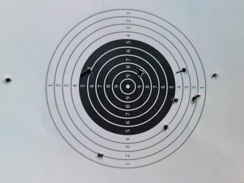

Esta es la ultima diana que hice a 25m... La agrupación de abajo es por que estaba apuntado al 1 bajo...que os parece? No le di ninguna al centro centro...pero andan cerca...lo unico que a veces se iba algun tiro desviado...sin ton ni son...por ejemplo...estaba apuntando al 1 bajo y estaban llendo bien..pero de repente se va para el 4 bajo de la izqueierda.. será por el aceite?
O puede ser por la temperatura del cañon como le pasa a los rifles?
Por que despues de unos cuentos tiros, ya salia un poco de humo! jejeje

Ese humo con olor a aceite quemado es normal, dependiendo del modelo de la marca le ponen más o menos grasa en el resorte, alguna se va hacia adelante al sello que comprime el aire y entra en ignición. Como el motor de un automóvil diesel. No te extrañe que haga algún tiro con mucho ruido, como si fuera un petardo
Lo mejor que puedes hacer es tirar con ella para que se vaya asentando todo
Limpiale el cañón con trozos de tela con algo de aceite tipo 3en 1 y un cable, para no arañar el cañón y compra balines de mayor peso, los Exact Heavys o los Barracudas
Como te decía en el tema de la X5, esta la anuncian de alta potencia, no sé por cuanto andará, eso en resorte suele dar problemas con los visores y poca precisión, si no eres muy exigente con las dianas te puede ir bien. de los visores no puedo responder. Monturas de una pieza por supuesto, te recomiendo las hawke de 4 tornillos o tirar con las fijas que trae la carabina.
Para esa distancia con 12-16 julios estaría de lujo, tienes menos retroceso y vibración del resorte, y los visores aguantan más...pero que le vamos a hacer, se podría cortar algunas espiras del muelle pero has de desmontar y manipular un muelle de alta potencia, que no es cosa que se pueda hacer a mano sin las herramientas adecuadas, se ha de hacer bien o se puede hacer uno bastante daño ..necesitas un compresor de muelles

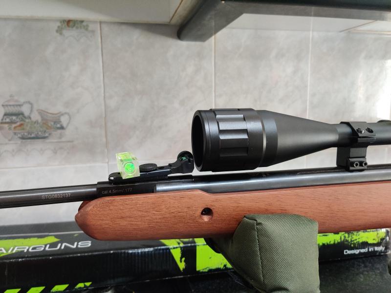

Siguiendo la recomendación de otro forero yo compré esta montura en Aliexpress:
https://es.aliexpress.com/item/32588361 ... 63c02UFqre
Copia de modelos de marca, pero con acabado más que razonable para ese precio, la he montado en una carabina semi del 22 donde me resbalaban las monturas tradicionales (no por exceso de retroceso, claro, sino porque mi carabina tiene un riel de aluminio con una pintura que unido al material algo blando desliza, por lo que necesitas algo que apriete) , y mano de santo. No se mueve nada de nada, pues la superficie con la que se agarra al riel es la máxima posible. Muy recomendable.

plorenzo escribió:Esta es la ultima diana que hice a 25m... La agrupación de abajo es por que estaba apuntado al 1 bajo...que os parece? No le di ninguna al centro centro...pero andan cerca...lo unico que a veces se iba algun tiro desviado...sin ton ni son...por ejemplo...estaba apuntando al 1 bajo y estaban llendo bien..pero de repente se va para el 4 bajo de la izqueierda.. será por el aceite?
Comprueba que los balines quedan dentro del puerto de carga al cerrar, no sea que se pillen algunos y se chafen las faldas de los balines, con lo que luego salen a cualquier sitio.
También si hace el dieseling que te ha comentado el compañero, si sale a demasiada velocidad, pueden coger trayectorias erráticas. Fácilmente, en función del aceite quemado se pueden alcanzar potencias de 36j o más y si es un balín ligero como el express, saldrá a una velocidad mucho mayor que la recomendada y se desestabiliza.
De momento tira a ver si se acaba el diesling. Y revisa los balines.
El tener que darle un golpe seco para abrir no es problema si no todo lo contrario: así te aseguras que el cañón no se mueve con las vibraciones de los mecanismos.

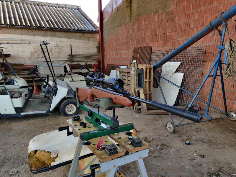

Sobre ese banco de tiro...yo probaría a tirar solamente con un saco de tiro relleno de arroz por ejemplo, y apoyando la culata en el hombro.
hay carabinas que son muy suyas con el agarre e igual a esa no le gusta que la "aten"

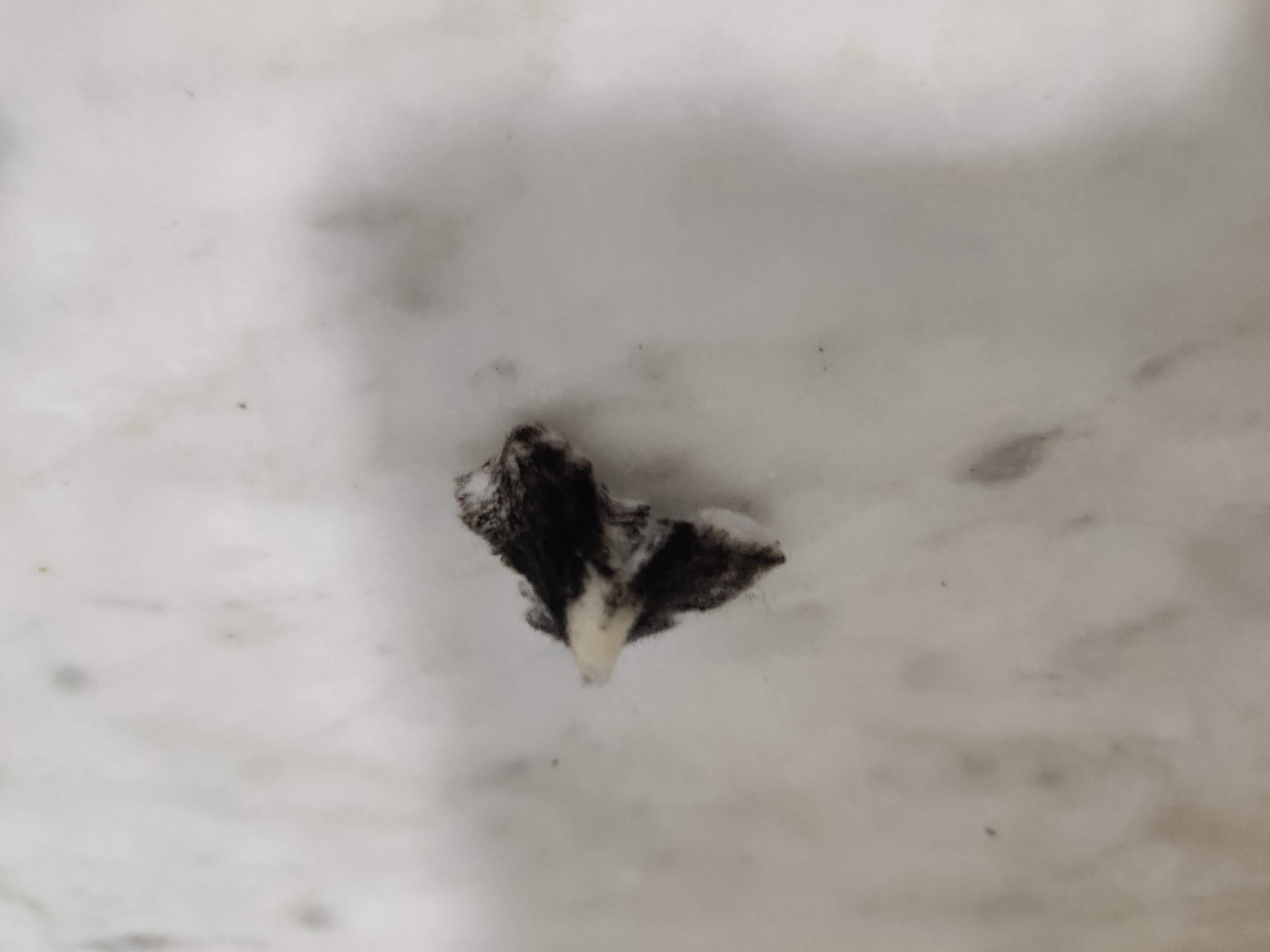

La he estado limpiando y os pongo una foto de como salio el primer trozo... :S
Probaré ahora a ver con la limpieza si a mejorado...

lo de los parches sucios, comprensible. Le ponen grasa en fábrica, más lo que escupe el muelle...repite dentro de una semana y verás :mrgreen:

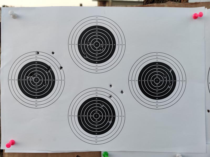

Ya ha mejorado un poco la cosa pongo una foto.. cada Diana fue con balines diferentes... La 1 con los h&N field tropic ( los tiros de arriba son los primeros..luego corregí) La del medio de abajo con los Cometa heavy ( se van para arriba y derecha) y la de la izq es Cometa heavy express.. ( falta corregir un pelín). la diana estaba a 25metros lo único que a veces algún tiro se iba desviado.. supongo que será por el balin?

Mejores grupos...la cosa en resorte es tirar siempre igual, la misma postura y agarre, luego hay carabinas más sensibles y de menos, hay algunos que si cambias un poco la mano o los dedos se van los tiros. Eso se soluciona con tirar bastante hasta cogerle el punto. Luego está la cuestión de los balines, según la marca, el lote, el modelo...hay diferencias de peso y diámetro. No sé que tal es el disparador, también hay que acostumbrarse. Si va muy duro o tiene mucho recorrido también hace que se vayan los tiros. De todas maneras mejor una presión gradual que un tirón, apretar con la primera falange del dedo hacia tí intentando mantener la retícula en el mismo sitio hasta que veas que el balín impacta.
De todas maneras, está nueva y aún es pronto, déjala que vaya haciendo y no te obsesiones. Como mucho una limpiada de cañón en 1000 tiros para retirar lo que quede de restos de grasa y cuando empiece a hacer menos olor a diesel ya se verá. También algunos disparadores mejoran algo con el tiro, unos más y otros necesitan una eternidad. Tira todo lo que puedas...hasta que te parezca que casi tire sola :lol:
Si no quieres gastar tanto en balines, los puedes ir alternando con otros más baratos mientras se asienta todo, la gama económica de los RWS de lata naranja salen bien para entrenar y son baratos...

Un apunte final sobre la sesión de tiro:
Hay un par de dianas bastante buenas considerandolo todo: carabina nueva, tirador novel y distancia...

POr las dianas, tiene pinta de que, si eres diestro, aprietas mucho el gatillo al disparar, por que se te van los grupos dispersando a la derecha también. Mira a ver si puedes aflojar algo el tacto del gatillo. Y no olvides revisar que los balines entren enteros en el puerto de carga.
