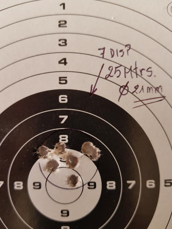

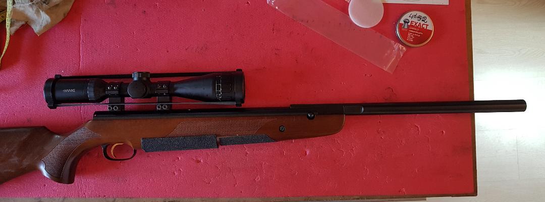

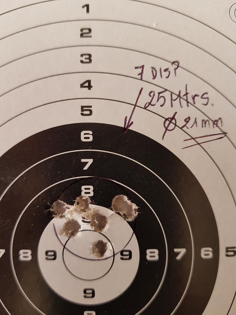

Bueno, los que habeos leído mis entradas anteriores, sabes que hace un año aprox. compré una HW95 para hunting field target. con el tiempo, he tenido que ir realizando cambios para ponerla más a mi gusto y mejorar la precisión y consistencia.
Resumo:
primero cambié el disparador del gatillo por un rowan mas curvado, porque tengo las manos pequeñas y tenia que forzar la posición de la mano para disparar.
segundo lastré con plomo la culata y el guardamos añadiendo unos 650 gramos y reduciendo en parte el retroceso. Esto puso a la carabina en 4,5 kg con visor incluido.
el muelle original de 16 julios, con usb express, se pasaba de potencia hasta 17 julios, supongo que está pensado para tirar jsb exact o mas pesados. con balines de mas de 0.54 gr la potencia está en 16j.
le coloqué un muelle de air arms tx 200, con el top hat metallic y 2 arandelas de 2 mm y ahora está dando 15 julios con express. además es menos seco . a mi gusto.
hace dos semanas, salió a la venta un cañón de hw98 de skenko y lo pillé al vuelo.
con este cañón añadimos 650 gramos mas y tenemos la carabina en 5,15 kg con visor. mas o menos el mismo peso que mi TX200 con visor.
la curva de tiro queda bastante plana, teniendo con el visor centrado a 25 metros, una caída de aprox 4 cm a 40 metros.
en posición tumbado ya voy agrupando 8 disparos en unos 22 mm a 25 metros. Aún no llego a agrupar tanto como con mi tx 200, pero tengo mucha mas práctica con ella, así que espero mejorar .
Aunque Sanjón me dijo un día, que lo mejor para competir en serio, era usar el mismo modelo de carabina, para FT y HFT , y seguro que tiene razón, la tentación de tener en casa diferentes marcas y modelos creo que es inherente a muchos de nosotros.
Lo cierto, es que ahora tengo en casa una HW 98 con culata de 95 jaja, pero lo importante es lo que he disfrutado probando diferentes combinaciones y mejorándola poco a poco.
la diana, se ha hecho hoy, tirando tumbado con la mano apoyada sobre una madera

Chiuuu buena agrupación, la verdad es que es preciosa la carabina.
Que mirilla la tienes equipada? Discovery?

Lleva una mira hawke airmax 4-12 x 40
