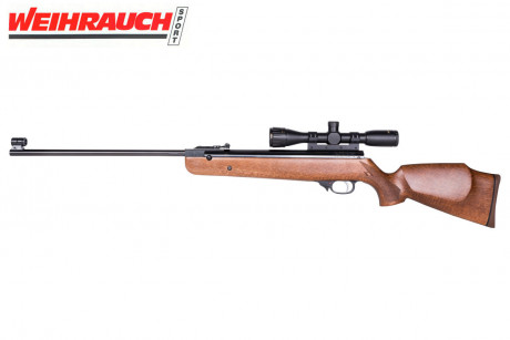

Como te compres una Gamo de esas de 4, 5, o 6 nombres rimbombantes seguidos, te vas a llevar el chasco padre....
El pistón de gas, el plástico, y una potencia cercana a los 24 J, no le darás ni a España, y hasta puede que te salte un empaste de la tremenda vibración y retroceso que tienen, porque no olvidemos, que el retroceso de un arma de muelle, o de pistón de gas, es al soltarse el mecanismo de disparo, y en un arma de fuego, el retroceso, es después de que el proyectil abandona el cañón..........
Aparte, olvídate de meterles un visor, por que solo vas a tener problemas, y al final, acabara rompiendo..........

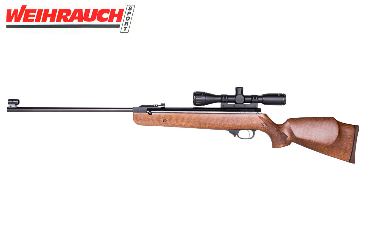

Si quieres una carabina de calidad, te recomiendo en muelle la Weihrauch HW 77, o la HW97, y si quieres en pistón de gas, la mejor que hay, de potencia regulable, es la Weihrauch HW90........
Tanto de la HW77 como de la HW90, en este foro, encontraras información para aburrir.........

Hw90 cal 5.5 a 20 jls. Todo lo demás simplemente no está a la altura ni por asomo.
- manolosolo
- .50 Bmg
- Mensajes: 18112
- Ubicación: Galicia
Re: Recomendación primer Nitro Piston
La HW90, monta un pistón de gas Theoben, el mejor fabricado jamas, y diseñado ex-profeso para un arma de aire, no es la adaptación del amortiguador del portón trasero de un coche a una escopeta de balines.............
Ademas, a diferencia de cualquier otro, es desmontable, se puede reparar en un posible caso de avería, y es de potencia ajustable.....

Aquí cada semana entra alguien preguntando que hacer porque o bien se le rompen los visores o incluso se le salen las monturas del sitio con este sistema...
De querer o poder comprarme una de este tipo, me iría a la HW de cabeza. La pones a 16 julios o incluso menos y te vale casi cualquier visor medianamente decente de armería, de la otra manera a lo mejor tiras media lata y ya estás con problemas.
Hombre aconsejar de comprar una HW90 para ponerla a 16 j no creo sea una buena idea, ya que debe añadir casi 200€ al precio de la carabina de la bomba y el mano, además para que vaya bien en 16j hay que modificar el piston flotante que hace de amortiguador. Así que mejor una HW77 de muelle a 22j, o una 80 a 23j.
Saludos y buenas noches

Si estoy ya en la duda si HW77 o HW97 a 4.5, y 16jul pero ahora estoy empollando las diferencias, y si afecta o cambia por ser modelo K

La Hw77 y la Hw90 podrías usarlas con miras abiertas. Como tu intención son 50 mtrs o mas , mi recomendación es el calibre 5.5 y a 20 jls de potencia, el retroceso es igual o menor incluso que el mismo modelo en 4.5 y 16 jls

La 77 tiene un cañon de 470 mm, la 77k 370 mm, la 97k 300 mm y la 97k cañon largo 385 mm, no importa el calibre
