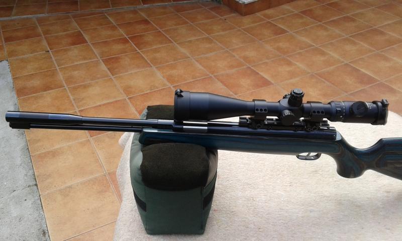

Si se pueden montar sin problemas visores largos, por tener la carabina el puerto de carga muy amplio, y poder meter el balin con total comodidad por un lateral cualquiera, por la dcha., o por la izq. fácilmente, no es necesario meter el balin desde arriba, como en otras carabinas...........
En la foto, una HW97, que es la misma carabina, con ligeros cambios estéticos, con un visor de 42 cm de largo, un 8,5-25X50.....
Es un arma muy usada en Field Target, a la que montan sin problemas visores mas grandes todavía, y de 40 y 50 aumentos, o mas, con el tubo antirreflejos incluido (+ de 50 cm), sin problemas por el puerto de carga, pues caben los dedos con el balin por el lateral fácilmente, y sin hacer números ni filigranas raras.

Yo tengo montado un visor de 40 cm y puedo meter los balines perfectamente. Eso sí, hay que mirar bien la altura de las anillas.

macmahon escribió:hay que mirar bien la altura de las anillas.
Ahí le has dao, compañero, tienes razón...he sido demasiado categórico antes..., cagada mía
