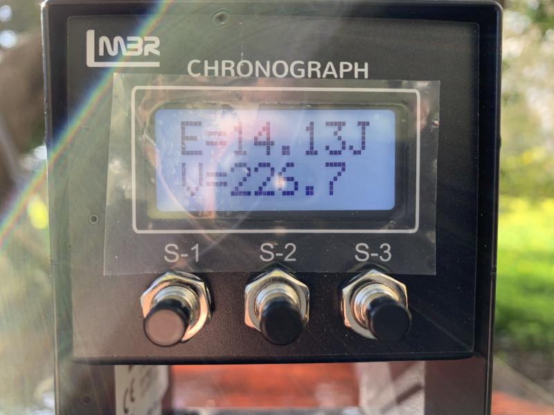

Hola, haz caso a manolosolo, y no toques nada como te aconseja.
Hace escasos meses que compre la HW77, y me pasaba como a ti, no veía el momento para ver si la podía encamisar y embotonar ( influenciado por varios videos que devoré en YouTube ).

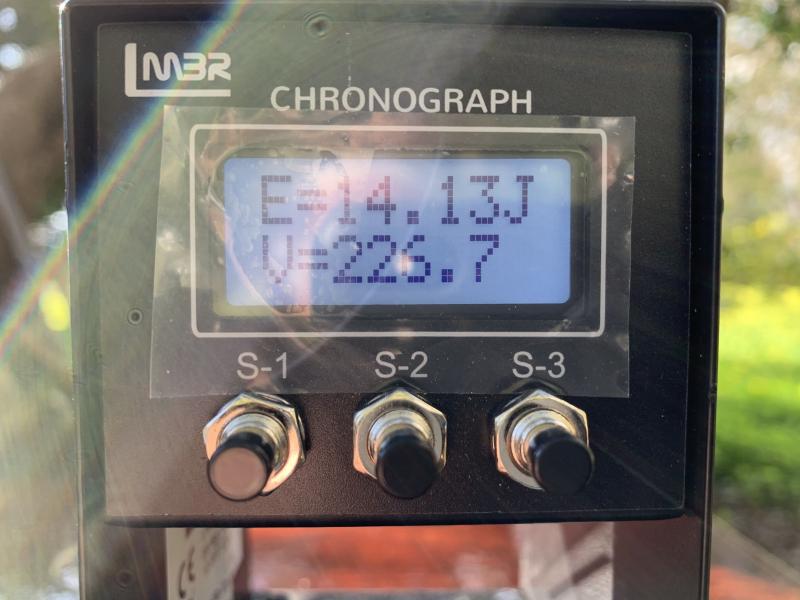

Al final, no le hice nada, bueno algo si, ya que la pedí potencia FAC , y me llegó con 14 julios, simplemente le puse unas arandelas de teflón hasta llegar con balines JSB Exact a los 20.
Con esto estoy mas que servido, te subo para que lo veas, una diana que cabo realizar, son 25 tiros a 100 metros, que quitando dos que me han salido rana, los otros 23 caben en un circulo de 5 cm. de diámetro.
Francamente creo que a una resortera no se le puede exigir mucho mas ( al menos tirando yo ).
En cuanto a los balines me van muy bien los JSB Heavy y los HN FTT, con estos últimos, acabo de hacer esta diana.
Ya te digo sin hacerle nada.
Un saludo y cuidaros

Re: Necesito ajuda para encamisar HW97
corcmari escribió:Hola, haz caso a manolosolo, y no toques nada como te aconseja.

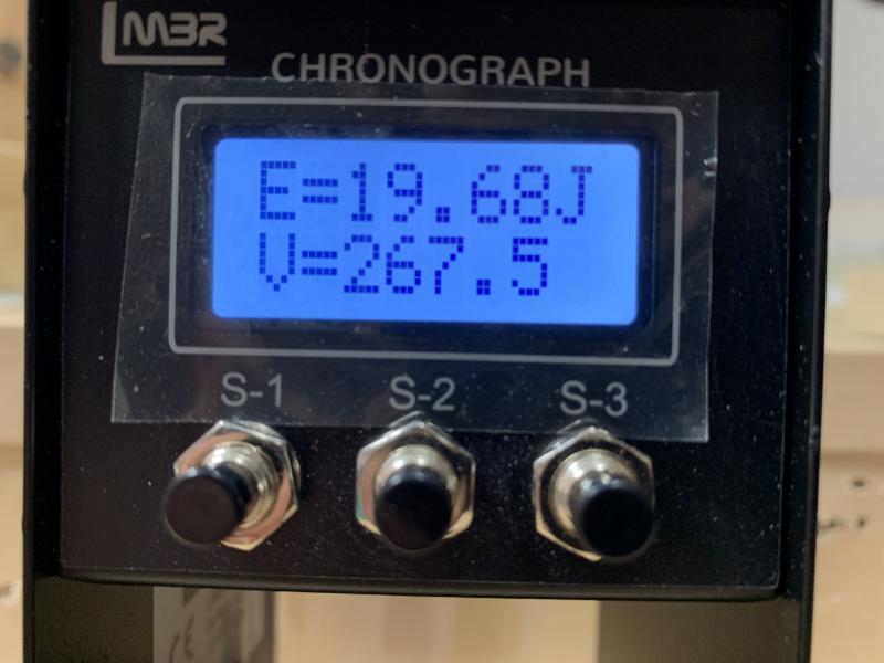

Muy buena diana...contando la distancia y que está a 20 julios...yo la tengo también a esa potencia y para mi gusto le sobran 3 o 4.
Lo que veo raro es que te llegara a 14 julios
A lo mejor te la vendieron con el muelle de media potencia...

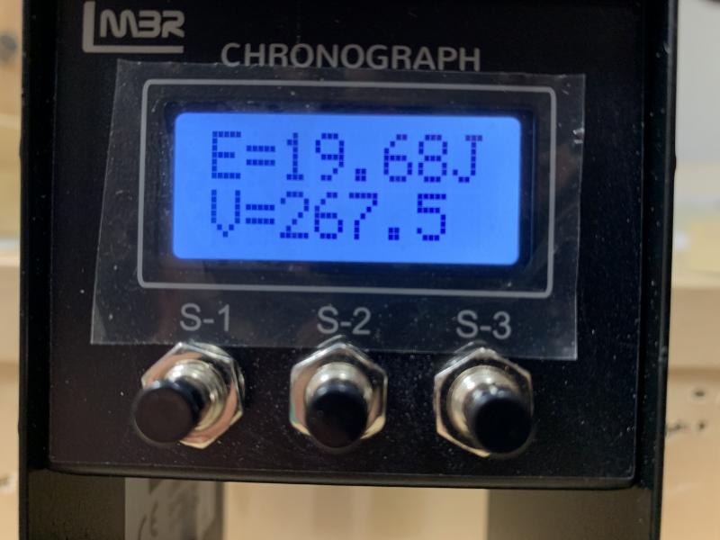

Pues si me llego a 14,60 creo recordar, la subí a l6 y con los balines JSB Heavy, una maravilla, luego la pase a 18 y todo seguía igual de bien.
Quise hacer un intento con 20 y todo sigue igual en cuanto a precisión, pero ahora me van mejor los balines HN FTT, aun que considero que esta potencia es límite de "comodidad" ya que al disparar hace un pequeño salto el cañón, pero la precisión sigue siendo la misma por lo que no me importa.
Hasta 18 julios, cuando disparaba ponía un balín encima del visor y no se movía, pero con 20 julios, hago lo mismo y al disparar el balín hace un pequeño recorrido con un saltito, pero queda en el mismo sitio.
Ahora esta así, también con JSB Exact de 0,547.
Sí, mi 77 anda por esas medidas...completamente normal a mi parecer

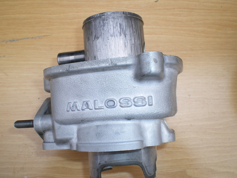

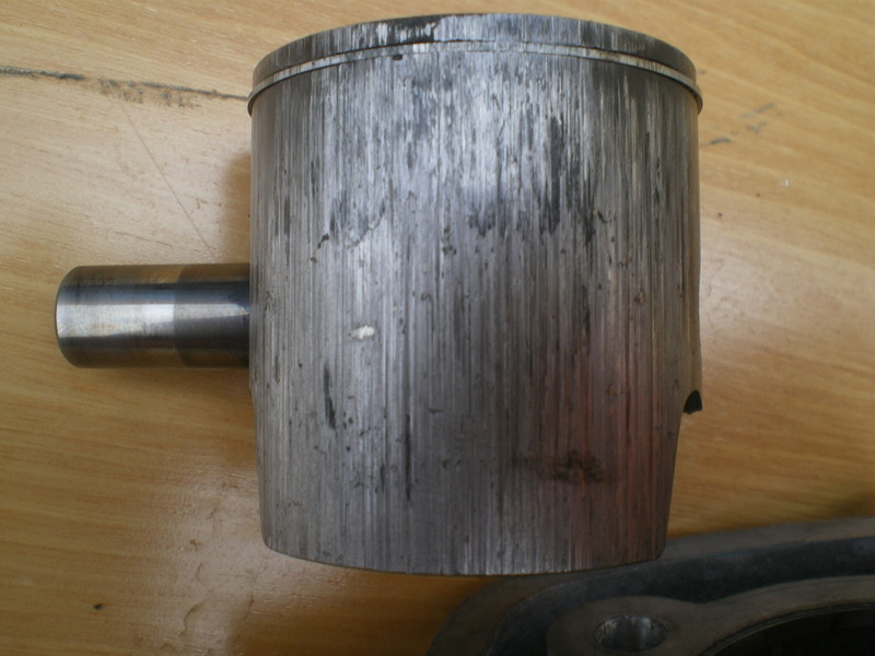

Yo era algo que hacia hace 30 años, o así, le rociaba bien y generosamente sin escatimar producto por dentro de aceite en spray, que mas vale que sobre, que no que no falte, para cuidar al máximo los mecanismos, y que el arma me durase hasta mis bisnietos, por lo menos, por donde se ve el muelle, y al disparar, salia un humillo azul por el cañón, y cierto olor a fritanga requemada, que bueno, de aquellas, daba por sentado, que tenia que ser así.........
Mira que he montado y desmontado pistones de 2 tiempos, y ni los gripados estaban como el de la foto. Ese se ha quedado sin aceite. Algo comun en los "modernos" con mezcla separada.
En cuanto al aceite dentro de la carabina...no sé yo. Y menos con el precio de los sellos de weihrauch. Mejor molikote en el muelle y base esterior del pistón, y poquito.
Tambien he oido en el foro que el polvo de grafito es perfecto. No lo he probado.

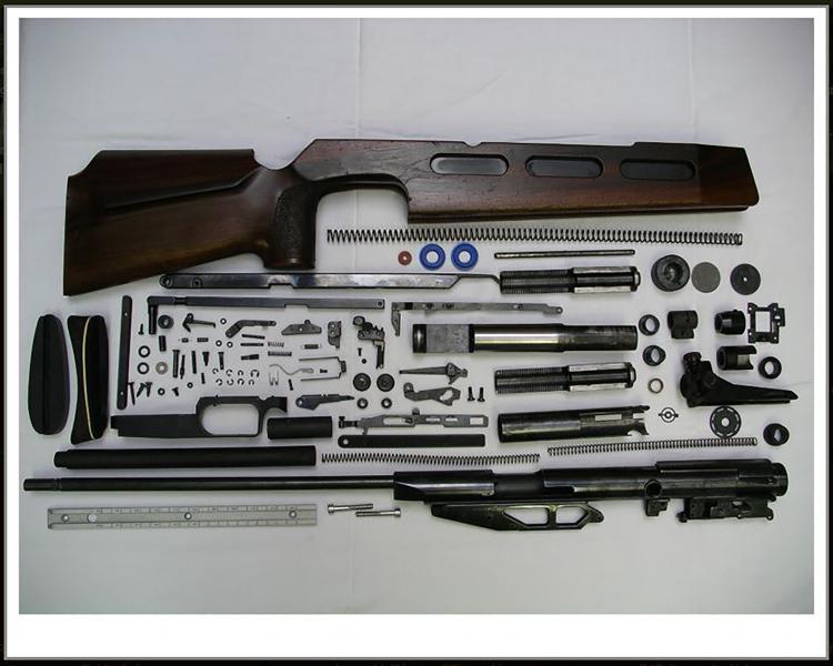

Buahhhh, tu si que sabes y entiendes de armas de aire........
Supongo que habrás montado y desmontado cientos como la de la foto, por eso hablas como un verdadero entendido...............
