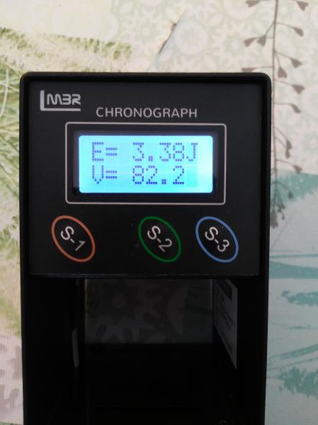

Jabril no estoy totalmente de acuerdo contigo en las comparaciones simplemente la tercera no es comparable pues el gasto es mayor en todo, al funcionar con botellas de co2,, y en mi caso echa mucho para atrás.
Mi Weihrauch HW40, en calibre 5.5 máximo 3,7 julios demostrable. peso proyectil 1 gramo ,,, con proyectiles de 0.59 gramos si llega a los 100 metros justos. Siempre que tenga viento de cola

Hola a ambos dos ,,100 metros por segundo a boca del cañón ,, no que llegue a los 100 metros de distancia,,quizás un huracán ,,,,, he tenido varias pistolasde botellas pero últimamente me cuesta a pesar que es una magnifica y barata pistola la CP 1
Lo de quebrar cañón es un arma de doble filo lo malo que te duele y lo bueno que te duele por que son potente.
