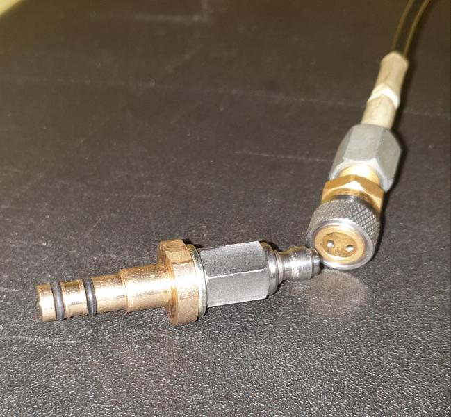

El problema es que el compresor de carga es para equipos de paintball y ya tiene toma foster de menor medida que se usa en los compresores de pcp o bombas manuales, tampoco van a adaptar el equipo para cargar una carabina sola. Por lo que necesito un reductor hembra para que rosque en el conector de la gamo coyote y el macho sea como el de la imagen que es el que usan para cargar los equipos de paintball que tiene las siguientes medidas de ancho sin medir los escalones 7,7 mm y el largo de la boquilla-solo la parte que entra en la foster del compresor- de 10,7 mm
También vi este adaptador por en una web pero faltaría el macho que conecta a la foster:

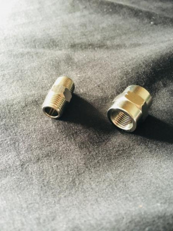

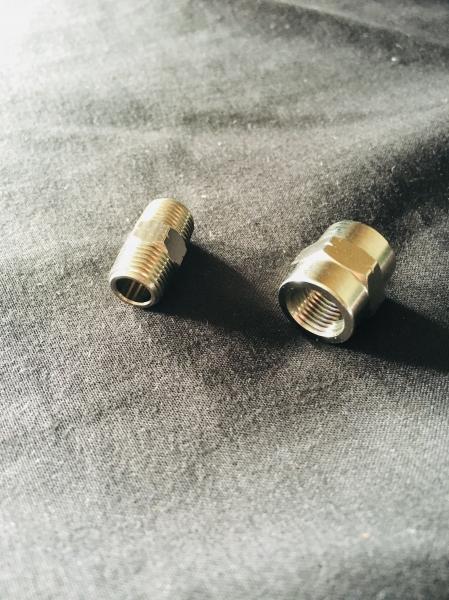

Hola yo dispongo de unas piezas por si te interesa nose si serán estas que te sirven 1/8 NPT MACHO y HEMBRA

Podria ser esto lo que necesitas?
Tengo una gamo coyote y solo tengo el puerto de carga que va al deposito, necesito los conectores para 60

Abarth escribió:Podria ser esto lo que necesitas?
Ostras si. Dime medidas del conector macho

.25 escribió:Hola yo dispongo de unas piezas por si te interesa nose si serán estas que te sirven 1/8 NPT MACHO y HEMBRA
No, porque la pieza que yo pongo en la imagen esta para tirar y en ese caso sería para aprovecharla. Gracias por el momento......

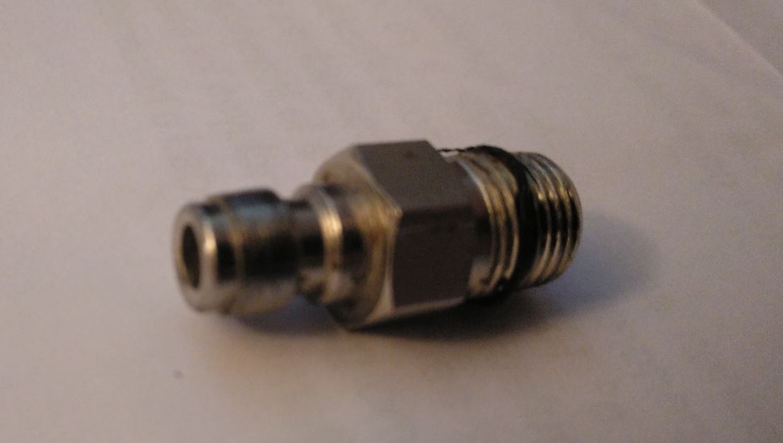

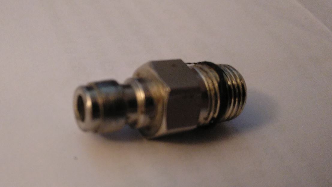

Mensajepor Abarth » 15 May 2020 07:31
Harrison
Mensajes: 700
Registrado: 24 Dic 2018 13:07
Re: Problema con Gamo Coyote PCP
Mensajepor Harrison » 15 May 2020 19:21
Abarth escribió:Yo lo compre aqui para mi coyote
https://www.adeportes.es/repuestos/3889 ... macho.html
Ok, gracias, buscare en tienda por mi zona, si no pediré esa.
