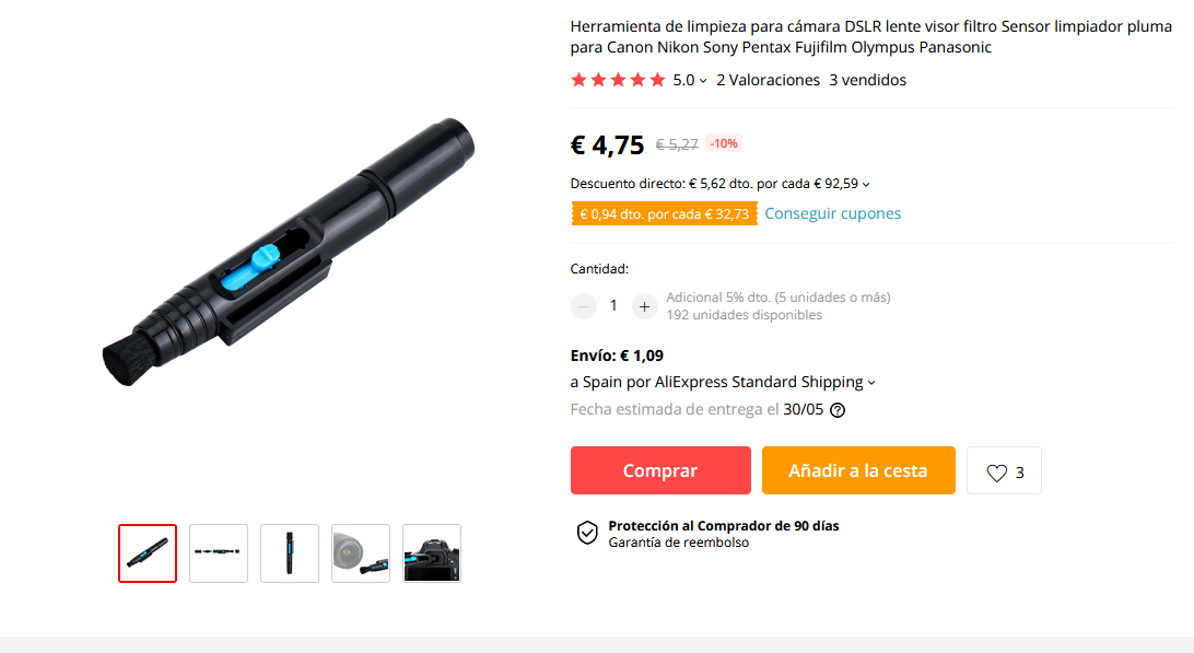

Para limpiar una mancha de un dedo lo más rápido, barato y fácil de usar es esto:
https://es.aliexpress.com/item/32942166 ... 67c5bjS3iI
Aprovechando que tenía que comprar algunas cosillas de esta tienda les pedí varios...primero se pasa el lado de cepillito para quitar el polvo que pueda rayar la lente y luego se pasa el otro lado, que tiene un trozo de gamuza de microfibra , si ves que en una pasada la mancha continua enroscas otra vez el tapón (dentro tiene una esponja que absorve parte de la grasa...) y le vuelves a dar con mucho cuidado
Las lentes cuanto menos se toquen mejor, incluso limpiarlas...porque te vas comiendo las capas que llevan
Lo de dentro déjalo porque es que la lente no está bien sellada con el cuerpo y la vas a liar más

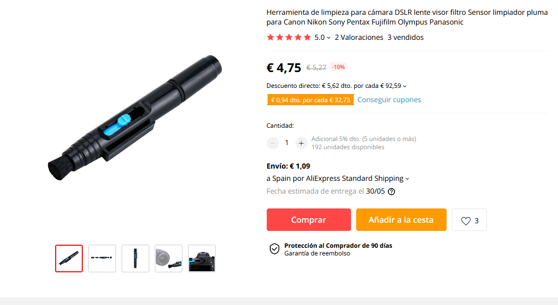

Screenshot_2020-05-09 €4 75 10% de DESCUENTO Herramienta de limpieza para cámara DSLR lente visor filtro Sensor limpiador p[...].png
Ok, voy a mover el tema de la garantía a ver que pasa. Pero al limpiarla y venir mal sellada se marco por dentro a ver si por ahí consigo que me la reemplacen o "reparen".
