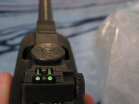

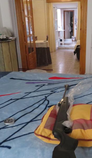

Buenas tardes, como dice el título me he comprado esa cometa Fénix Galaxy 400 en 5,5 de muelle y el caso que la he probado, a 5 metros y a 10, ya que es lo que me permite el piso. La he probado con unos balines Jumbo Express de Cometa.
El caso es que para cargarla la noto durísima, me tengo que ayudar apoyando la culata en el muslo para poder doblarla... o estoy muy flojo por el confinamiento o algo pasa pero tenía una Gamo Shadow 1000 hace unos años y la quebraba solo sujetándola con las manos, sin apoyar en mi muslo.

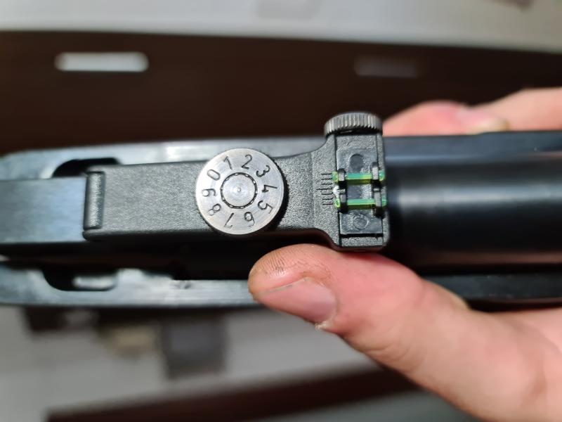

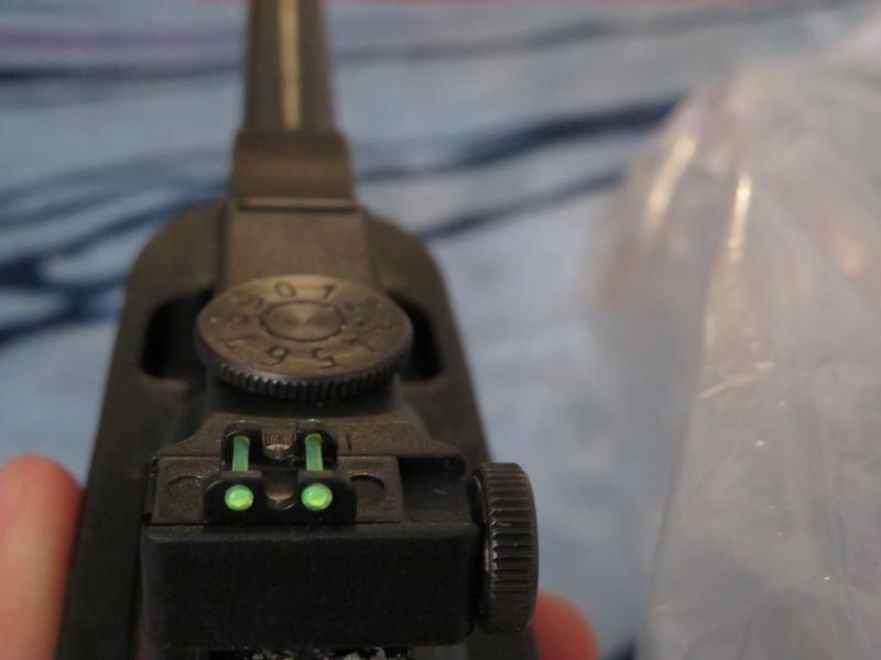

Y luego otro detalle, a 10 metros ya tengo la corrección del alza metida casi a tope a la izquierda para que los balines vayan centrados... que opináis? es normal o soy yo que me he vuelto un quisquilloso? :|

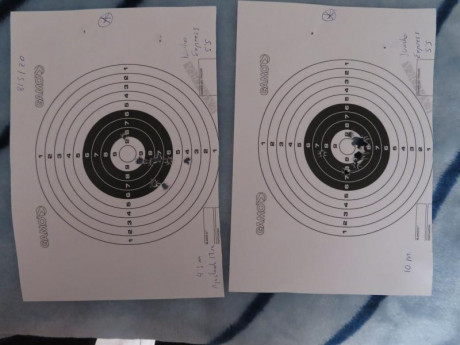

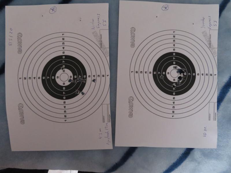

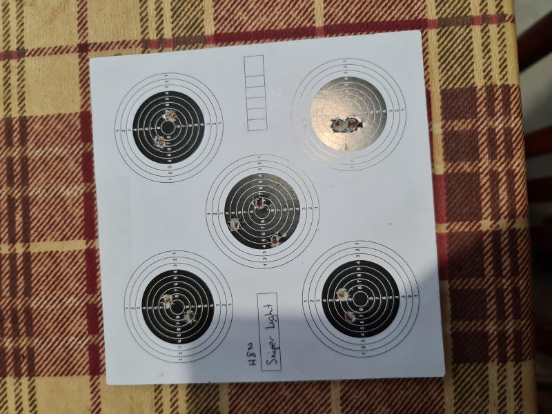

Adjunto fotos de las agrupaciones. La parte superior de la diana esta donde el * "asterisco" redondeado en la parte superior de las dianas. La más abierta fue mientras iba corrigiendo el alza a 5 m. y la otra a 10 ya corregida. Agrupar agrupa, pero no se si a 20 metros me quedaré sin alza para corregir, que opináis?

Que munición usas?

pcpfori escribió:Que munición usas?

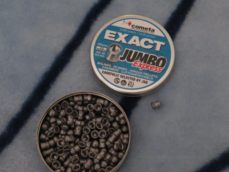

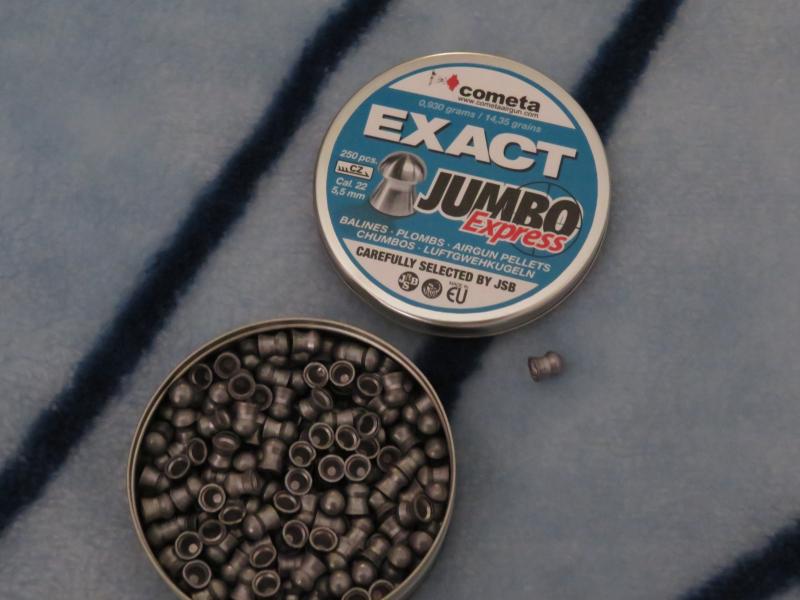

Uso esta,
también tengo unos Jumbo más pesados, pero he realizado un Cazabalines casero con contrachapados atornillados y no quiero fulminarlo aún jajaja :sniper

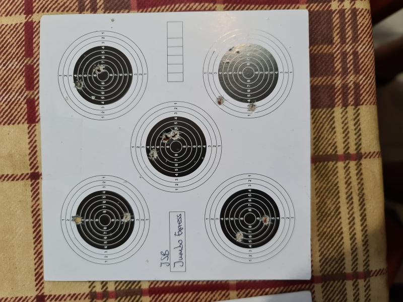

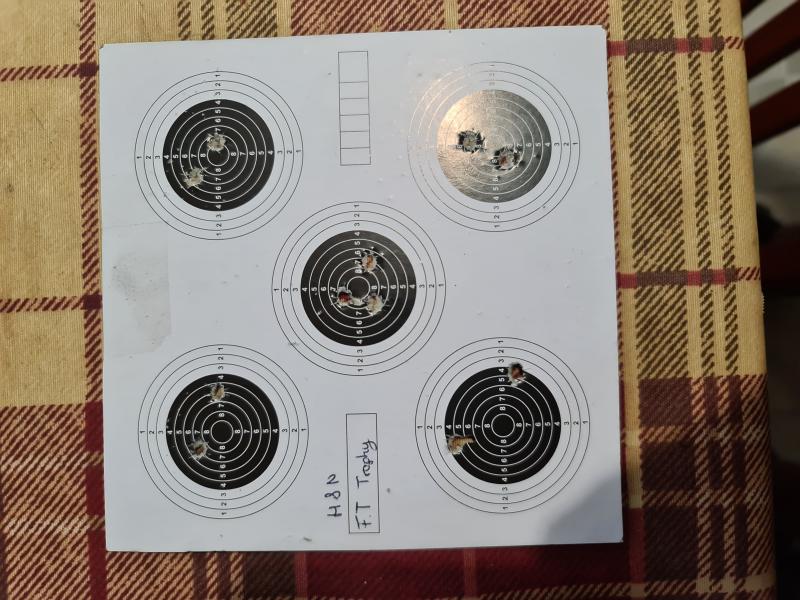

Yo estoy empezando en esto ahora y hace 3 dias recibí exactamente la misma carabina, Cometa Fenix 400 Galaxy 5.5.
Tengo los Jumbo y los Jumbo express y masomenos me van igual, no he tenido que mover tanto el alza. Sin ser un experto, pienso que tambien influye la posicion de tu ojo respecto a las miras, no?

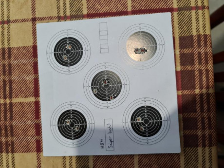

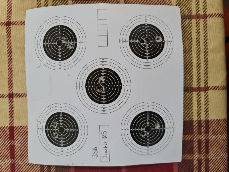

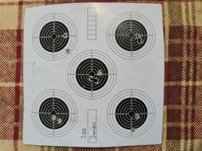

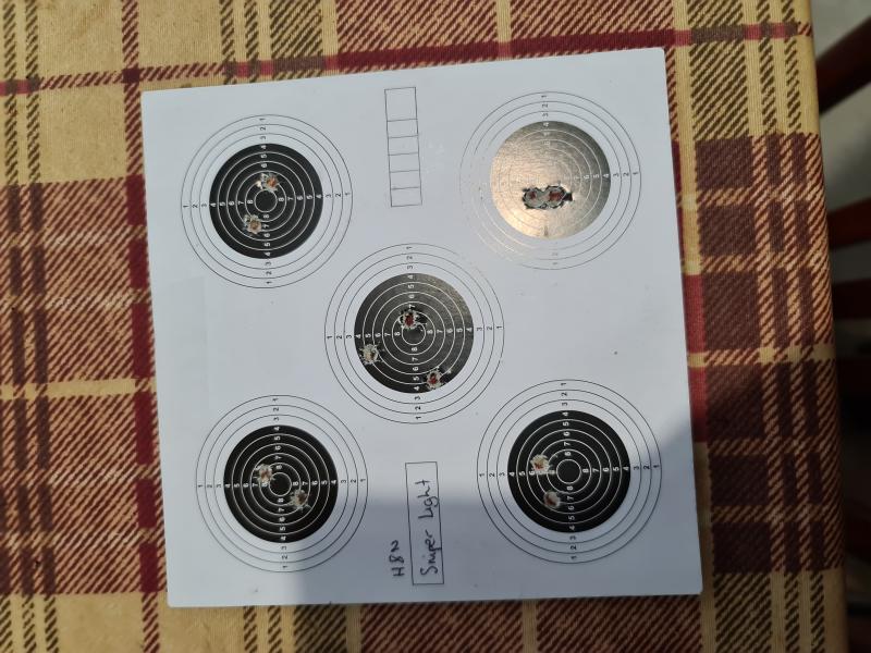

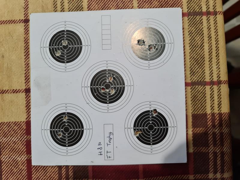

Adjunto algunas dianas 14x14 que he hecho con cada uno de mis balines a 10metros, en cada cartón sale escrito el balin que uso. Tiro de pie y con un punto de apoyo con la mano sobre un tripode.
Buenas tardes, como dice el título me he comprado esa cometa Fénix Galaxy 400 en 5,5 de muelle y el caso 60
Buenas tardes, como dice el título me he comprado esa cometa Fénix Galaxy 400 en 5,5 de muelle y el caso 61
Buenas tardes, como dice el título me he comprado esa cometa Fénix Galaxy 400 en 5,5 de muelle y el caso 62
Alejandro8993
Mensajes: 32
Registrado: 23 Abr 2020 18:42
Re: Me he comprado una Cometa Fénix 400 y la noto "rara".
Mensajepor Alejandro8993 » 08 May 2020 20:29
Adjunto mas aquí que no me dejaba seguir
Buenas tardes, como dice el título me he comprado esa cometa Fénix Galaxy 400 en 5,5 de muelle y el caso 70
Buenas tardes, como dice el título me he comprado esa cometa Fénix Galaxy 400 en 5,5 de muelle y el caso 71
Buenas tardes, como dice el título me he comprado esa cometa Fénix Galaxy 400 en 5,5 de muelle y el caso 72

Hola, he hecho lo que me dices y el cañón lo tengo que mover con cierta fuerza cuando está cargada para que retorne a su sitio, de hecho el último tramo para terminar de cerrar el cañón tengo que hacerlo con inercia sino se queda cogido y cuesta más.
Desde luego el cañón no se mueve por su propio peso una vez cargado, hay que darle bien. :? ¿Estará muy apretado?

La tuya se ve centrada, y efectivamente mucho menos desplazada el alza... Pero bueno eso al final no me importa tanto si se cuánto se desvía la compensaré a ojo y ya está, lo que ya me fastidia es que se junten las dos pegas...
Quizá el material tan plásticoso del alza no ayude, el de la Gamo lo recuerdo algo más robusto.

franciss escribió:Yo tengo esa misma carabina, y con el cañón normal no agrupaba muy bien con la mayoría de los balines y tiraba a 15 m los que más le gustaba era los Jsb cometa exprés y ninguno más. Las alzas de cometa para mi opinión son un poco mierda de plástico u eso pues tiene holgura. El caso que para que agrupase algo mejor le cambie la culata por la de nogal y ahora le he puesto el cañón de la compact y agrupa muchísimo mejor y con un balín normal (excite spike 3,50 € la caja ) pero me pasa lo mismo el alza le tengo que poner a tope o casi para que los tiros vayan al sitio, pienso que son los alzas y no los cañones que estén doblados o algo
Hola compañero, gracias por responder!
La verdad es que la pedí sintética porque era algo más económica, pero puede que la madera absorba más vibración y eso mejore la precisión.
Ahora mismo la agrupación no me parece mala pero tampoco he tirado con distancia suficiente.
Lo del alza pues bueno... Mientras haya sitio para moverla no pasa nada, pero tampoco gusta así de primeras llevarla ya casi a tope.
De todas formas si sigo con ella me animaré con algún brico, o comprar cañón de 4'5 por tener 2 carabinas en una.
Voy a ver cómo evoluciona estás semanas el muelle y la dureza de cargar.
Saludos! :birra^:

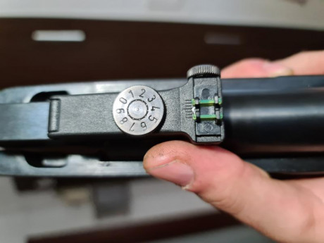

El alza de wheichrauch se le puede poner y si va con el acople a la cola de miliano mejor, pero no se puede usar visor. Yo compraré un alza de toda la vida y se la voy a sustituir

Para una Fenix del 5.5 te recomiendo los H&N Field Target Trophy.
Respecto al alza, mira que la bocacha no esté mal colocada y eso te obligue a compensarlo con el alza.

La mía es con moderador y la otra es con la bocacha ... creo que es problema de alza

franciss escribió:El alza de wheichrauch se le puede poner y si va con el acople a la cola de miliano mejor, pero no se puede usar visor. Yo compraré un alza de toda la vida y se la voy a sustituir
Pues voy a ver si más distancia me vale el alza antes de ponerme a cambiar nada, pero estaría bien ver unas fotos cuando le pongas el alza de la WH, a ver qué tal queda el bricolaje!
