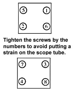

Puedes probar algunas cosillas:
Cuando tocas la torreta del visor ¿los balines dan en otro sitio o siguen dando en el mismo sitio que antes ? ¿Has probado de tirar sin él a ver si es que está mal y no se mueve?
Si estás seguro de que el visor no es:
Desmontalo y las monturas y vuélve a poner otra vez desde cero, seguramente te hayan quedado descentradas con relación al eje de la carabina. Eso me ha pasado con algunas monturas baratas sobre todo
Antes de ponerte con las anillas, no las aprietes, déjarlas lo justo para que visor pueda moverse y rotar. A la distancia del blanco cuelga un peso con un cordel que puedas ver por el visor a modo de plomada y con ese referencia alineas la retícula para que esté recta, luego buscas la mejor distancia ojo visor que puedas consegurir para que veas un círculo nítido sin bordes oscuros, luego apretar pero con calma:
Entre la anilla superior y la inferior te ha de quedar el mismo espacio en los dos lados del tubo y has de ir apretando los tornillos en secuencia, un poco cada vez, de adelante atrás y repetir. Si queda una anilla más cerrada que otra hay que volver a empezar porque si no el visor queda ladeado...
Hay de ir apretando un poco cada vez empezando por el 1, 2,3,4...con este gráfico se ve ve mejor:
Comprueba también el montaje del cañón y la parte delantera tiene forma de ocho...en la parte de arriba de la carabina hay tres espárragos que enganchan el cañón, mira que el del centro entre en un pequeño agujerito que tiene el cañón
Los compañeros igual se les ocurren otras cosas que me haya dejado..

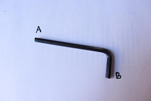

Una cosa importante para apretar los tornillos de las anillas:
Con la llave allen que pongo, ir apretando los tornillos de las anillas poco a poco cada vez con el extremo A, cuidando lo que he dicho antes, que queden iguales las anillas, es cuando menos hay que correr y hay que hacerlo con calma y bien.
El extremo B es para apretar, pero sin pasarse, solo que quede firme, porque si te pasas apretando lo que harás es chafar el tubo. Estas llaves con según que tornillos pueden hacer mucha fuerza
