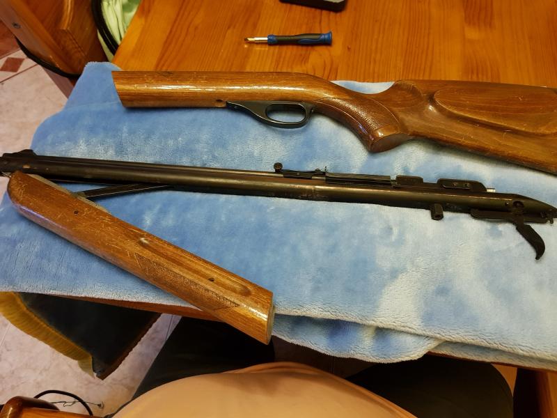

Si, de la carabina, mira a ver si es de este tipo porque hay dos modelos de la Benjamin.

Hola, al desmontar la culata, sale el mecanismo con el guardamontes......, no es como la de la fotografía. Un saludo

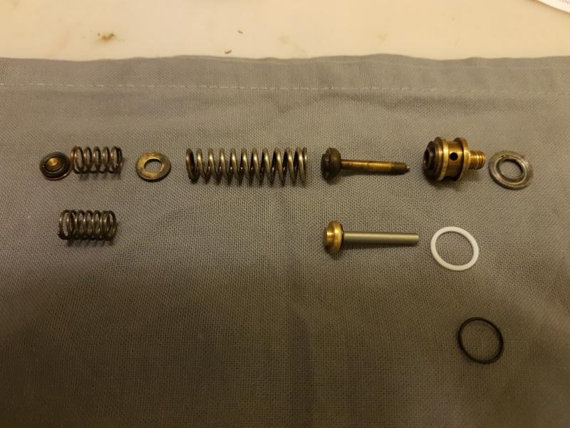

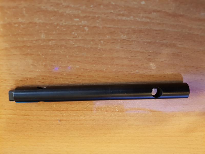

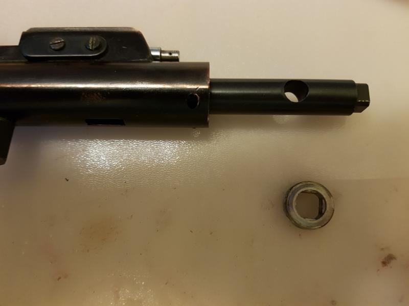

Hola, la llave es esa "arandela" en la última fotografía? Que el interior es cuadrado?
Monstruosete
Mensajes: 194
Registrado: 31 Jul 2008 08:01
Re: Juntas Benjamin sheridan bombeo
Mensajepor Monstruosete » 13 May 2020 12:45
No, la llave es la pieza alargada que esta metida dentro de la valvula en la foto.
En la foto se ve bien que tiene una punta cuadrada para sacar el tapon de laton.
Por un lado lleva la parte cuadrada y por la otra va roscada para sacar el puerto de transferencia y una vez sacao esta pieza ya sale todo el interior.
