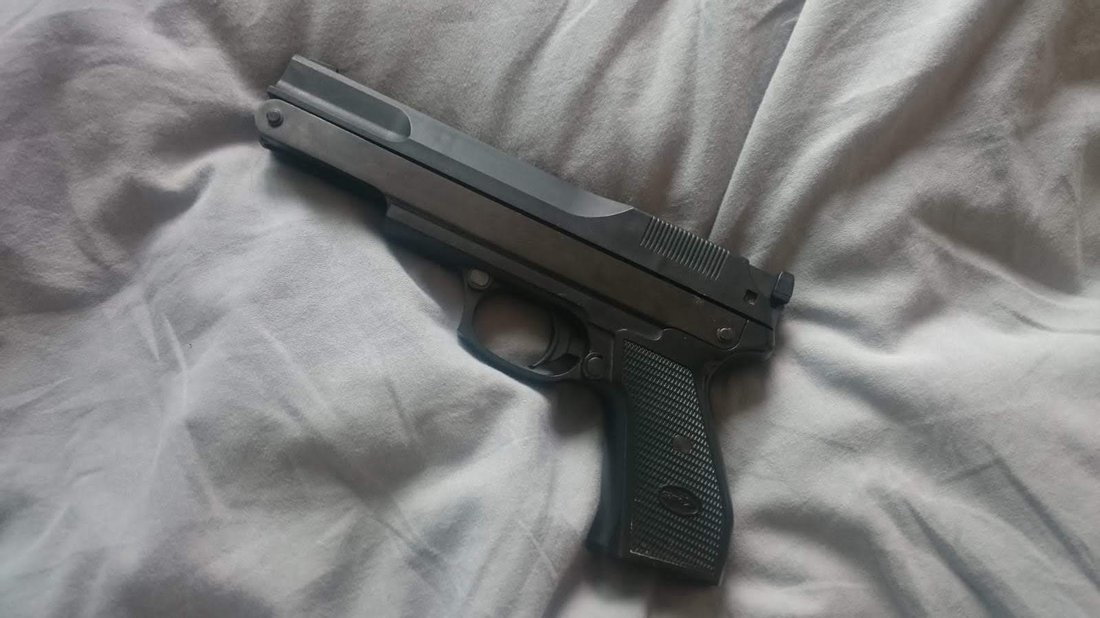

He recuperado esta gamo de 1990, que creo se parece a la PR-45 actual, pero que sólo permitía usar bolas de 4,5mm... Después de un montón de años en el trastero al accionar la bomba no carga aire: supongo que tocará cambiar juntas tóricas. ¿Alguien tiene algún despiece o algún video de su desmontaje?
¿Recomendación de dónde puedo comprar las juntas que tendré que cambiar?
Gracias,

Gracias. Ya tengo el modelo identificado... Es el más viejo

Si es el modelo viejo el que tiene el pistón y émbolo en negro es mas fácil de reparar, solo es cambiar unas juntas tóricas de diferentes tamaños, que aunque no son muy fáciles de encontrar por que no se encuentran en todas las ferreterías , se terminan encontrando en repuestos hidráulicos industriales.
Las medidas son:
La tórica del émbolo es de 20x2.5.
Las de la válvula son:
- Base de la válvula 5x2
- Vástago 4x1
- Punta de la válvula 2x1.5

He localizado el despiece en SERMA esports y casi tengo la lista completa:
22270 junta tórica 20,00 x 2,50 0,56€
22230 junta tórica 17,00 x 2,00 0,57€
07760 junta cargador y cierre 0,81€
22060 junta cañón 0,52€
¿Me dejo algo que pueda necesitar?
