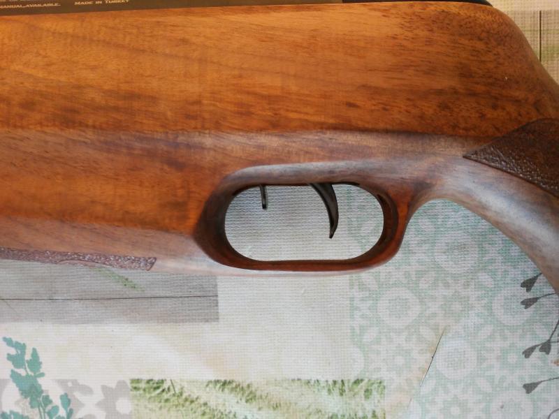

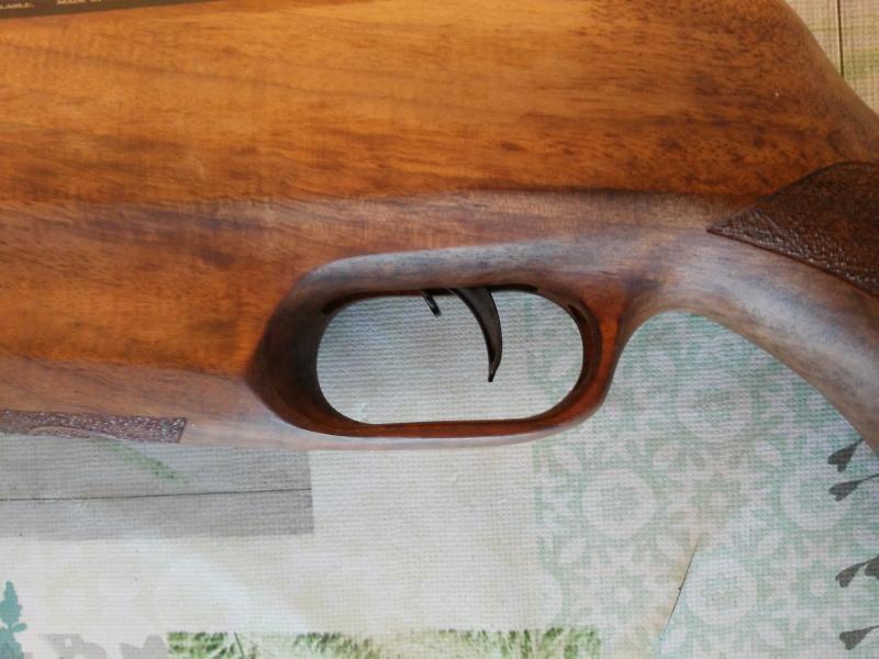

Hola, he observado un posible fallo de diseño de la carabina KRAL N -07, se trata de la palanca del seguro manual.
En el modelo n-7 que tengo con el seguro puerto si se aprieta fuerte el gatillo se dispara
Ese problema no lo tengo con el modelo 11, lo comunico por su peligrosidad.
¿Alguna sugerencia ? el sistema es tan sencillo que no se porque falla, como digo es manual. Con el seguro puesto el recorrido del gatillo es corto pero suficiente para que se dispare con el mismo puesto.
La alza no tiene regulación suficiente en altura y en este caso en derriba hay que meter todo a estribor ( a la derecha)
Creo que ese tema lo han solucionado poniendo el punto delantero encima del cubre punto y fuera del túnel de protección.
Es la primera carabina de pistan y en cuanto le pueda poner unas miras en condiciones será magnifica total, mientras tanto corrigiendo a ojo de buen cubera las miras, das en el blanco.

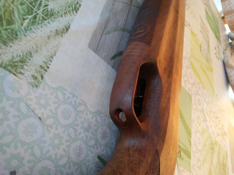

Fotos del seguro manual puesto y quitado como verán no hay mucho espacio para poner el dedo.
En la primera foto palanca del seguro puesta, segunda seguro quitado y en la tercera obsérvese la magnifica calidad de la madera.
Ya se que en Alemania las gallinas ponen los huevos de cuatro en cuatro, pero es que estamos en el mediterráneo o cerca del MAR EGEO, según se mire.

Lo del seguro manual quitándolo y poniéndolo con cuidado ningún problema, y cuando cambie las miras pues todo perfecto

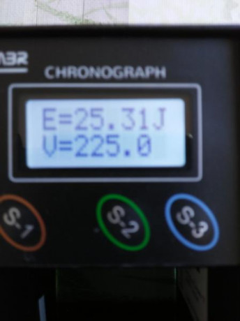

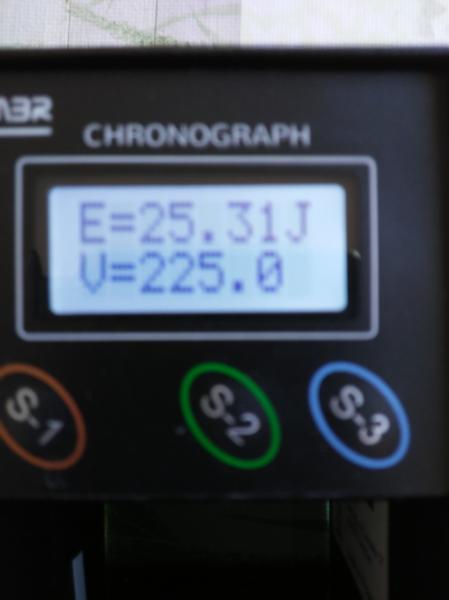

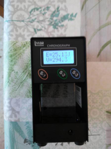

KRAL N- 7 CAL 5.5
Carabina kral n- 7 calibre 5.5 balines prometheus de 0.59 gramos. y segunda foto gamo de 1 gramo.

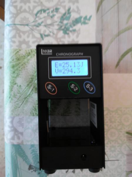

Manueles escribió:Ni siquiera las pcp tenían tan buena madera como esta, como he dicho en otras ocasiones prefiero en 5.5 una velocidad de 250 ms a otra de PCP de 280 ms pero que tienes que cargar con la mochila.
Depende con qué PCP la compares... Hay maderas y maderas.
250m/s en 5,5 son bastantes más de 24J...

Re: FALLO DE DISEÑO.
La velocidad del proyectil a igual fuerza de salida como es obvio el que pese menos tendrá mas velocidad y en 5.5 hay proyectiles desde 10 granos o greins a 26 o mas,, digo estos dos por que son los que tengo.
Y si, seguro que una pcp de 1000 leuros tendrá una buena madera o eso espero,,
En cuanto a la mochila esta claro,, compresor, bomba manual, botella de tropocientos litros , latiguillos esa es la mochila
Y en cuanto a los julios que nombras, insinuando que pueda tener algunos agostos, pues con los pecepeces es nombrar la soga en casa del ahorcado

Hola Melo todas las alzas están igual pero como explico en el primer comentario , han subido el punto de mira, y ya el alza al bajar centra la carabina en altura, ahora bajando a tope el alza el tiro sigue dando alto,, solo es necesario poner como ya han echo el punto delantero mas alto.
ESTO ES LO QUE PONE EN LA PRIMERA RESPUESTA
El seguro ningún problema es que al añadirle tanta madera parte de la cola del disparador y de la palanca del seguro están escondida. Por cierto agradezco que el seguro no se monte solo por que en mi caso seria un coñazo.
https://www.youtube.com/watch?v=Zw_HICuss58
Este video de una carabina como la nombrada pero con culata de fibra.
822 pies de velocidad media por segundo
250.5 metros segundo
Peso proyectil 16 grein
kral n –07 calibre 5.5
nitro piston
Por cierto la he convertido en la favorita del Harén

Este es el modelo concreto. los julios son de verdad.
