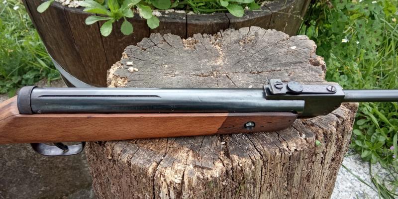

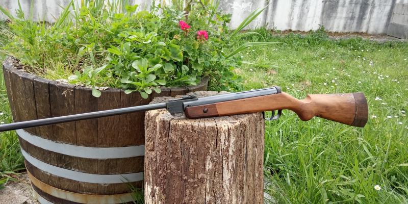

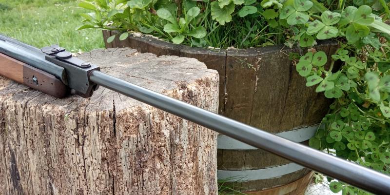

Pues con esto del confinamiento, me quedé con mucho tiempo libre, pero con mis carabinas en otra casa :homer:
La semana pasada me encontré por casa una vieja y muy muy podrida norica 61.
La culata toda apolillada, y nada de metal negro, todo oxido marrón profundo.
No le tenìa mucha fé, y por eso no hice fotos en ese momento.
Desde hace dias, la fuì desmontando por experimentar y jugar a restaurar, ya que nones lo mìo, pero al menos cogerìa algo de experiencia.
Comprobé que seguìa funcionando, asi que me puse a lijar y reparar la culata con las pocas herramientas que tengo en esta casa.
Pues al final no me quedó fatal (bien tampoco :D ) pero es la que tengo disponible.
Esta mañana terminé de montarla y pegué cuatro tiros para ver que tal.
Tengo que decir que desde los 13-14 años no habìa pràcticamente disparado con miras abiertas, y que estas son muy muy basicas.
Tambien està el tema del cañon, sin estrìas, pero bueno, y dieseling, a patadas (el sello es de cuero y lo empapé bien en aceite) el caso es que me ha hecho muchisima ilusión poder tener algo con que jugar, y esos tiros me han sabido a gloria.

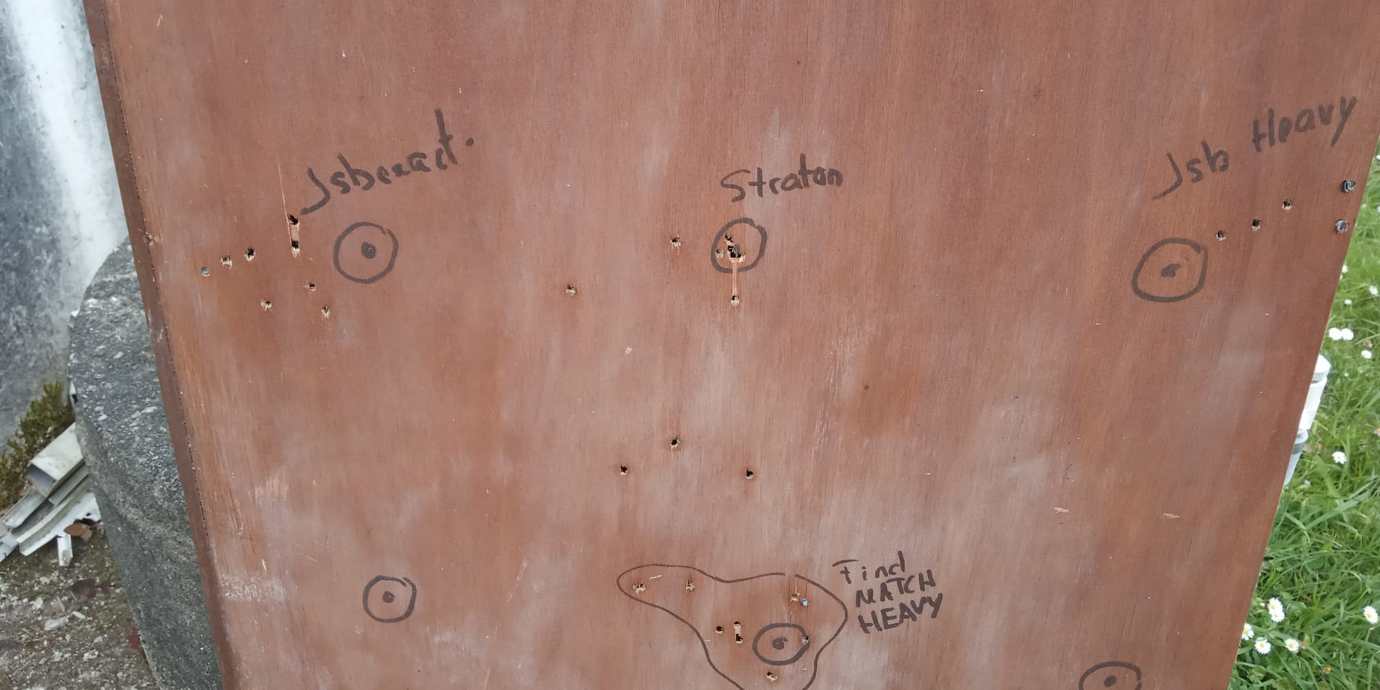

Alguna màs y las primeras prueba de balines a 13m.
Parece que los que mejor le van son los jsb straton.
Es curioso como en muchas carabinas viejas y nacionales van bien. Quizas por su longitud y forma se estabilzan mejor en vuelo, ya que en este caso les falta la rotación de las estrias.

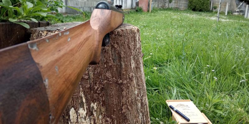

Me he permitido moldear un poco la cantonera, al estilo de las inglesas jajaja

Te a quedado bastante decente. Ya tiene sus años y batallas..... La verdad que si le sientan bien esos straton, te salió un buen grupo.

He podido jugar un poco mas, los straton van bien, pero para 25m me fueron casi mejor los jsb final match heavy. Puse unas latas llenas de agua, una una vez cogido el truquillo a las miras, la verdad es que saltaban bastante.
Me costó regular las miras hasta que me di cuenta de que la deriva estaba en el guión delantero.

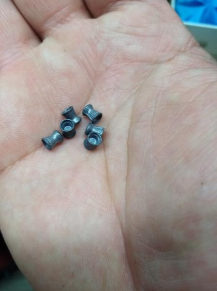

El lunes igual me puedo hacer con balines gamo viejos de hace 30 o 40 años. A ver que tal le van.

Para mi norica 56 los que realmente funcionaban bien eran los de la lata naranja......
La lata azul los tipo A

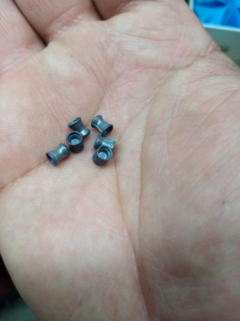

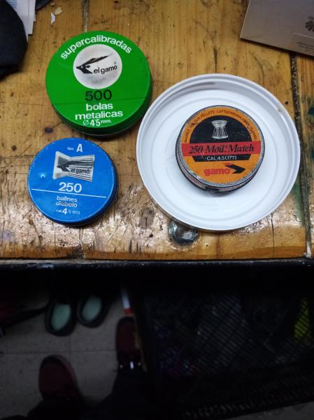

Creo que los que puedo conseguir son los de envase de carton y con el ciervo antiguo como tienes en la lata.

Esos balines son los actuales...se puede apreciar la raya de unión y la copa interior cerrada.

No estoy seguro que modelo son, de las ulrimas latas con la foto de la diana no los de la lata azul, los tenia blanquinosos y creo que los fundi para hacer plomos para pescar. Tengo dudas, hace mucho que no compro munición gamo y los últimos de copa tenian unas rebabas esageradas y les costaba mucho entrar en el puerto de carga, lps promagnum igual mucha rebaba unos entraban duros y otros se colaban.

fedello escribió:La semana pasada me encontré por casa una vieja y muy muy podrida norica 61.
Según las fotos, has hecho algo más que lijar la culata.
Poeta francés
fedello
Mensajes: 2574
Registrado: 04 Dic 2012 23:08
Re: Norica 61 cañon liso
Mensajepor fedello » 05 Abr 2020 10:37
Según las fotos, has hecho algo más que lijar la culata.[/quote]
Si, por supuesto.
Corté toda la zona podrida de la culata (la parte de la cantonera) y añadì un trozo de madera que luego tinté mas oscuro, igual que la punta de la culata.
Lugo la pinté con aceite. No sabrìa decirte que aceite es ya que estaba en el garaje de casa en un bote de nescafé sin etiquetar desde hace años, pero por su densidad y olor me pareció que era para eso. Por supuesto dos dìas antes lo probé en un trozo de madera por si acaso la cagaba.
El pavonado de la càmara y cañon es en frìo, y el alza, guardamontes y tornillos los hice con soplete y aceite (puedes ver esa tecnica en la pàgina de Jonaire).
