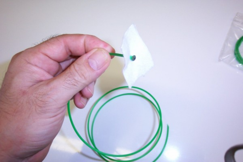

Lástima que las tiendas de los chinos estén cerradas, porque yo cuando limpio el cañón uso un hilo de desbrozadora y un trozo de tela de 2x2cm con un poco de aceite wd40 y el hilo sale ahí tirado de precio...sacarás bastante hollín
La manera, aquí bien explicada:
https://airecomprimido.webcindario.com/limpieza/
