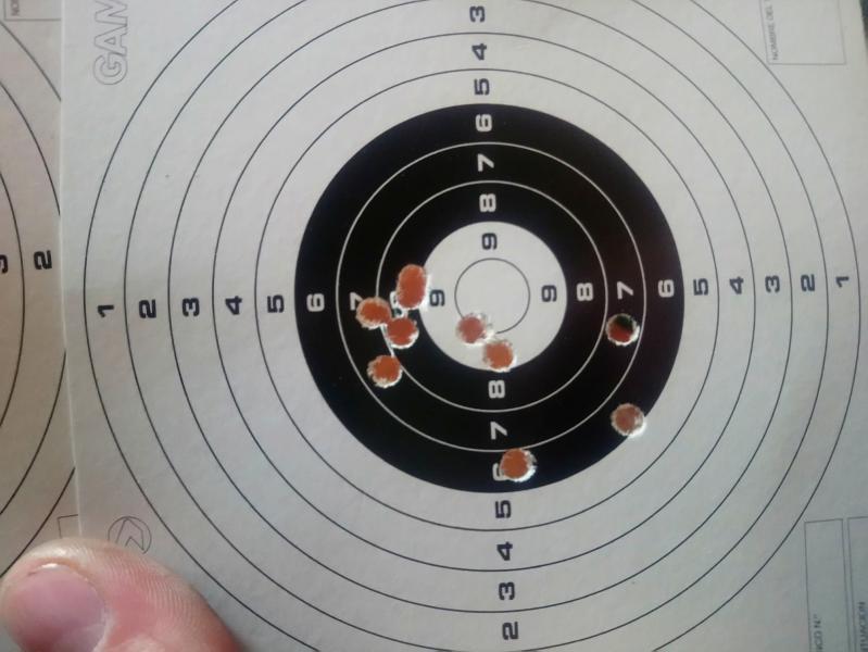

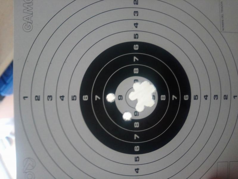

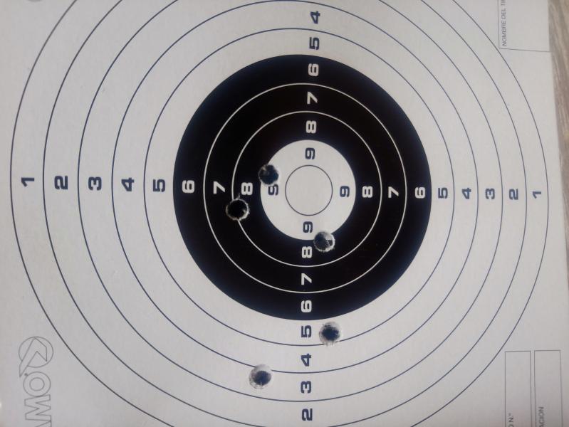

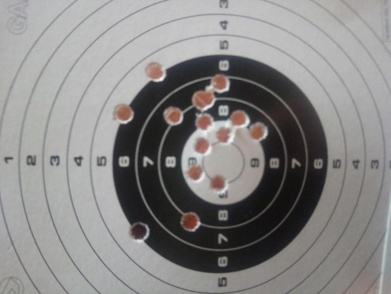

La primera es la mejor de ayer. Las demas una full.. Le e apretado la culata, pero igual. Yo creo que el problema es de la mira. El caso que a lo primero agrupaba siempre bien.

si tiene los 24 julios aprox. que trae de serie....me da a mi que es culpa del visor de 30€ que dices que tiene puesto(que haya petao),quizas aunque tenga 19 julios tbm podria ser que el visor haya "cascao"....es solo un supuesto....

Como dice el compi, yo diria que el visor esta mal, a mi me paso una vez una cosa igual algo mas exagerado y era el visor
