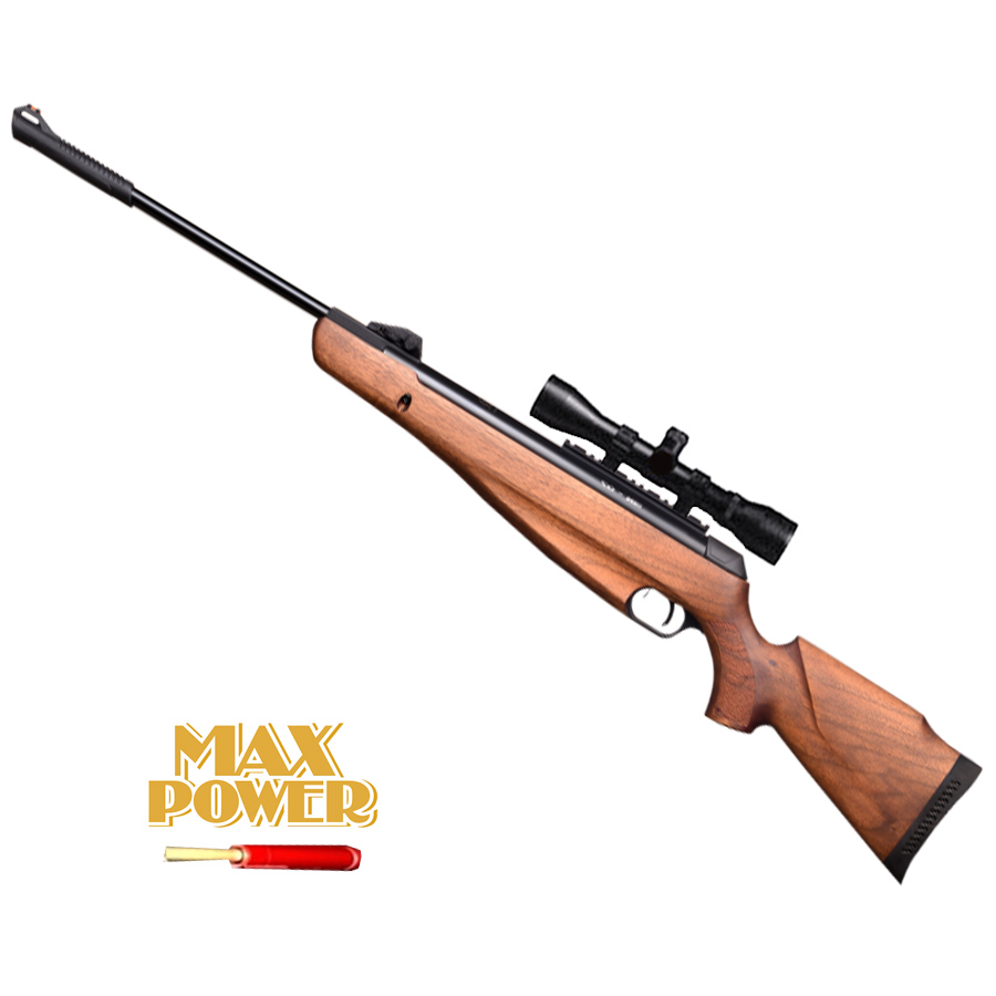

CARABINA KRAL N 07
CARABINA KRAL N 07 GP NITRO PISTON CAL .22 ---5.5
La madera muy ancha y robusta con picado en varios sitios que no se ve en la foto,, el guardamonte que rodea al gatillo es de una sola pieza de madera que forma el conjunto, la madera alrededor de la palanca del cañon muy ancha.
Madera 9 sobre 10.
Tiene un buen agarre de plástico-polimero alrededor de la boca del cañón el cual ayuda en la carga, hay que hacer bastante esfuerzo para cargarla lo cual es un placer.
Potencia los julios reglamentarios y algún que otro agosto ( es mi opinión no tengo cronógrafo ) carabina muy potente, quitando las PCP que ya no tengo es la mas potente de la colección.
Potencia 9,5 sobre 10.
Protector adaptador de goma en la cantonera de la culata.
Seguro manual palanca delante del gatillo , no se pone automáticamente al cargar, para mi mejor.
Cuando la carabina esta en posición de carga cañón abajo si aprietas el gatillo un seguro impide que el cañón suba solo, creo que hoy en día todas las carabinas lo tienen.
Precio 148 euros donde la compré mas propina voluntaria al que me la puso en la puerta de casa.
Me dice mi primo del campo que la suya con balines de 26 granos funcionamiento perfecto y potencia suficiente.
Con proyectil de 1 gramo ( 15.5 granos ) velocidad de 240 ms reales.
Manuel en turco e ingles ninguna explicación en los dos idiomas.
Gatillo suave no regulable, o por lo menos no regulable con la madera puesta.
La mira lo peor que he visto en carabinas en toda mi vida, simplemente no regula en altura y deriva
Es una mira para juguetes, al intentar regularla se cayo la mitad al suelo, no es defecto de fabrica es que la mira es así.
la mira no tiene regulación real y por supuesto los clik no existen.
Miras un 3 sobre 10.
Carabina muy silenciosa creo que la parte delantera que rodea el cañón y al ser nitro ayuda en ello.
Me comenta mi primo del campo que tiene otra que los impactos en la diana parecen Wancuter es decir redondos limpios y claros, creo que eso lo hace la velocidad.
¿ La volvería a comprar ? Si
Esta misma marca tiene miras de calidad que se ven en el catalogo veré si me puedo hacer con una pues hay que mirar que los tornillos coincidan por lo que no se si puede servir otras marca, en este tema se agradece ayuda.
Pondré fotos de la mira actual para echarnos una risa que viene bien.

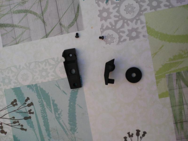

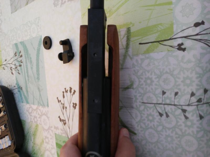

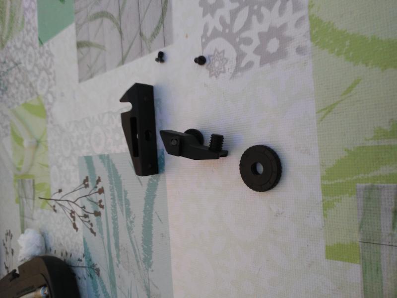

Este es el artilugio que apenas tiene regulación antes de llegar a los topes, plástico, plástico y además funciona al revés será por lo de los turcos árabes y hebreos.
Le he puesto un momento la mira de la hatsan torpe 2 funciona bien aunque solo puede agarra con un tornillo por lo que se la he devuelto a su carabina.

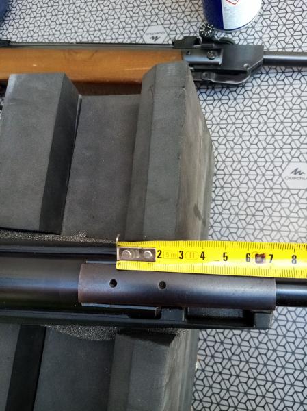

La distancia entre tornillos es de 5 cm.
Última edición por Manueles el 27 Mar 2020 20:37, editado 2 veces en total.

Las de gamo no te valen, a no ser que hagas un acople con una pletina delgada o lámina. Creo que andan sobre los 2 cm. de separación. Luego lo confirmo.
Otra opción sería instalar un visor holografico.

Por las fotos se entiende su funcionamiento. ¿No tienen ningún muelle?. Supongo que se moverán algo a no ser que entren prietas una pieza en otra.
Es posible que el punto delantero esté descentrado bien por estar mal ubicado en la pieza de plástico o porque la pieza esté girada y no quede en la vertical de la máquina. También puede pasar que, aunque el exterior del cañón este recto, el ánima no lo esté y esté desviada en el tramo final de salida que es el que importa.

Hola gracias por tu interés, la mira es de plástico del malo,
El arma esta perfectamente alineado el cañón pues le he puesto un rato la mira de la hatsan torpedo y blancos perfecto después de graduarla. afortunadamente el fallo es de la mira solamente.
si se mueve en altura y deriva pero cuando llega al tope no se ha graduado ni una ni la otra
la mira de la hatsan se la puse con un solo tornillo pues la distancia de los tornillos de la "original" es de 5 cm

Gracias , mejorada en lateralidad al desmontar y volver a roscar con la mira desde el inicio del tornillo,,, en altura imposible pues choca con el tope..
