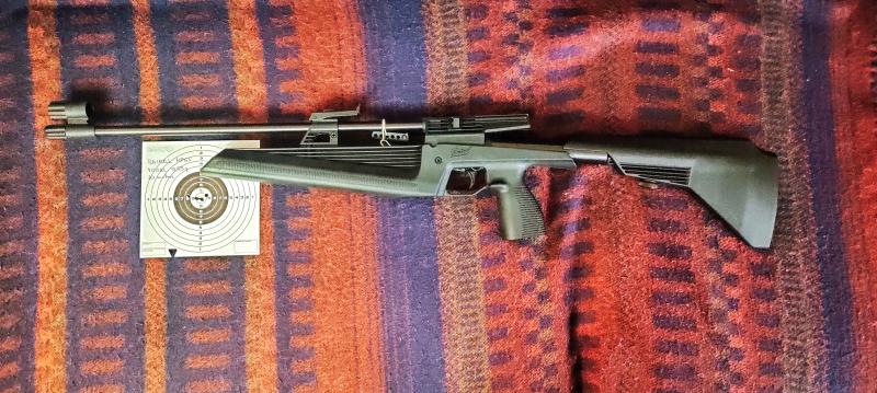

Como hay que sacar provecho de la reclusión temporal a la que estamos sometidos, me estoy dedicando a entrenar con mi querida Baikal mp61. Ésta carabina me parece una pasada para el precio que tiene. Por cierto, el reglamento de carabina aire permite modificaciones en las armas? Me gustaría ponerle más peso.

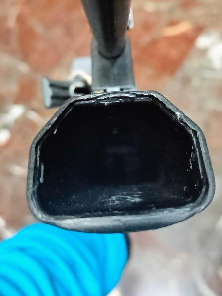

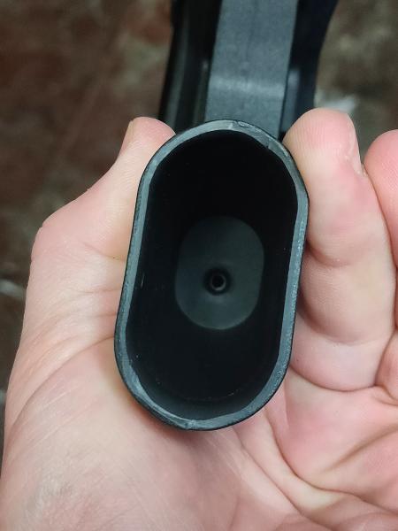

Quitando la tapa frontal de la culata hay un hueco bastante grande donde se puede meter peso, y en el pistolete también. Los rusos lo habrán hecho así para abaratar costes, pero me va a venir de lujo.

Pues hay bastante volumen para rellenar. La mía trae tapa en el pistolete. Seguro que en la culata también hay espacio.
Se puede rellenar con balines usados sujetos con trapos para que no se muevan y no suenen como un sonajero. Una vez que des con el peso justo se pueden sujetar con silicona o plastilina. El peso que metas reducirá el retroceso.

El relleno es lo que me falta, pero estoy en ello.

He conseguido meterle aproximadamente un kilo más de peso, con lo que parece bastante más estable. Ya sólo falta que mi mujer salga de casa para poder probarla en el pasillo jaja

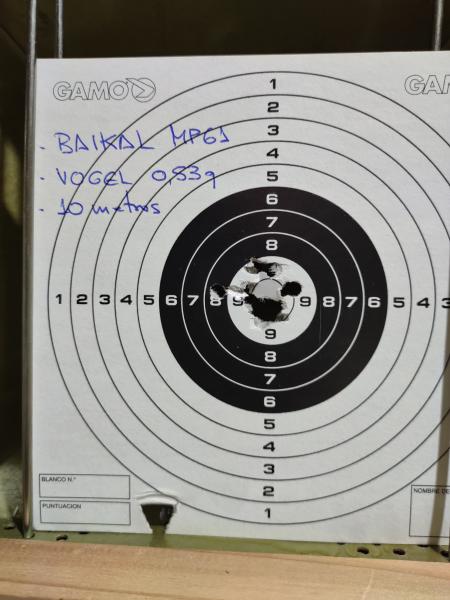

Hola buenos dias, estoy pensando en comprar esta carabina para iniciar a mis hijas de 11 años y para tirar yo mismo precision 10 metros, ya se que no es un arma de competición, pero viendo los blancos del compañero que colgó la foto pues parece bastante precisa a esa distancia. En principio la quiero para usar con miras abiertas.
