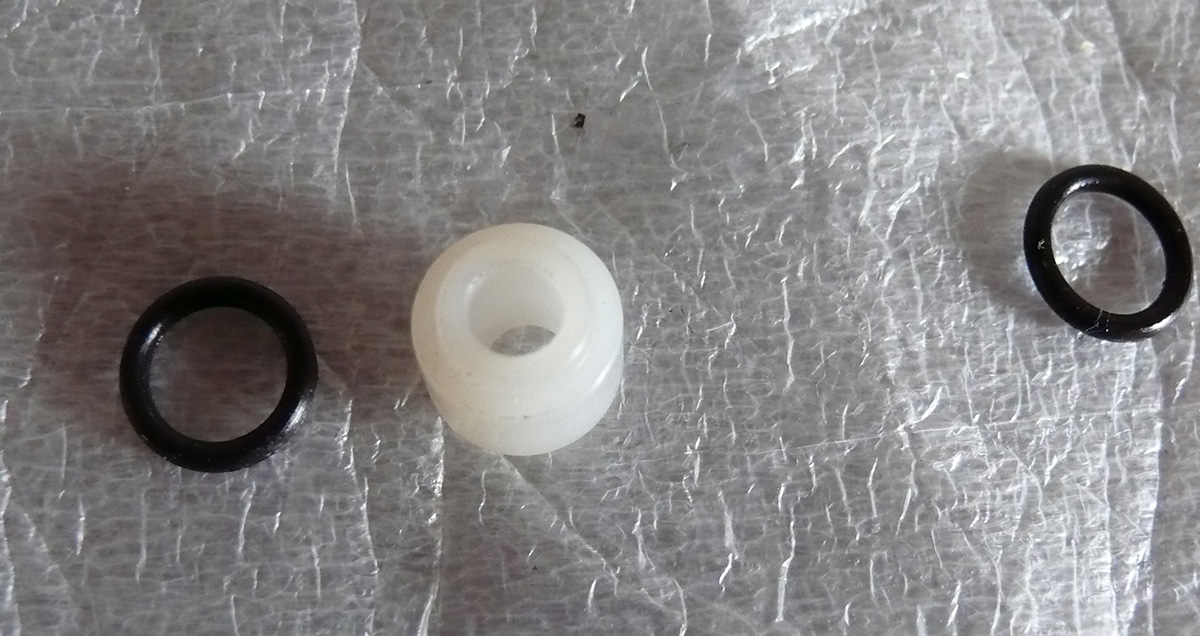

El empujador del balin, tiene las toricas en buen estado??? No habrá taladrado de mas el puerto de transferencia???? Creo que de serie, ya viene a 4 mm, de memoria, y, le ha colocado las toricas que lleva la pieza del puerto de transferencia????

Tenis el cañon suelto y lo volvimos a recolocar pero disparo bastante con el así, por lo que la torica que va ahí me da que sospechar

Tengo sospecha de la junta del cañon, pero ni amigo llamará hoy a arcea para que nos orienten un poco
