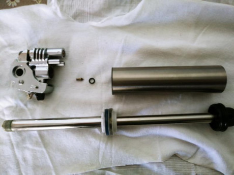

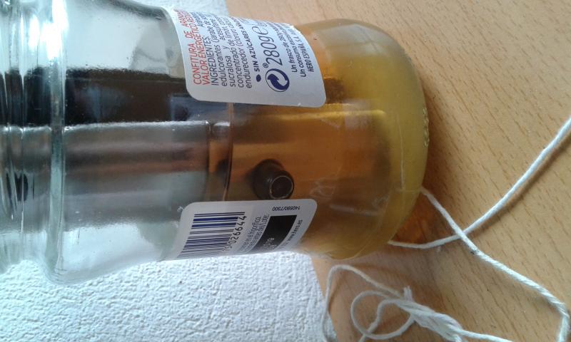

Mi Zoraki está perdiendo aire por donde se ven la burbuja pero me es imposible desenroscar el pistón parece que le han puesto alguna especie de pasta. Lo dejare toda la noche con 3 en uno a ver si es posible desenroscar. De sacarlo cual sería el paso a seguir. Gracias

Buenas Manolo, gracias, pero el video ya lo había visto incluso lo guarde, pero en el minuto 24 del video donde el hombre desenrosca tan fácil con la mano el vastago del piston en el mio es imposible destornillar le he puesto 3 en uno, le he enroscado al vástago un trapo y con una pinza pico de loro he tratado de destornillar y eso esta agarrado que te cagas y tengo miedo de lastimar la pieza que lo sujeta :( vere si afloja durante la noche con tanto 3 en uno que le he puesto.

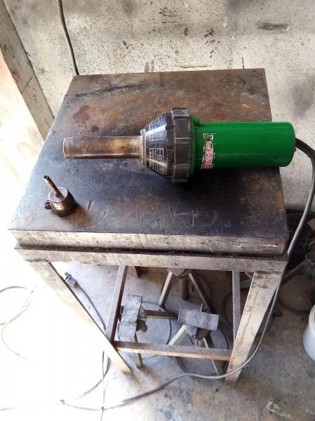

También.... Decapador de aire caliente, con una boquilla fina que llevan de accesorio para soldar plástico. El agua caliente funciona muy bien en algunos casos, se trata de sumergir la pieza unos minutos.

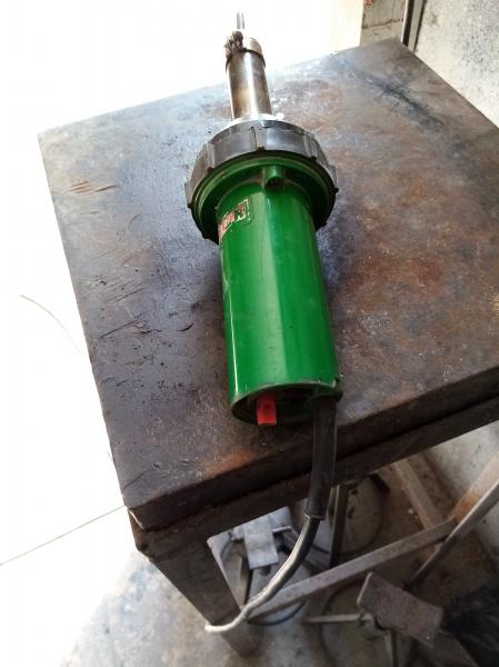

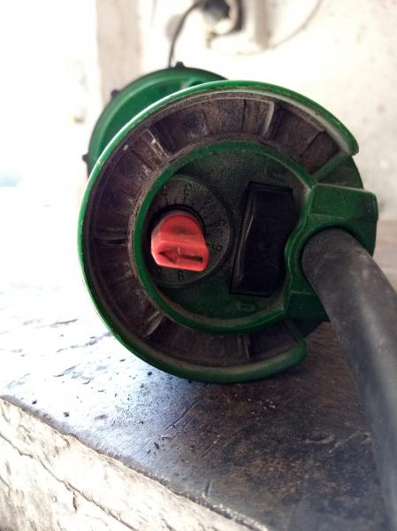

Este decapador que uso yo, con la ruleta roja regulas desde 100 a 600 grados. No se que grados alcanza un secador de pelo :roll:

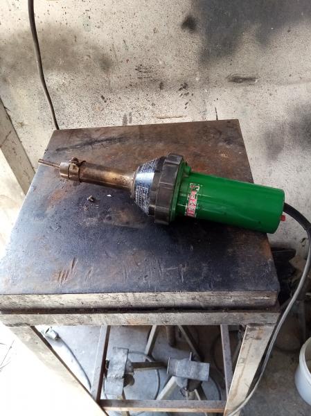

Pero eso, no es un decapador, es un soldador de plásticos, muy usado en automoción........... :D

Decapador de aire caliente, soldador de plásticos, etc. Tiene varias funciones y boquillas....ya te aseguro yo que decapa pero bien, lo que no tiene es forma de pistola :mrgreen:

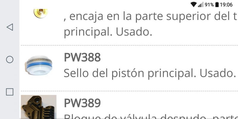

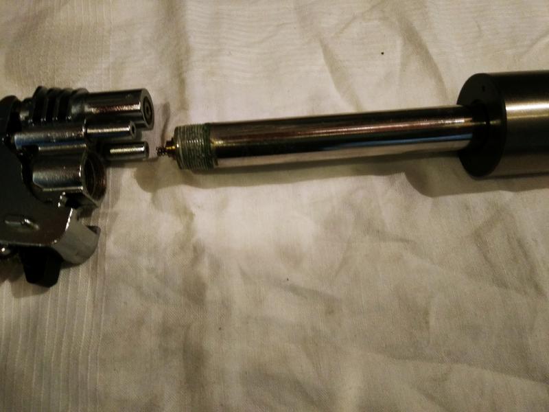

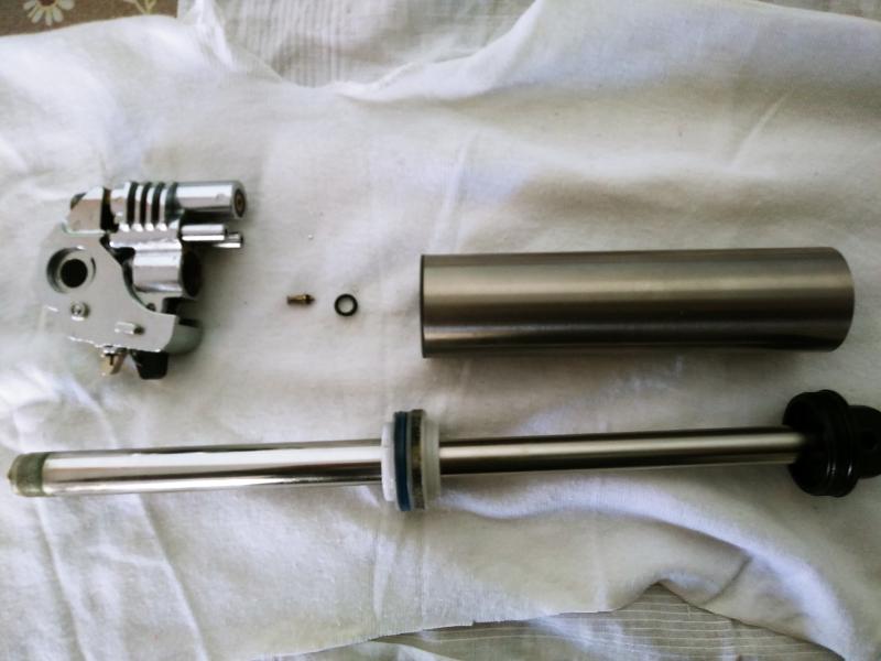

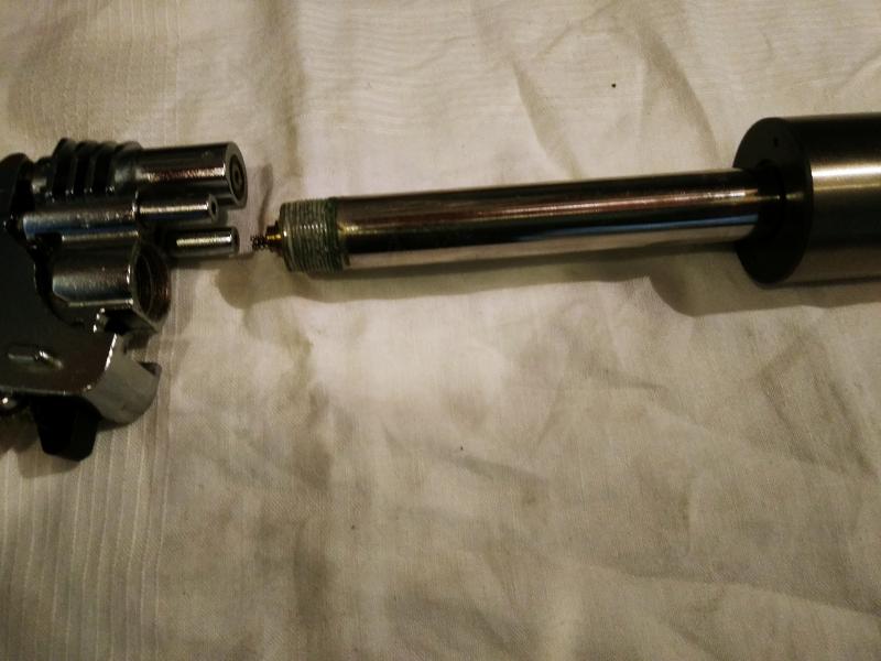

Bueno el 3 en Uno hizo efecto durante la noche y hoy pude desenroscar el vástago para sacar el pistón. Tenía una especie de sellador, ahora les comento que he cambiado los o'rings (juntas toricas) que eran necesarios y que al armar lo del sellador para la perdida que antes tenía lo solucione con un poco de teflón, pero el problema no era por esa pequeña fuga sino que el aire se escapa por el orificio de lubricación……..resumiendo y dentro de mi poca experiencia en este tipo de sistema estoy convencido que hay que cambiar el sello de pistón principal y buscándolo por internet solo lo encontré en T.W. Chambers & Co usado y por 15£. No se si lo cambio o la dejo asi pues cargar carga solo que no con la potencia que debería o me agarra la loca y la vendo y que la arregle el nuevo dueño al menos ahora se desarma de maravilla :mrgreen:

Bueno, yo tampoco compraría un sello usado, que también creo que es el problema, porque si fuera la válvula, normalmente, no se oye nada, y ya no quedan mas piezas posibles de que no haya presión de aire.......... :D
Poniendo "Zoraki HP-01 parts" en Google, salen un montón de respuestas, y que con calma, puedes ir mirando, porque tiene que haber repuestos a la fuerza............. :D

Si el sello no es normalizado ni comercial, hay empresas que hacen retenes y juntas de material plástico, incluso con consistencia de goma, de la forma que les pidas por torneado con cuchillas y tornos especiales para ello. Tendrá su precio pero no creo que sea caro. Es mas la incomodidad de contactar y concretar materiales y forma.
