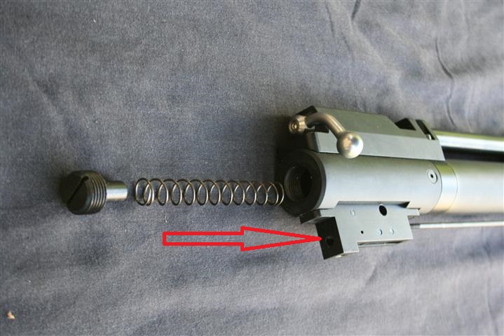

Quitando la culata, y en la parte de debajo, y detrás de todo, debajo del breech, lleva un pequeño gusanillo, que lo aprietas, y quitas primer tiempo. Si lo aprietas demasiado, no amartilla...........
Edito, el primer tiempo, lo regulas en la longitud de la varilla, la dureza, en el gusanillo.................

Gracias manolo.
Lo de que no amartilla ya lo comprobé hace unas semanas, y me volvi loco buscando a ver que era.
Fue una cosa muy rara, porque yo la tuve unos tres años y perfecta.
La vendì y el dia que le llegó al comprador pues no le amartilla.
Le dije que me la enviara de vuelta y estuve como una hora mirando porqué y no me daba cuenta.
Desmonté media carabina y al final vi que era por el ajuste del gatillo.
Ahora ya la tiene de vuelta y funcionando perfectamente, pero le parece muy largo el recorrido (que lo es) y ademas està acostumbrado al gatillo de la hw97 que le vendi hace años...pero claro, el record es el record.
A ver si lo puede ajustar a su gusto.

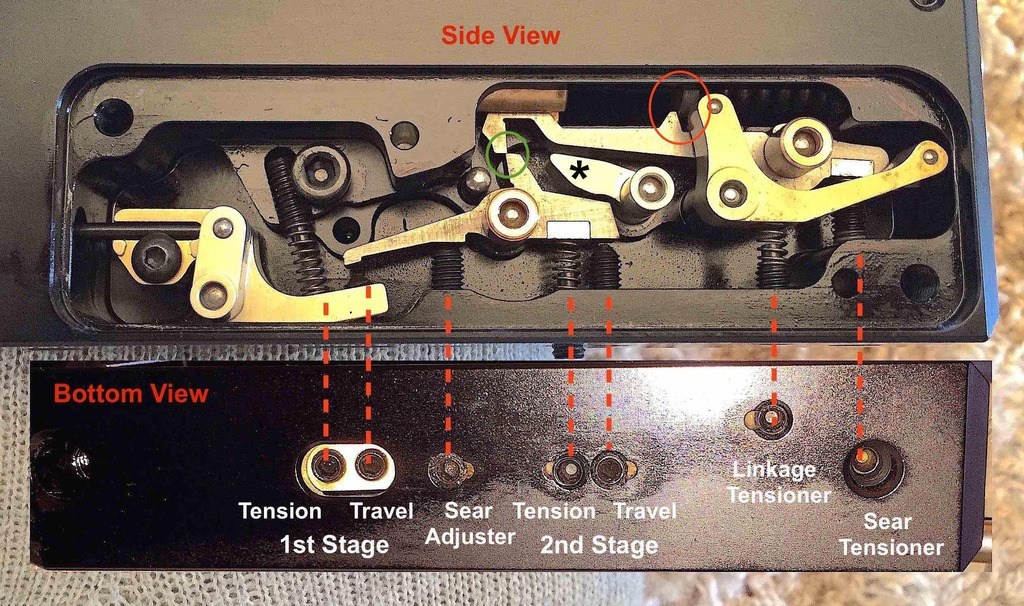

El gatillo de la P12, una vez afinado un poco, no es del todo malo, bastante mejor que el de una Gamo, pero vamos, que como el Rekord, ni por asomo............
Uno de los mejores disparadores del momento en bullpups, seguramente, es el de la Taipan, magnifico, la ostia de complejo, y totalmente regulable...........
