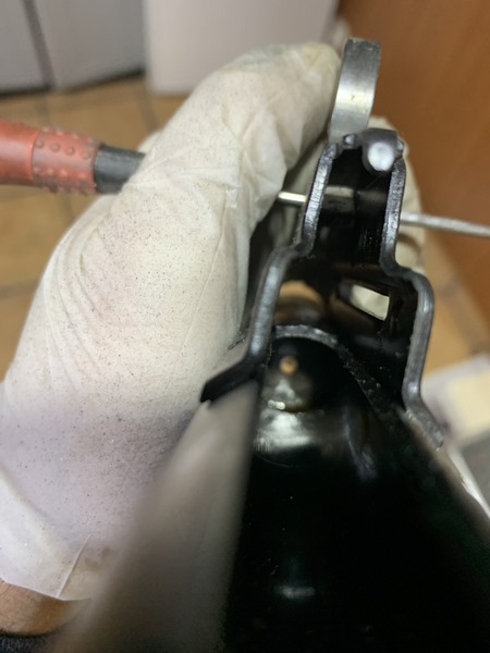

Hola a todos:
Me ha llegado una pistola china S3, como las que vende Un poco de Óxido y otras tiendas. 01

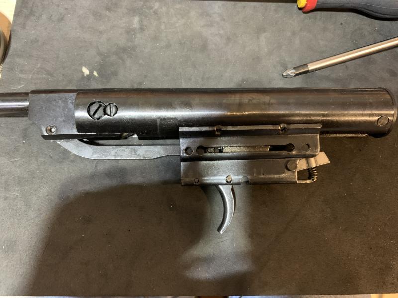

esta es la bicha en pelotas
Quitando el pasador trasero, sale el muelle.Ojo que viene con mucha precarga. El tapón es de plástico y hasta que aguante. Luego tocará hacer uno en un tornero.
Para sacar el pistón, hay que desmontar la leva del gatillo que se ve en la foto anterior y que sale sin dificultad.
LA biela sale quitando un rodillo que trae por la parte delantera. También sencillo y sin herramientas.

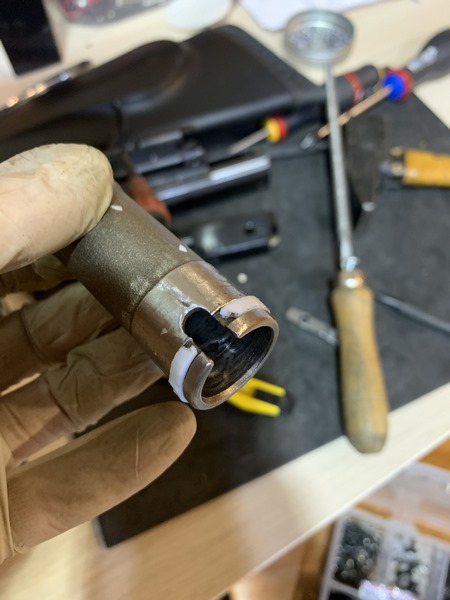

Cuando sale el pistón, primera sorpresa: trae sello sintético y la cámara ya viene pulida. También se ve que viene mordido al meterlo.
Hola a todos:
Me ha llegado una pistola china S3, como las que vende Un poco de Óxido y otras tiendas. 00
sello sintético.

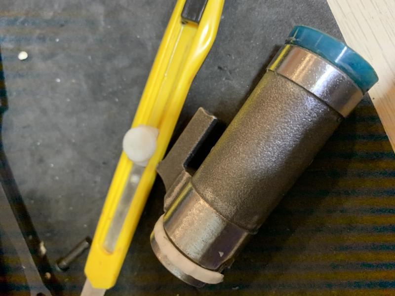

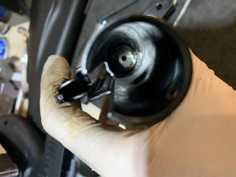

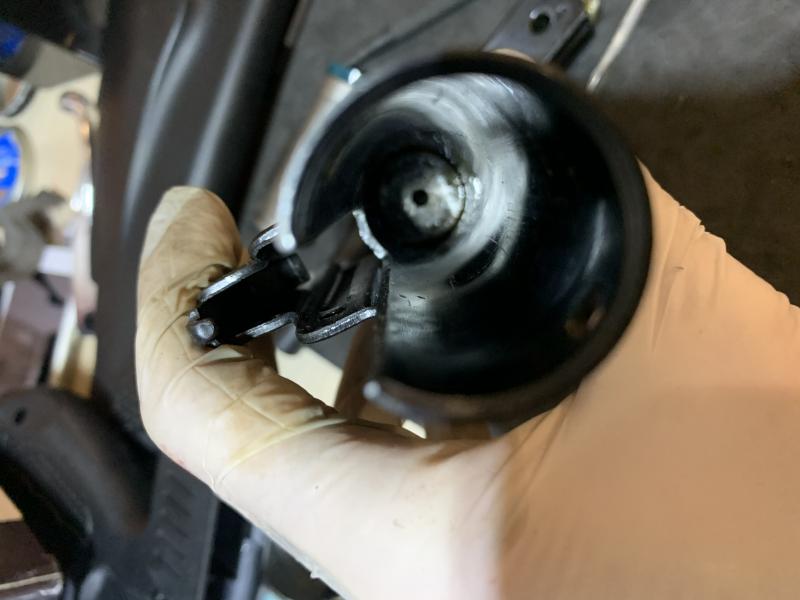

Aquí tenéis la cámara:
Hola a todos:
Me ha llegado una pistola china S3, como las que vende Un poco de Óxido y otras tiendas. 12
interior cámara

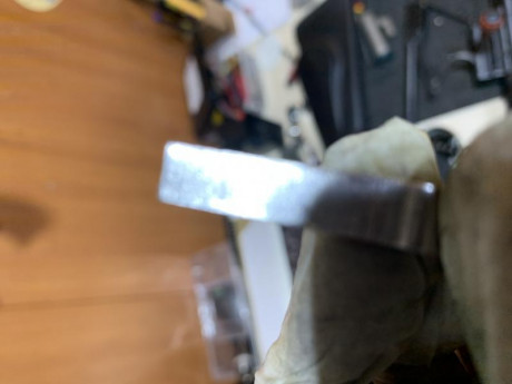

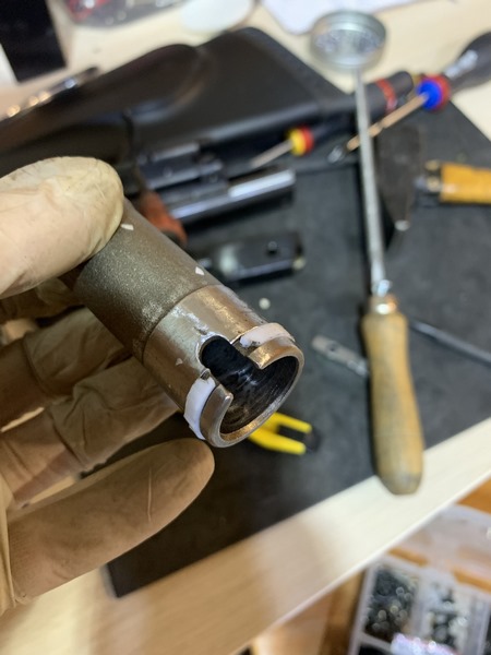

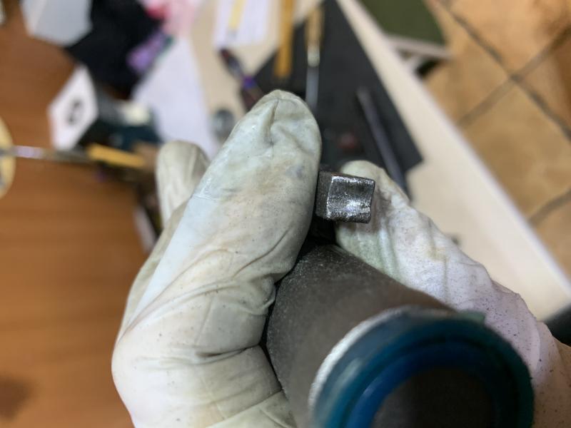

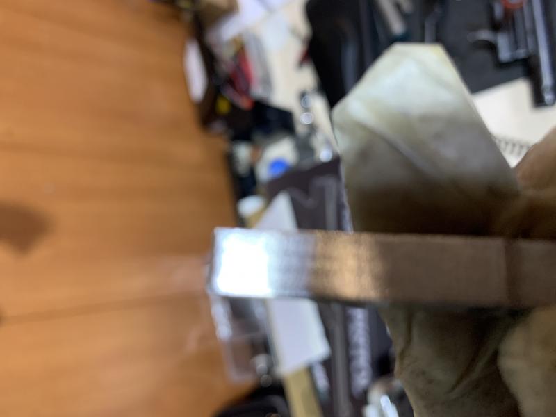

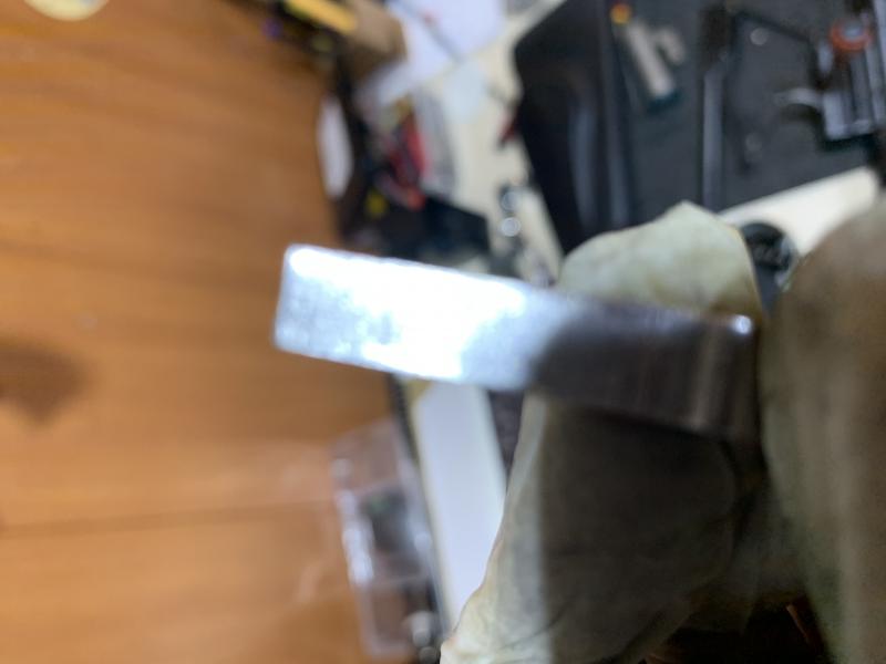

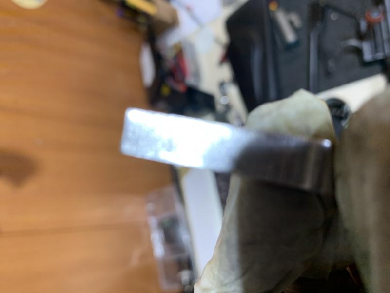

Toca limpiar y antes de nada, lijar y pulir el punto donde el sello quedó mordido: lima y minitaladro hacen la función y me aseguro que cuando vuelva a meter el sello, al dejarlo biselado, ya no lo morderá más.
Hola a todos:
Me ha llegado una pistola china S3, como las que vende Un poco de Óxido y otras tiendas. 11
canto a biselar

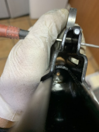

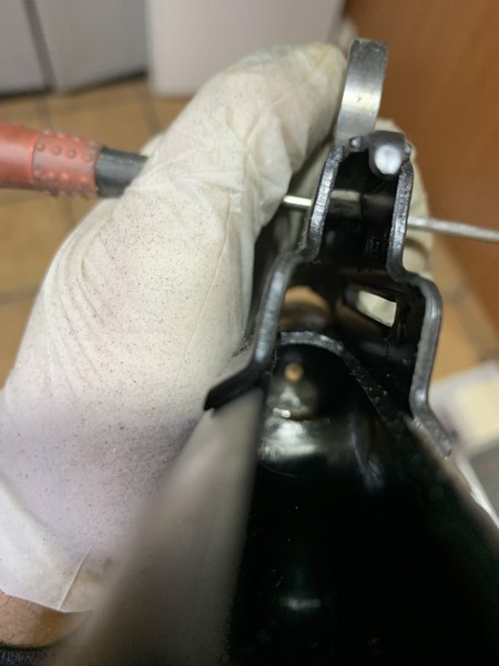

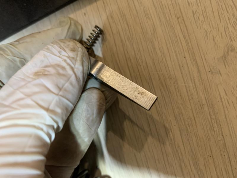

Ahora toca hacer algo al gatillo, que va muy duro. Se desmontan los pasadores y se sacan las dos únicas levas. Con mucho cuidado, se pulen lo mejor posible las partes donde vaya a haber rozamiento, trinquete del pistón incluido. Ojo no os paséis que luego no amartilla. El muelle que trae la leva trasera (está a la vista), al menos yo, no lo he podido bajar de dureza, pues si no no amartillaba. Le he dejado el original.
Hola a todos:
Me ha llegado una pistola china S3, como las que vende Un poco de Óxido y otras tiendas. 10
leva trasera y su muelle antes de pulir

Mensajepor kijoseki » 04 Feb 2020 18:42
Pulidas las partes con el minitaladro:

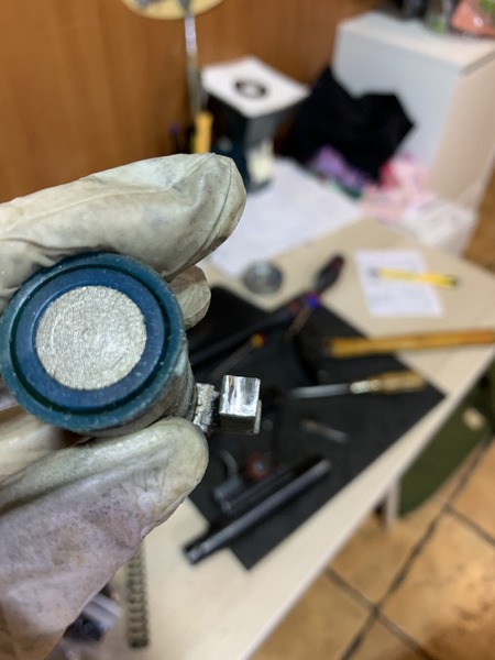

Ahora toca el pistón: como veis viene muy rugoso y con otra sorpresa: una ranura posterior que nos va a venir muy bien para embotonar:

Se le pasa el pulidor a las partes que pueden llegar a tocar y en la ranura se le mete un trozo de plástico de delrin o si no de lo que tengáis a mano, pues es una zona que no va a tener esfuerzo, si no fricción.

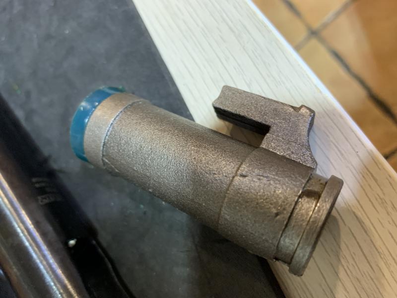

Ahora toca
Hola a todos:
Me ha llegado una pistola china S3, como las que vende Un poco de Óxido y otras tiendas. 41
anillo puesto

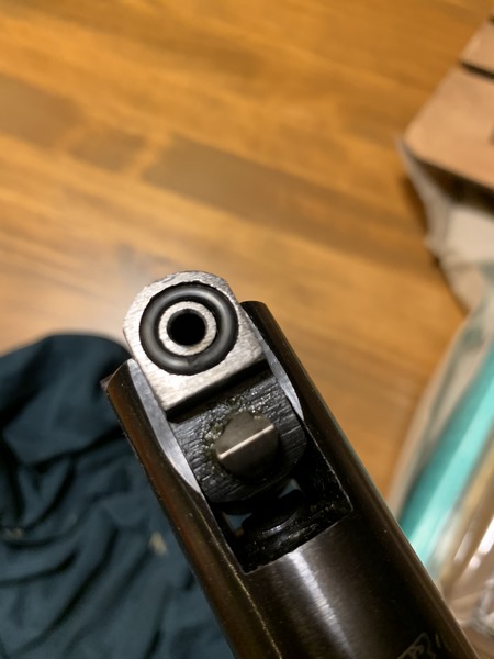

decido dejar el sello antiguo a ver que tal (error!!) y monto muelle, puliendo antes los extremos, pero antes le meto en este orden: anilla de goma de 4mm, dos arandelas pulidas, muelle, arandela metálica y guía que es de origen de plástico. Con esto eliminamos el twang y ganamos precarga. Engrasamos y pa'dentro. Cuesta un webo meterlo a mano, pero con un poco de fuerza bruta se consigue.
También cambio la tórica, tipo Gamo (muy profunda) pero que está muy dura. Le pongo dos tóricas, una encima de otra y veo que ya queda hermético.
Antes le meto la avellanadora, rebajo un par de décimas el puerto de carga y lo pulo. A la corona le paso sólo el pulidor y la dejo más acusada.

Monto y pruebo en crony: 3'1J, con JSB RS, 4'5mm. Mucho mejor, pero a medida que voy disparando, veo que la potencia va bajando: ha sido más cosa de dieseling que de las mejoras.
Vuelvo a abrir y cambio el sello por uno de COmeta usado: el nuevo queda demasiado justo y el usado hace buena compresión.
Monto de nuevo y vuelvo al crony: 115m/s con RS y 110m/s con exact express. Me doy por satisfecho en potencia y constancia.

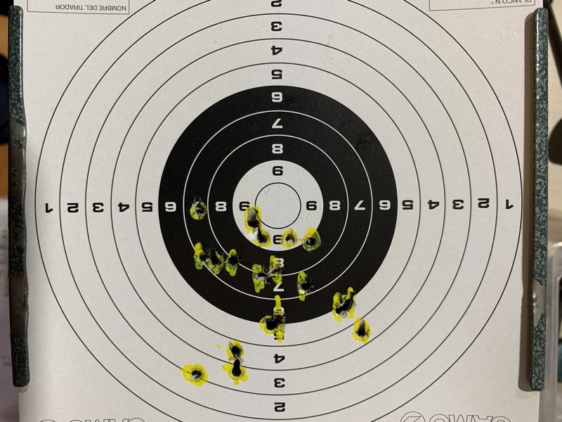

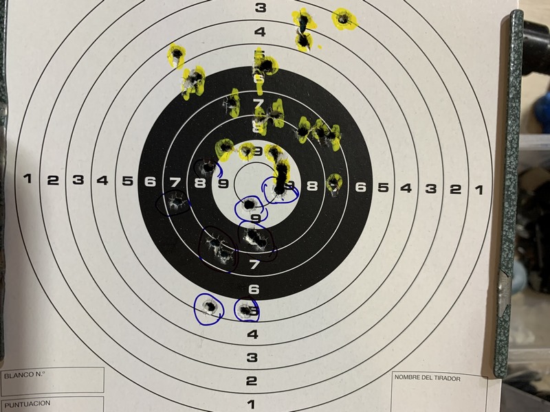

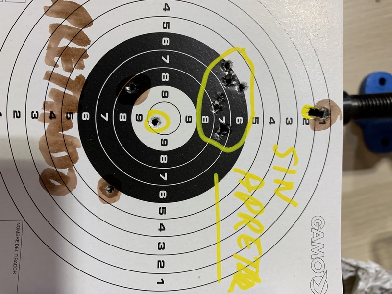

Ahora toca ver la precisión del aparato:
Salta de cojones en cada tiro: en esta foto hay dos series de 10 disparos a 10 metros con dos manos de pie sin apoyos.
una marcada en amarillo y otra sin ello.
Hola a todos:
Me ha llegado una pistola china S3, como las que vende Un poco de Óxido y otras tiendas. 52
Cambio la forma de agarre, intentando que no suba la punta:

Siempre de la misma forma y con los mismos balines RS

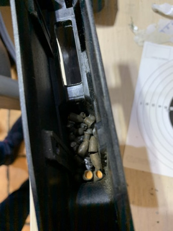

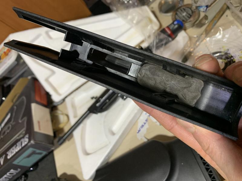

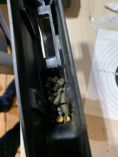

No me gusta:

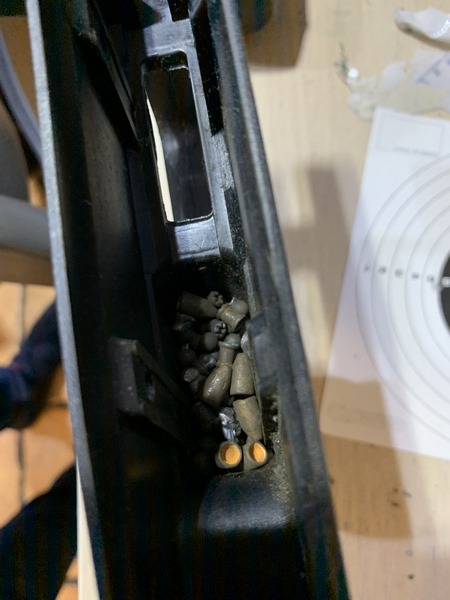

decido rellenar lo que sería el pistolet con balines usados o malos y cerrarlo con masill epoxy:
Con ello haré de contrapeso.

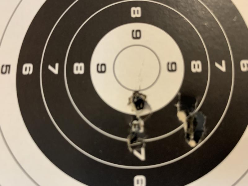

Vuelvo a probar y algo mejora:
Hola a todos:
Me ha llegado una pistola china S3, como las que vende Un poco de Óxido y otras tiendas. 61
dos series de 10 metros.
Dos series de 10 tiros más y parece que se agrua mejor, pero tampoco es para tirar cohetes.
El mayor peso le da una sensación mejor de agarre y estabilidad pero...
Intento agarra más fuerte aún y después de ver los 3 impactos que han ido a cada esquina de la diana, decido agarrarla con suavidad y que haga lo que quiera:INCREIBLE!
Mirad que bonita agrupación para este trasto. Además yo no soy tirador de pistola y encima veo mal el blanco y las miras...presbicia y demás jodiendas.

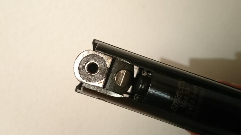

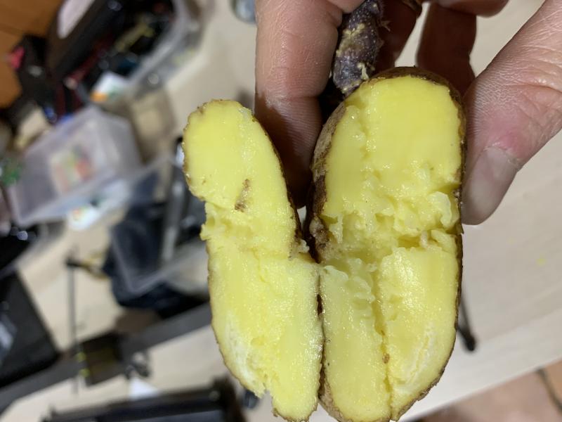

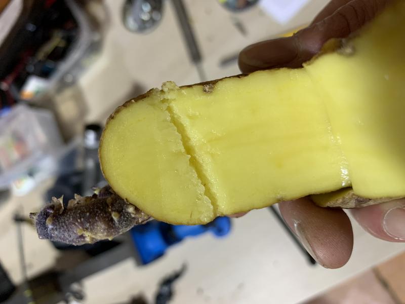

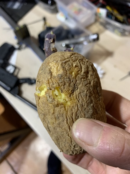

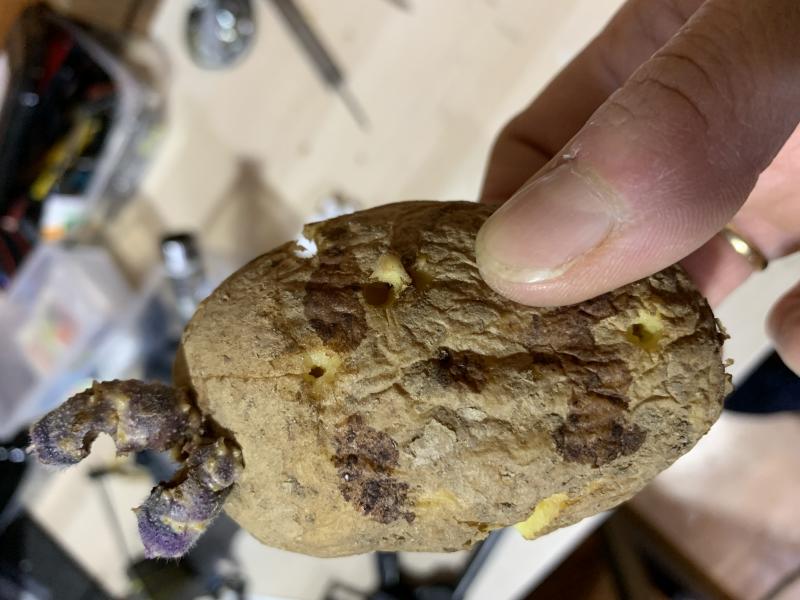

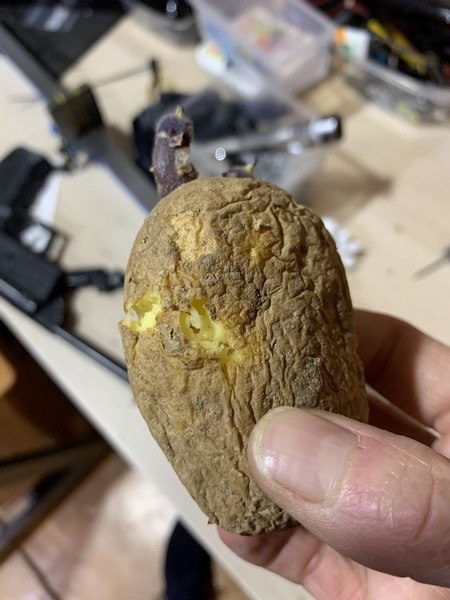

Esto ya es aceptable y ahora toca hacer el ganso: Potato Killer!!!
veo una patata a punto de fenecer y lo pongo de blanco aa 10 metros: con los rs, impacto a la primera y sin problemas la atraviesa y también el cartón de la diana.
Hola a todos:
Me ha llegado una pistola china S3, como las que vende Un poco de Óxido y otras tiendas. 72
MR POTATO
Hola a todos:
Me ha llegado una pistola china S3, como las que vende Un poco de Óxido y otras tiendas. 71
salida balin
Luego lo que sigue es una sin parar de tirar con balines de todo tipo y al revés. Toca luego autopsia:
