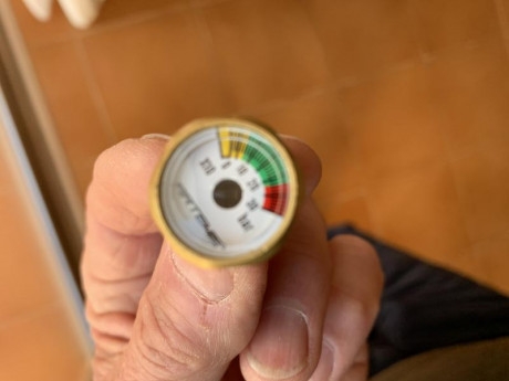

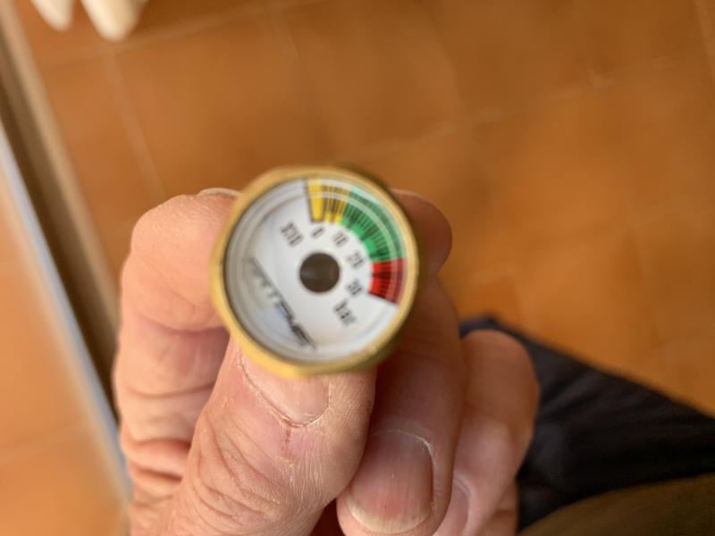

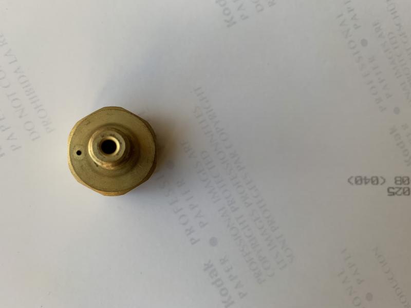

Hola buenas tardes, para vaciar el depósito te recomiendo que emplees la válvula de descarga que lleva , supongo, la mía es una Onix Barrel y la lleva, sin abusar demasiado en hacerlo a través del manómetro, yo siguiendo un tutorial de YouTube, haciendo esto me he cargado tres manómetros.
En la parte de detrás llevan un pequeño agujerito, cuando lo empiezas a aflojar, lógicamente despacito, cuanto el aire llega a la junta torica esta en decimas de segundo sufre una deformación por la presión, produciendo normalmente un alargamiento por alguna marte de la misma, si dicho alargamiento coincide con el agujerito del manómetro, oirás un estampido como si se descorchase una botella y el cristal y la esfera te desaparecerá.
Y te digo a mi me ha pasado tres veces, no es por lo que cuestan, pero a veces tienes que estar dos o tres semanas en conseguir un repuesto ( en poco tiempo agoté las existencias y tuve que esperar un pedido que Arcea tenia en camino :mrgreen: )
En una de la foto adjunta se ve uno de los manómetros a los que le saltó el cristal, la esfera y la aguja.

Perdón, en la foto se ve el manómetro con esfera, lo recogí y lo puse para no dejarlo por el suelo, pero no sirve para nada.
